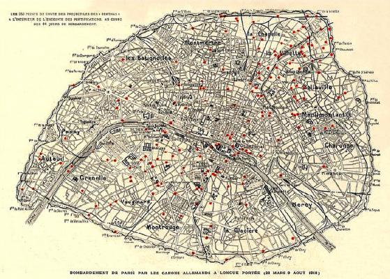

Bonjour Guy,
Deux questions en attendant la suite de votre exposé.
1-À propos des lieux d’impact. Existe-t-il une carte avec tous les lieux d’impact connus (ceux de la capitale et les autres)?
2-Des deux schémas d’obus que vous avez partagé, le français et l’allemand, lequel serait le plus fidèle à la réalité ?
L’allemand a le bon ratio L/D mais présente par exemple une coiffe ayant une épaisseur progressive alors que le français semble présenter un allongement trop important mais une épaisseur de coiffe dégressive comme vous l’aviez mentionné.
Merci pour votre éclairage.
Vs
Messages : 7268
Re: Balistique intérieure et extérieure des Paris Kanonen
Il y a de grandes cartes dans les archives militaires montrant les points d'impact à Paris et en banlieue mais je n'en ai pas de copie.
Les livres se contentent de montrer des cartes avec les impacts dans la ville de Paris.
Avec un peu de patience, on peut dresser une carte globale et des cartes journalières au vu des données figurant dans les livres de Kling, Florentin et Weiss ou de Jules Poirier.
Concernant, les schémas des obus, le croquis allemand n'est pas un véritable plan mais un schéma indicatif tandis que celui de la STA n'est qu'une reconstitution, évidemment incomplète, car les débris de fausse ogive étaient très peu nombreux et de très petites dimensions.
Les documents allemands originaux concernant les projectiles sont malheureusement très rares.

J’ai bien cette carte des impacts sur Paris mais elle doit être inexploitable en l'état :
Impacts Paris Kanone Paris 1918.jpg (79.85 Kio) Consulté 2396 fois
un peu mieux en ouvrant dans un nouvel onglet...
Cordialement Jean Michel
Versolalto
Messages : 23
Inscription : mar. janv. 06, 2026 9:28 pm
Message par Versolalto »
Merci mais c'est déjà la carte venant de l'Illustration reprise par wikipedia que j'ai exploité dans mon précédent message ici: viewtopic.php?p=604923#p604923
vs
JeanMiche
Messages : 3133
Message par JeanMiche »
Bis repetita donc, désolé de polluer votre conversation.
Je cède la place au général Guy François.
