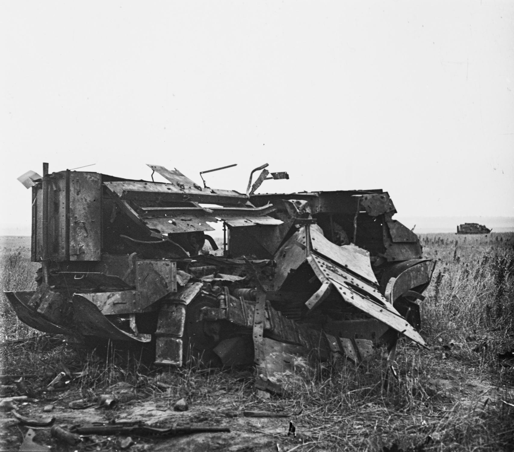

Selon vous, quel est le blindé détruit représenté sur cette photo ? Je pensais à un char Schneider ou un Saint Chamond, mais il me semble tout de même étroit pour de tels chars.
Ce qui m'interroge c'est qu'il y a quand même des chenilles. Pourrait t'il s'agir d'un engin agricole ?
La pelle à l'arrière me fait tout de même penser à un char.

Un look de Schneider CA1

Il y a même plus que le look et, les chenilles pour un char, sont tout à fait normales !
Il s'agit d'un Schneider M2 identifiable par le réservoir d'essence arrière gauche qui n'a pas été détruit. Ce char a probablement été détruit en Juillet 1918 sur le plateau de Chaudun/Vierzy.
Aucun marquage identifiant sur les restes de ce Schneider et il pourrait s'agir d'un char du Groupement AS n° I (Groupe AS 2, 4, 5 et 9) engagés dans ce secteur du 18 au 24 Juillet 1918.
Visiblement le char a du être touché d'un coup au but sur le toit qui a provoqué l'explosion d'une partie des obus et entrainé l'ouverture vers l'extérieur du côté droit du char.
Un coup au but sur le côté droit du char, aurait entrainé l'enfoncement vers l'intérieur des parties détruites.
Cette photo provient-elle d'un album ou d'un ensemble cohérent et, d'autres photos pourraient-elles apporter des éléments d'identification du secteur d'engagement de ce char ?

Merci beaucoup pour ces précisions Michel.
Cette photos vient effectivement d'un lot de photos, (deux boites) qui semble cohérent, et représente pour le peu que j'ai vu des zones reprises aux allemands.

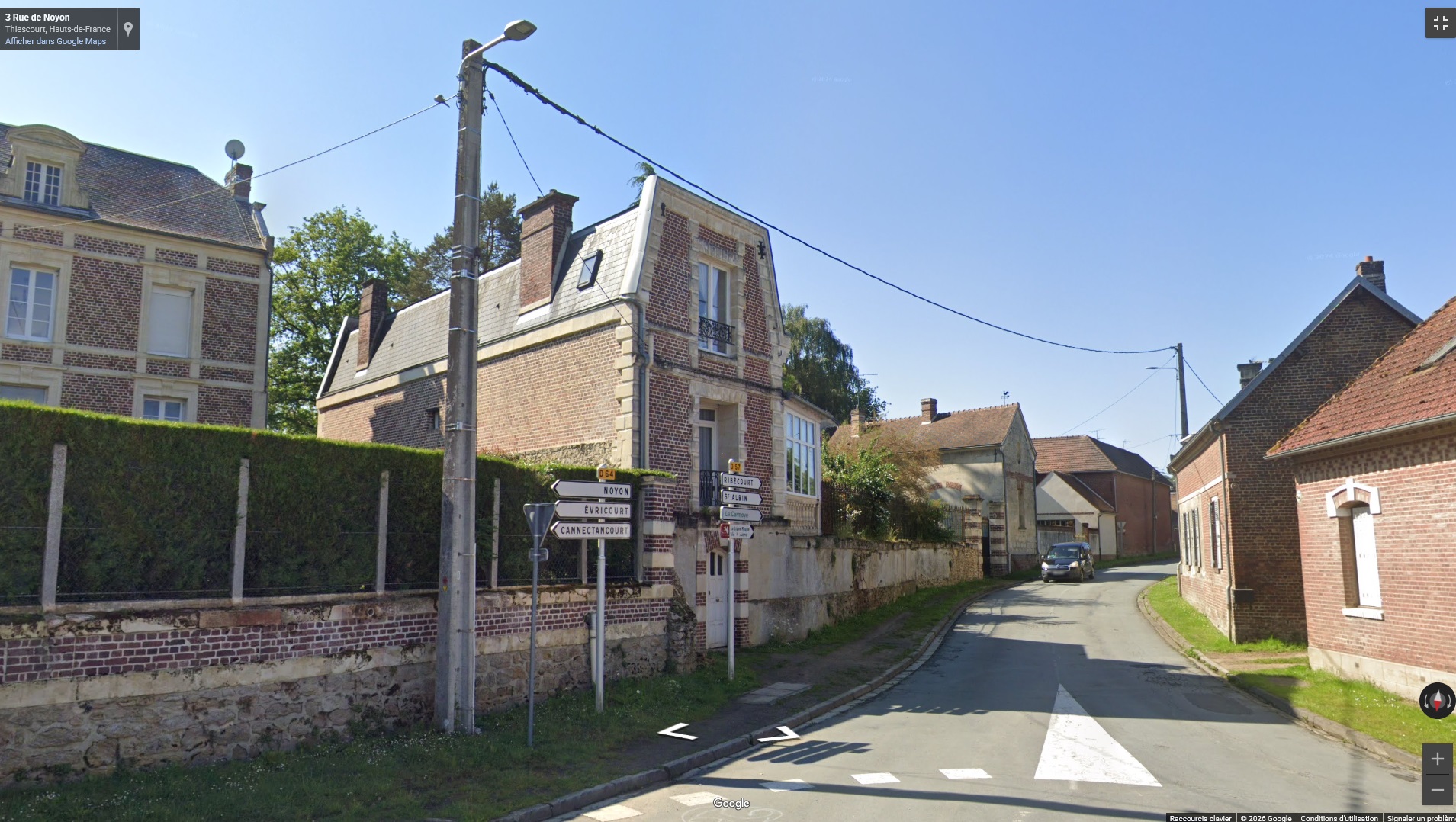

On a aussi pu identifier la maison avec les rondins. C'est à Thiescourt, une maison dite "Le Château" où avait été logé un colonel Allemand.
Je vais annoter les photos de l'album avec les identifications.

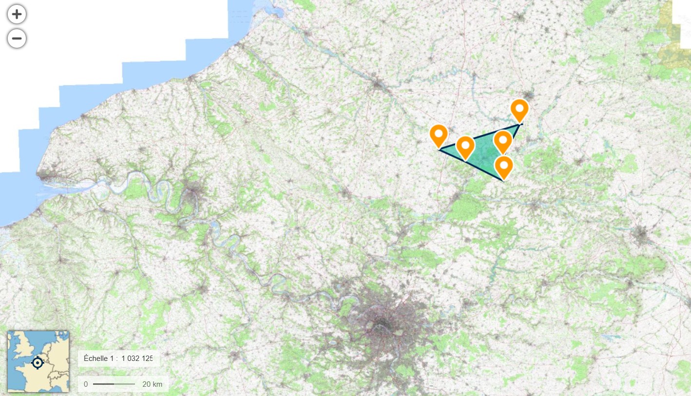

Ca fait effectivement une grande surface (> 400 km²)

La photo est d’ailleurs développée à l'envers, la voila redressée https://maps.app.goo.gl/tpqJ7Ni257M3fzUr7GuillaumeG85 a écrit : ↑ven. janv. 02, 2026 7:46 am On a aussi pu identifier la maison avec les rondins. C'est à Thiescourt, une maison dite "Le Château" où avait été logé un colonel Allemand.

Tout ça est un peu loin des potentiels secteurs d'engagement de chars que sont Méry et Missy-au-Bois. Les deux secteurs possédant du terrain aussi dégagé que le montre la photo du Schneider.
