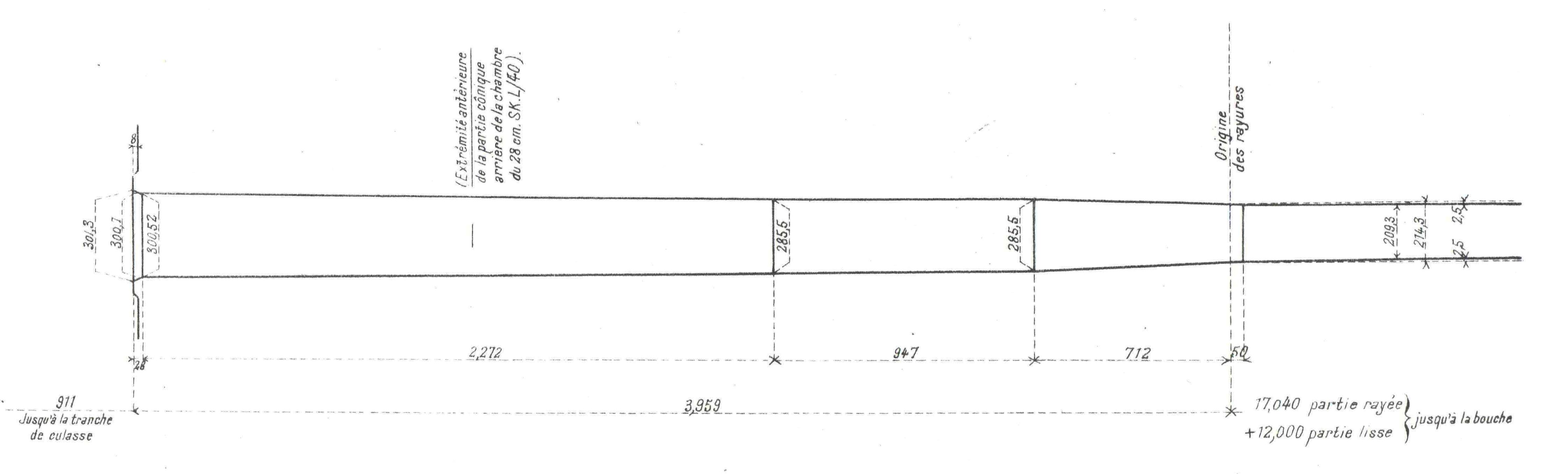

Caractéristiques du matériel de 21 cm:
-diamètre sur les cloisons: 209,3 mm.
-diamètre au fond des rayures: 214,3 mm.
-nombre de rayures: 64.
-rayures au pas constant de 5° 36' 20".
-longueur totale de la bouche à feu: 33,910 m.
-longueur de la chambre, de la tranche postérieure du tube à l'origine des rayures: 3,959 m.
-longueur de la partie rayée: 17,040 m.
-longueur de l'âme lisse: 12,000 m.
-longueur totale de la rallonge lisse, y compris sa douille d’emboîtement: 14 m.
-longueur totale de l'âme: 32,999 m.
-longueur de la chambre de combustion: 3,888 m.
-volume de la chambre de combustion: 245 dm3.

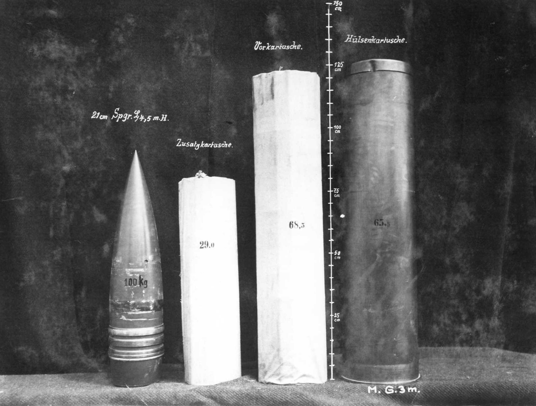

Pour illustrer un peu ce paragraphe:
-l'impressionnante chambre à poudre du canon de 21 cm:
Paris Kanonen 1.jpg (288.99 Kio) Consulté 4970 fois

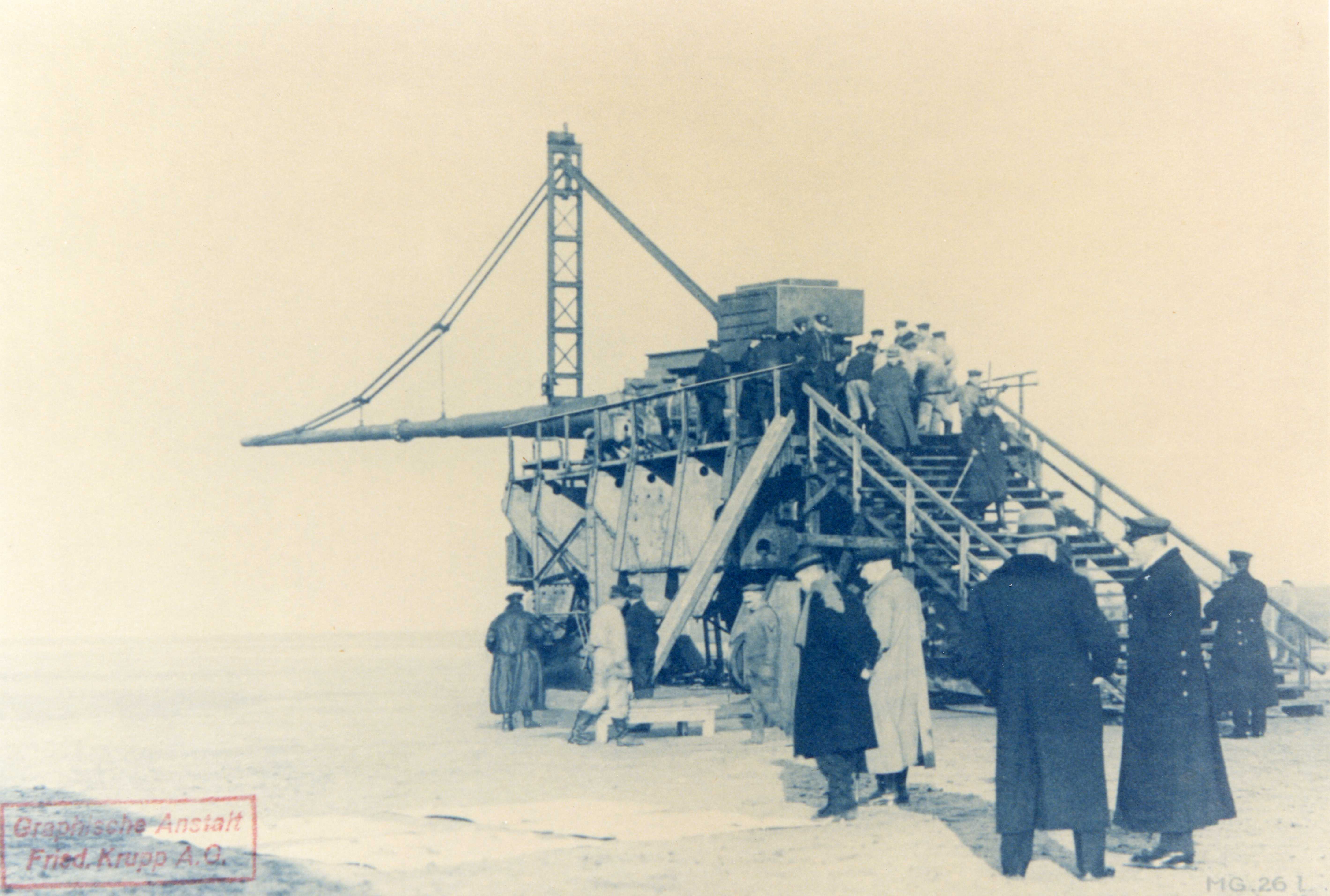

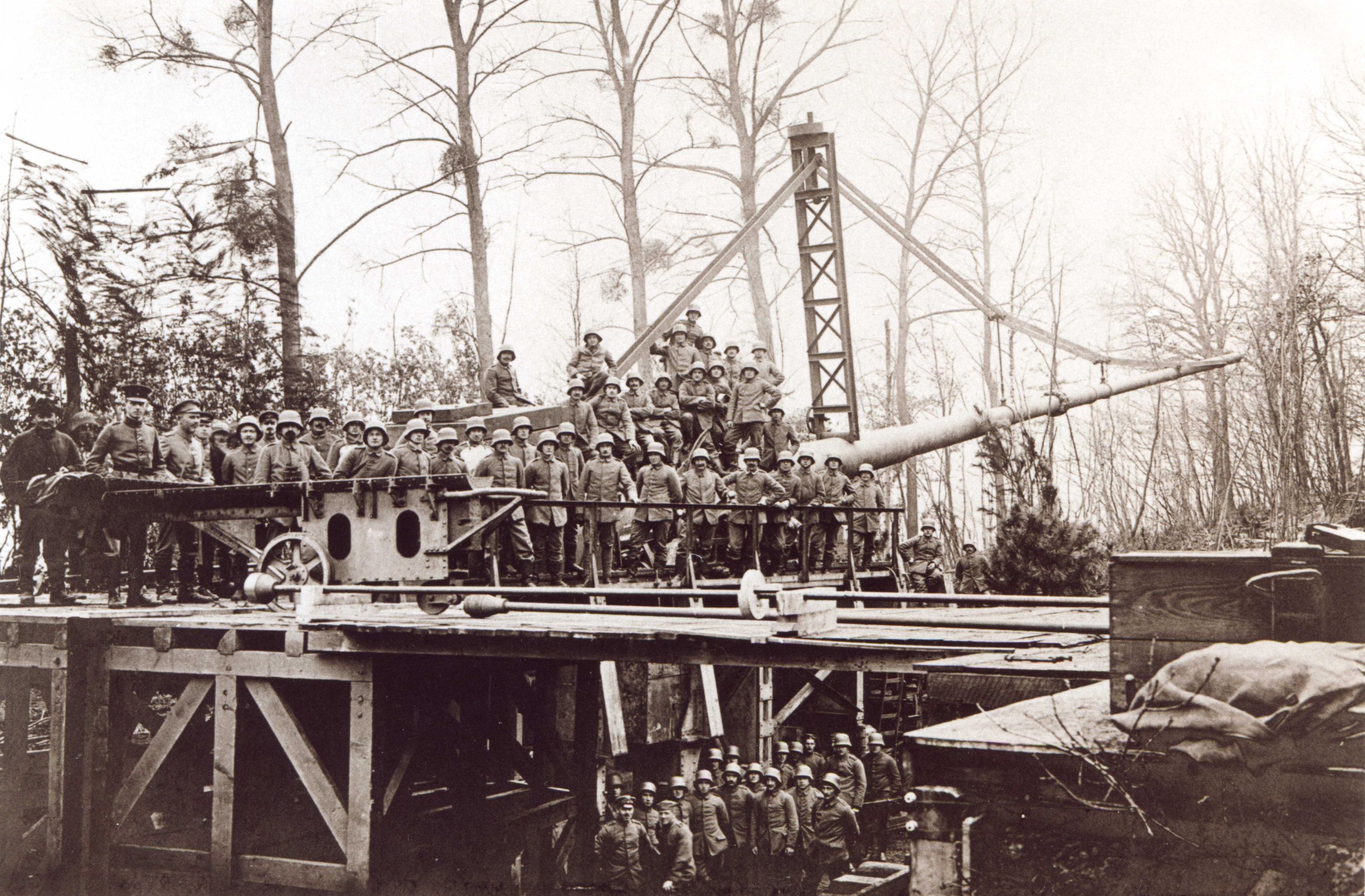

-deux photographies provenant de l'album de monsieur l'Ingénieur général Guély:
...essais du prototype des Paris Kanonen à Altenwalde (à noter que ce tirage original est "en bleu"):

...une des photographies d'un des trois Paris Kanonen en batterie à Crépy-en-Laonnois lors de la première phase des tirs sur Paris à partir du 23 mars 1918:
Paris Kanonen 3.jpg (956.02 Kio) Consulté 4970 fois

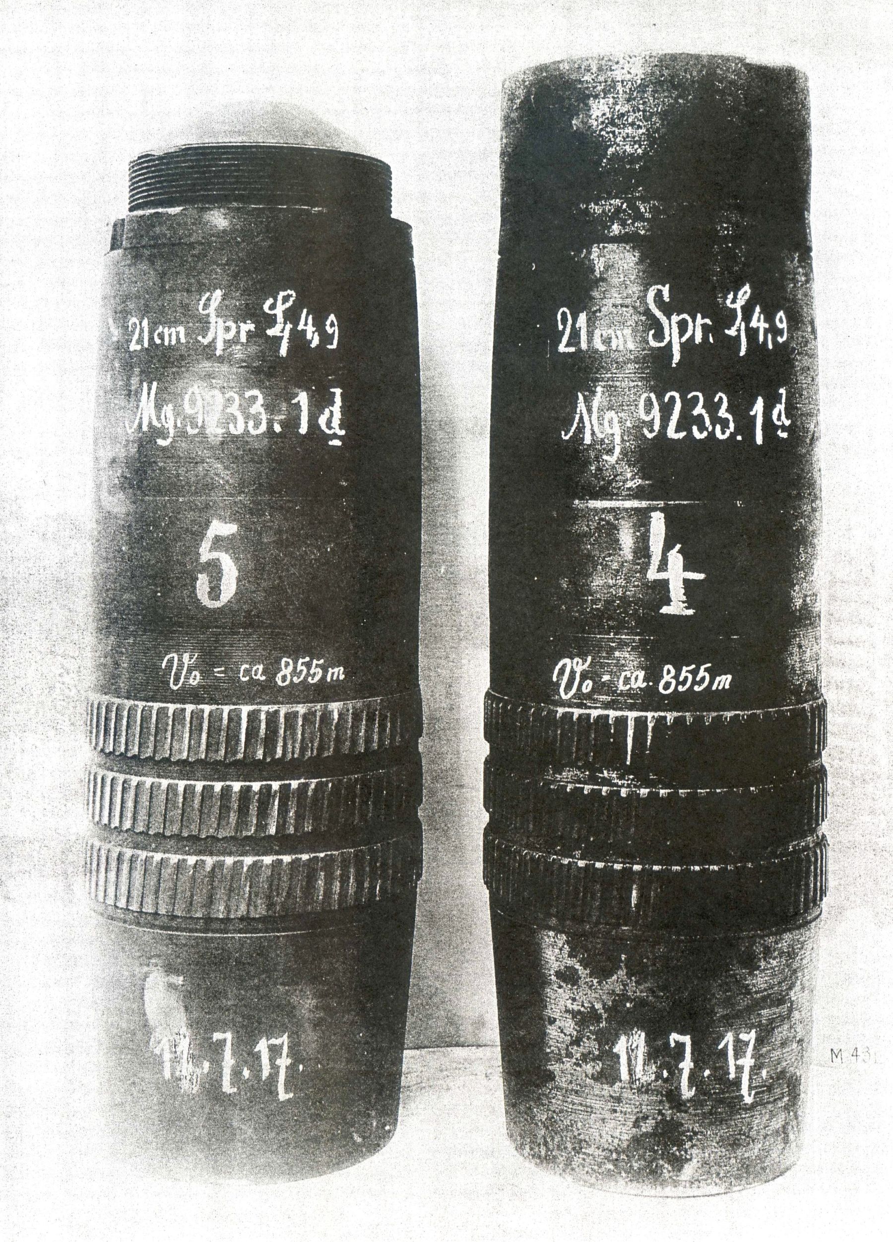

Un exemple d'obus à trois ceintures, tiré à Meppen à 855 m/s seulement le 11 juillet 1917:
Paris Kanonen 5.jpg (1.04 Mio) Consulté 4373 fois

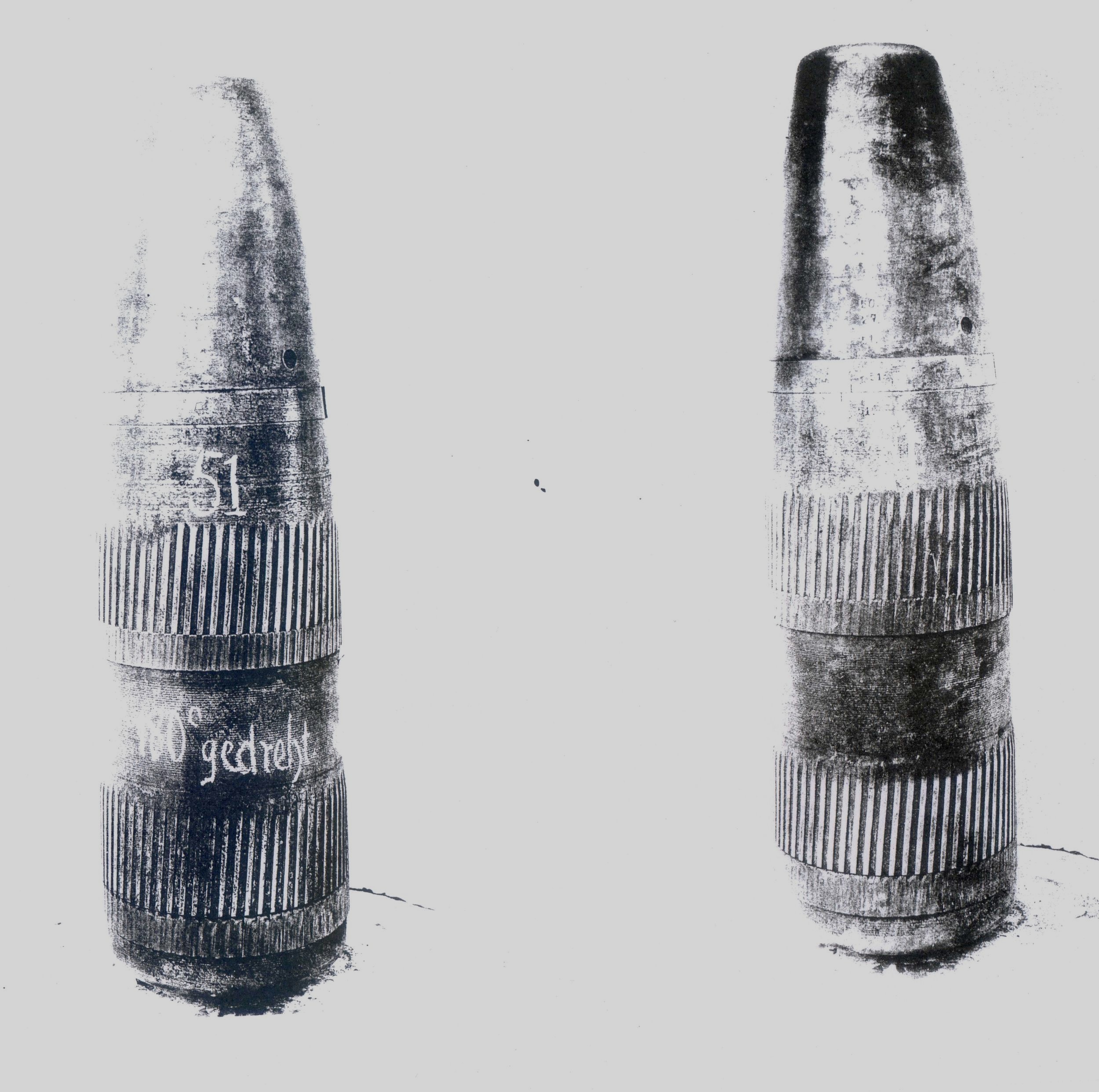

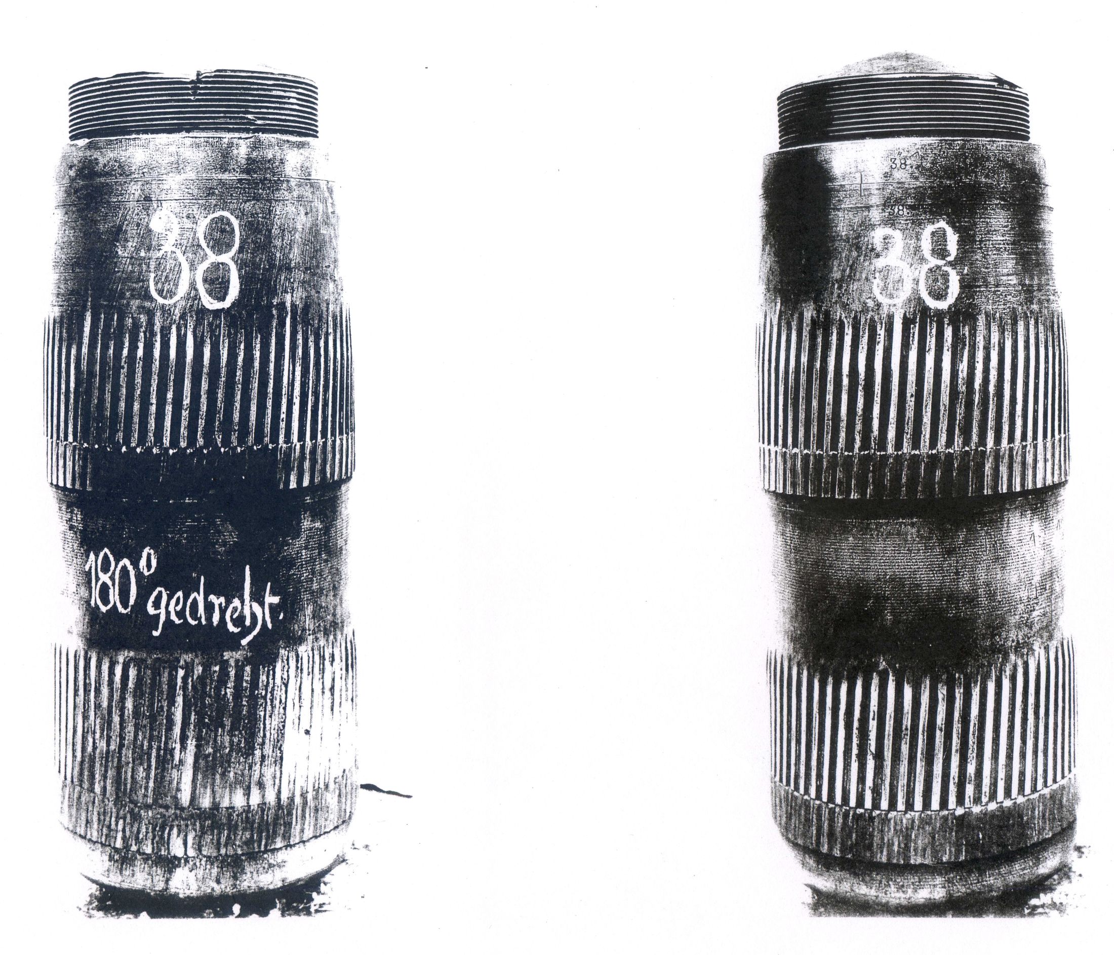

...obus à culot cylindrique à ceintures multiples:
Pour améliorer la stabilité de l'obus, les ingénieurs de Krupp essaient ensuite des obus à culot cylindrique à ceintures multiples, principalement à 6 ceintures de cuivre. Malgré un profil balistique de moindre efficacité, il était espéré que les nombreuses ceintures et une meilleure répartition de celles-ci sur le culot cylindrique favoriseraient la stabilité du projectile lors de son parcours dans l'âme rayée. Malgré de nombreux essais, les arrachements de ceinture se multiplient et des battements importants du projectile dans l'âme se produisent souvent. Malgré de hautes vitesses enregistrées, les essais s'avèrent encore une fois négatifs.
Un exemple de très mauvaise prise de rayures sur ce projectile, tiré à 1425 m/s le 27 septembre 1917:
Paris Kanonen 6.jpg (565.32 Kio) Consulté 4373 fois

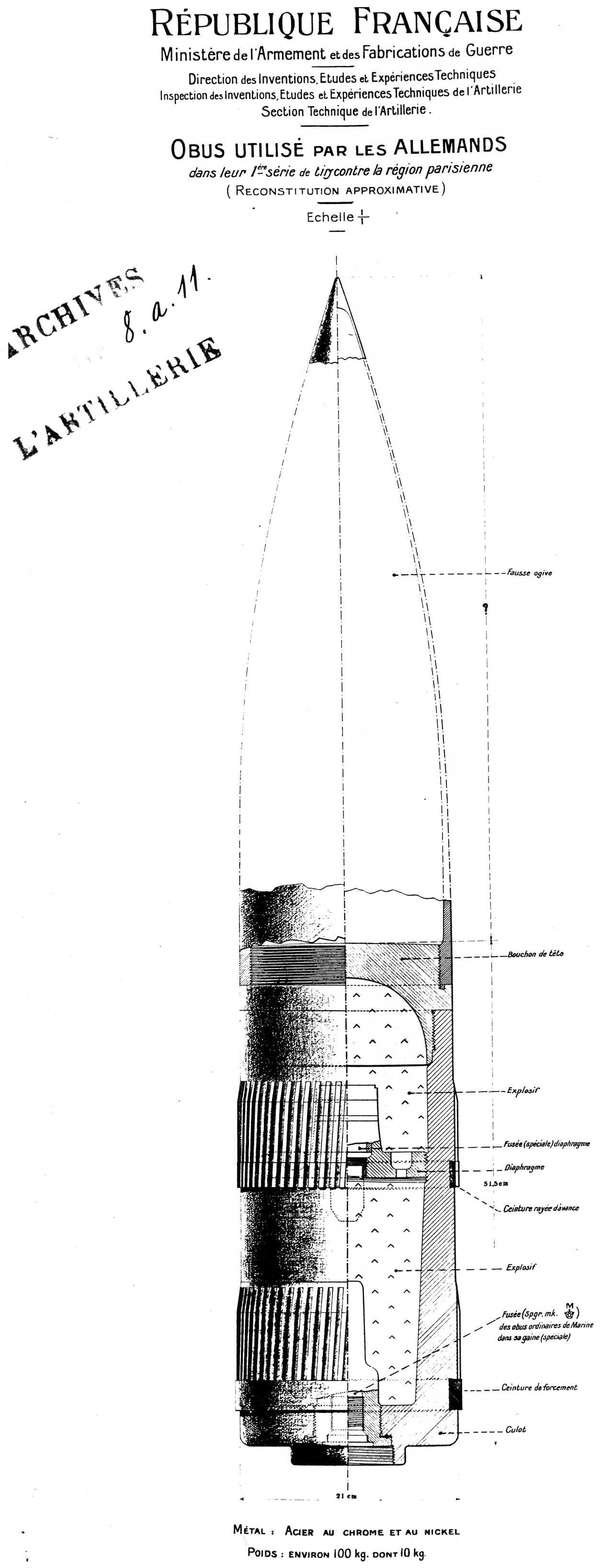

-un schéma de la Section technique de l'Artillerie du colonel Challéat ) dressé à partir de l'obus tombé le 24 mars 1918 rue François Miron à Paris. Le schéma est très exact car un des deux détonateurs interne n'a pas fonctionné ce qui a permis de trouver dans les ruines un fragment très important du projectile montrant bien le guidage en acier et les ceintures d'obturation en cuivre:
Paris Kanonen 10.jpg (254.39 Kio) Consulté 4188 fois
