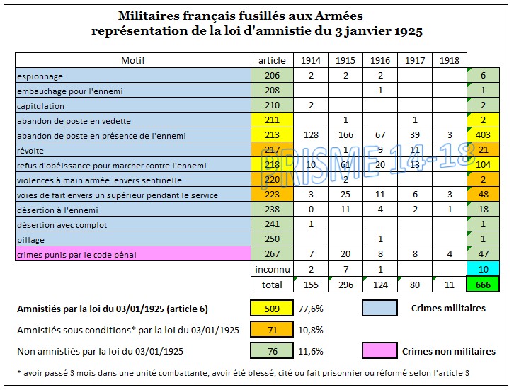

Dans l’article 56 de son commentaire abrégé du code de justice militaire pour l’armée de terre de 1876, le commandant Vexiau, professeur de législation à St Cyr, licencié en droit, ancien substitut auprès du conseil de guerre de Paris, a défini les 2 types de crimes commis par les militaires :
1- les crimes de droit commun prévus par le code pénal et les diverses lois pénales.
2-les crimes militaires prévus spécialement par le code de justice militaire.
loi 1925-4.jpg (136.69 Kio) Consulté 4654 fois
Ce tableau repris sur le modèle utilisé par le général Bach lors de la rédaction du rapport sur le centenaire, illustre les motifs sanctionnés par la peine de mort suivant le type de crime défini, ici, par le commandant Vexiau. D’ailleurs, en 1876, il ne pouvait pas évoquer le terme « fusillé pour l’exemple » puisqu’il n’était pas usité.
En 1925, le législateur n’a pas défini qui était un fusillé pour l’exemple ou pas (il aurait dû innover pour cela car comme nous l’a dit une de nos connaissances qui était magistrat : je ne peux pas vous répondre, cette expression ne fait pas partie de la terminologie judiciaire). Mais le législateur a déterminé qui pouvait être amnistié. A savoir tous les militaires français fusillés sauf les cas d’espionnage, de débauchage, de capitulation, de désertion à l’ennemi, de désertion avec complot, de pillage et les crimes punis par le code pénal.
En 2014, les archivistes du SHD ont décrété que tous les militaires français fusillés étaient des « fusillés pour l’exemple » sauf les cas d’espionnage et les auteurs de crimes punis par le code pénal. Cela a abouti au chiffre absurde de 639 comportant entre autres des exécutés sommaires qui, par essence, n’ont jamais été jugés par un conseil de guerre. Ce chiffre a été « validé » en 2023 par un historien patenté (pas auto-proclamé ce qui aurait été plus pardonnable) que le général Bach avait déjà « recadré » pour ses erreurs dans son billet d’humeur du 17 avril 1917 publié post mortem en août 2017 par la Nouvelle Revue d’histoire.
