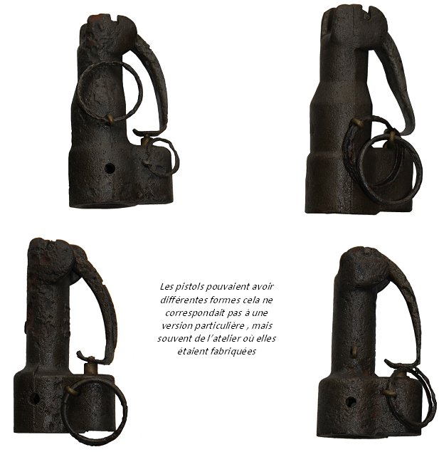

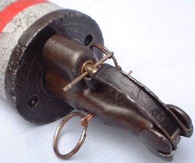

Ce n'est pas une fusée mais un pistol (Pistol bomb, ML Trench Mortar), que l'on pourrait traduire par dispositif de mise de feu pour mortiers de tranchée, l'amorçage et les retards étaient rajoutés. Ces pistol ne portaient pas de numéro mais des lettres . ils étaient destinés à armer les obus de mortier de tranchée de type STOCKES de 3 et 4 pouces ainsi que les bombes Livens( avec rallonge),
Ce dispositif armait indifféremment les différents type de projectiles (explosifs, incendiaires, fumigènes voir même chimiques…)
Il y en avait 7 de connue ( repérée par des lettres de l’alphabet ) dont un qui possédait une rallonge lui permettant d’être utilisée avec le Livens chimique chargé en phosgène
cdlt
cdlt
Jean Paul Michel si tu veux plus de renseignements sur les fusées GB, tu peux me joindre par MP

Merci pour tes renseignements et les liens que tu ma donner et merci a jean paul mes ses informations aussi qui m’ont était bien utiles merci encore a vous deux . Jean Paul je serais ravie d'avoir plus de renseignement sur les fusées que tu a proposé a Michel par message privé aussi
Salutations a vous deux
