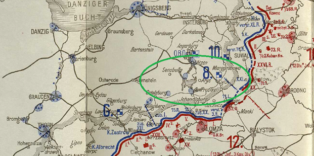

8 armée mai 1915.png (431.54 Kio) Consulté 7485 fois
8. Armee
(Dans l'armée prussienne (et bavaroise), les armées étaient écrites avec des chiffres arabes, les corps avec des chiffres romains, les divisions avec des chiffres arabes, etc....)

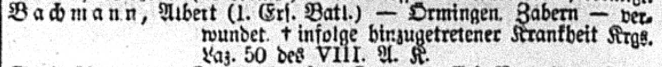

nous progressons, petit à petit. Comme je le soupçonnais, Albert Bachmann figure parmi les victimes. Nous apprenons également son régiment d'appartenance :
8e régiment d'infanterie rhénane n° 70 ; 1er bataillon de réserve ; garnison de Sarrebruck. (!!)
Ce régiment n'appartenait pas initialement à la 8e armée, mais a combattu à partir d'août 1914 au sein de la 31e division (XXIe corps), alors sous le commandement du prince héritier de Bavière (6e armée). Le corps était alors positionné directement à droite du corps de réserve du prince héritier, dans lequel servait mon grand-père. La 31e division a été transférée sur le front d'Arras avec la 6e armée. Le 19 janvier 1915, cependant, la 31e division a quitté la 6e armée pour rejoindre la 8e armée à l'est.
Malheureusement, je n'ai pas accès à l'historique du 70e régiment d'infanterie rhénane. D'après la liste des victimes, Albert Bachmann a été blessé puis a contracté une maladie à l'hôpital militaire.
bachmann albert verlust.png (4.34 Kio) Consulté 7253 fois
bachmann albert.png (211.25 Kio) Consulté 7253 fois
Il en est décédé.
Nous savons qu'il est décédé à l'hôpital militaire n° 50 du 8e corps d'armée (?? = 8. armée !!! il s'agit probablement d'une erreur de frappe ; le 8e corps d'armée n'existait pas au sein de la 8e armée !)). Cependant, il sera probablement difficile de trouver d'autres informations à son sujet.

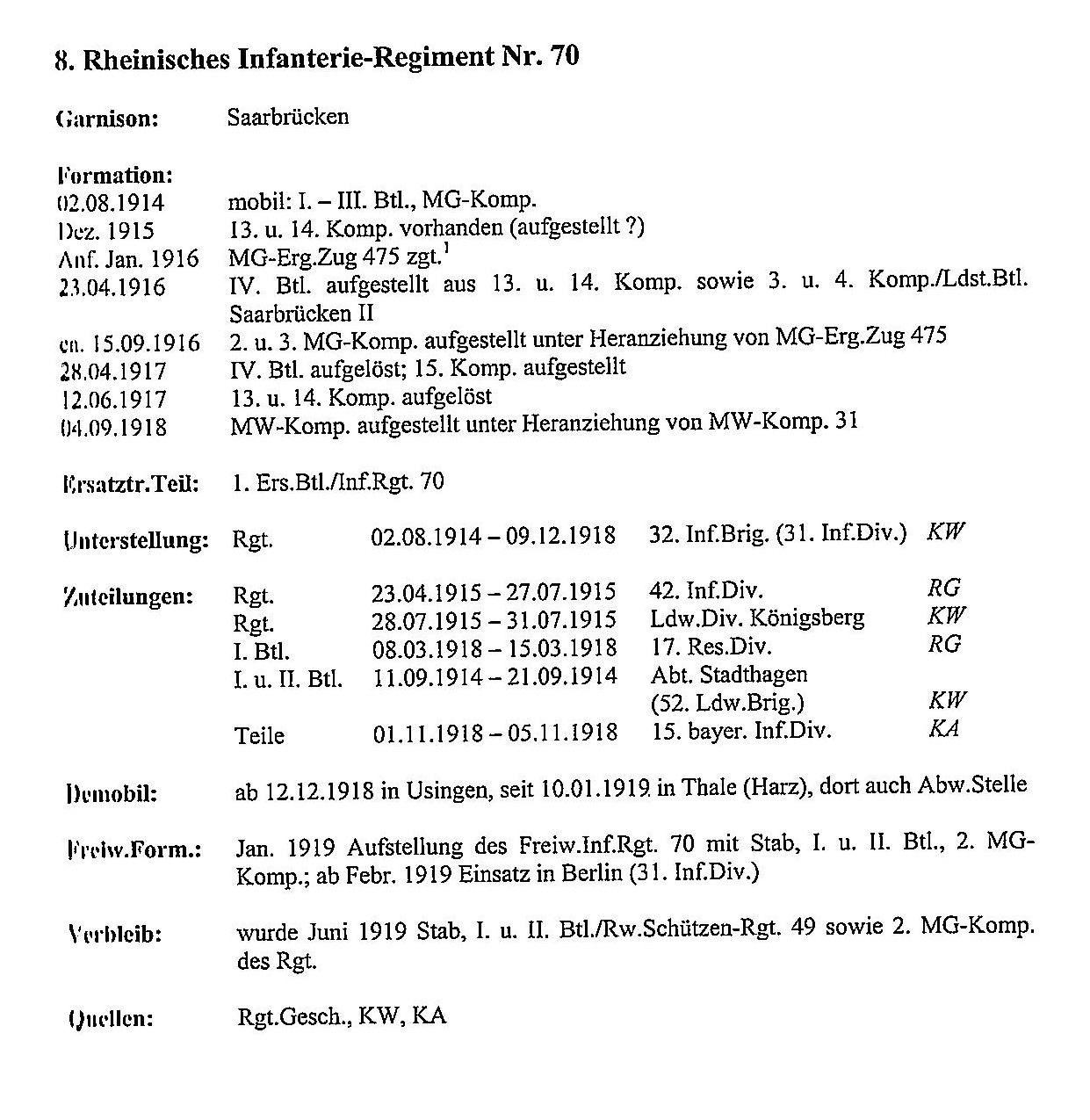

J'ai eu le plaisir de découvrir que je possède effectivement l'histoire du 8e régiment d'infanterie rhénane n° 70.
ir 70.jpg (307.24 Kio) Consulté 7191 fois
Cependant, cela n'éclaire malheureusement pas le sort d'Albert Bachmann, originaire d'Örmingen en Alsace. Son nom ne figure même pas sur la liste des soldats tombés au combat du régiment. On pourrait supposer que les Alsaciens étaient délibérément omis des histoires régimentaires publiées à la fin des années 1920 et au début des années 1930. J'ai du mal à le croire.
De plus, des doutes subsistent quant aux informations confuses concernant l'appartenance d'Albert Bachmann à l'armée.
L'histoire du 70e régiment d'infanterie rhénane, ainsi que les archives historiques officielles des Archives impériales, montrent clairement que ce régiment faisait partie du XXIe corps d'armée. En principe, il appartenait à la 31e division (XXIe corps d'armée) durant toute cette période. Ce n'est qu'au moment où Albert Bachmann a vraisemblablement été blessé que le régiment a brièvement rejoint la 42e division, qui faisait également partie du XXIe corps.

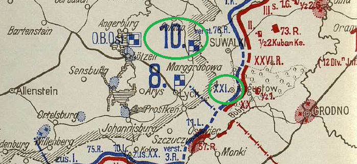

est 10e armée mai 1915.png (491.52 Kio) Consulté 7191 fois

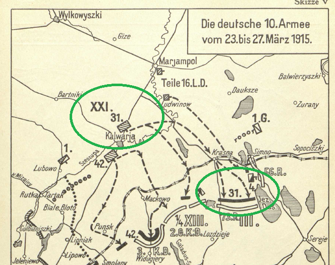

10e armee mars 1915.png (658.48 Kio) Consulté 7191 fois
Le XXIe corps d'armée n'a jamais appartenu à la 8e armée. À l'époque des faits, il était affecté à la 10e armée nouvellement formée (sous les ordres d'Eichhorn) en Prusse-Orientale. Le 70e régiment d'infanterie (IR 70) a combattu au sein de la 10e armée au printemps et en été lors de la bataille d'hiver de Mazurie.
Malheureusement, les circonstances de la blessure d'Albert Bachmann durant cette campagne restent inconnues. Il est fort probable que cette blessure soit survenue alors que le régiment était affecté à la 42e division. Cette division opérait alors plus près de la ligne de démarcation entre les 8e et 10e armées. Ceci pourrait expliquer le transfert d'Albert Bachmann dans un hôpital de campagne de la 8e armée.
