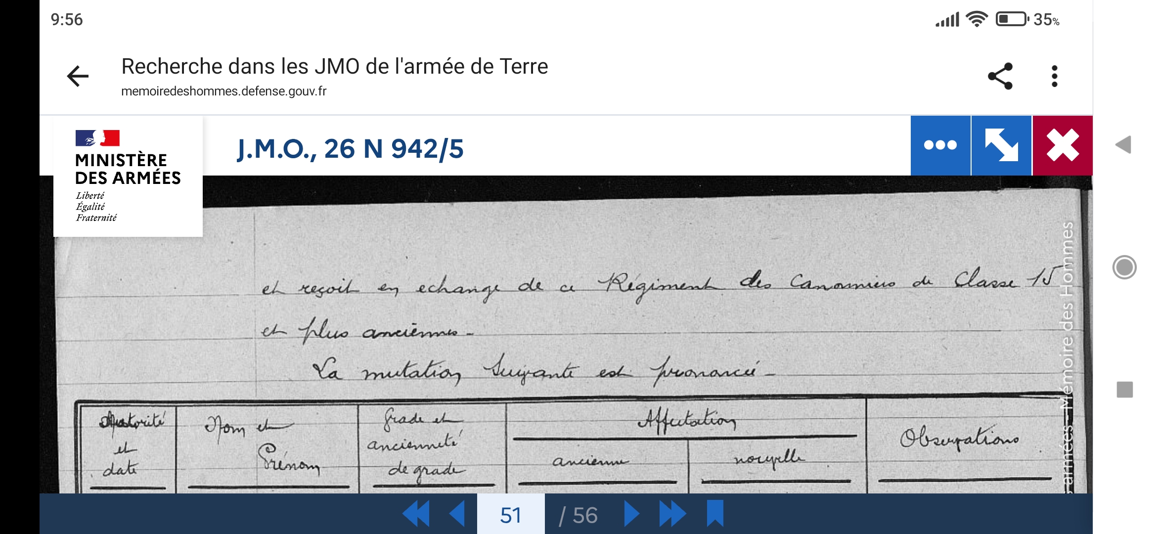

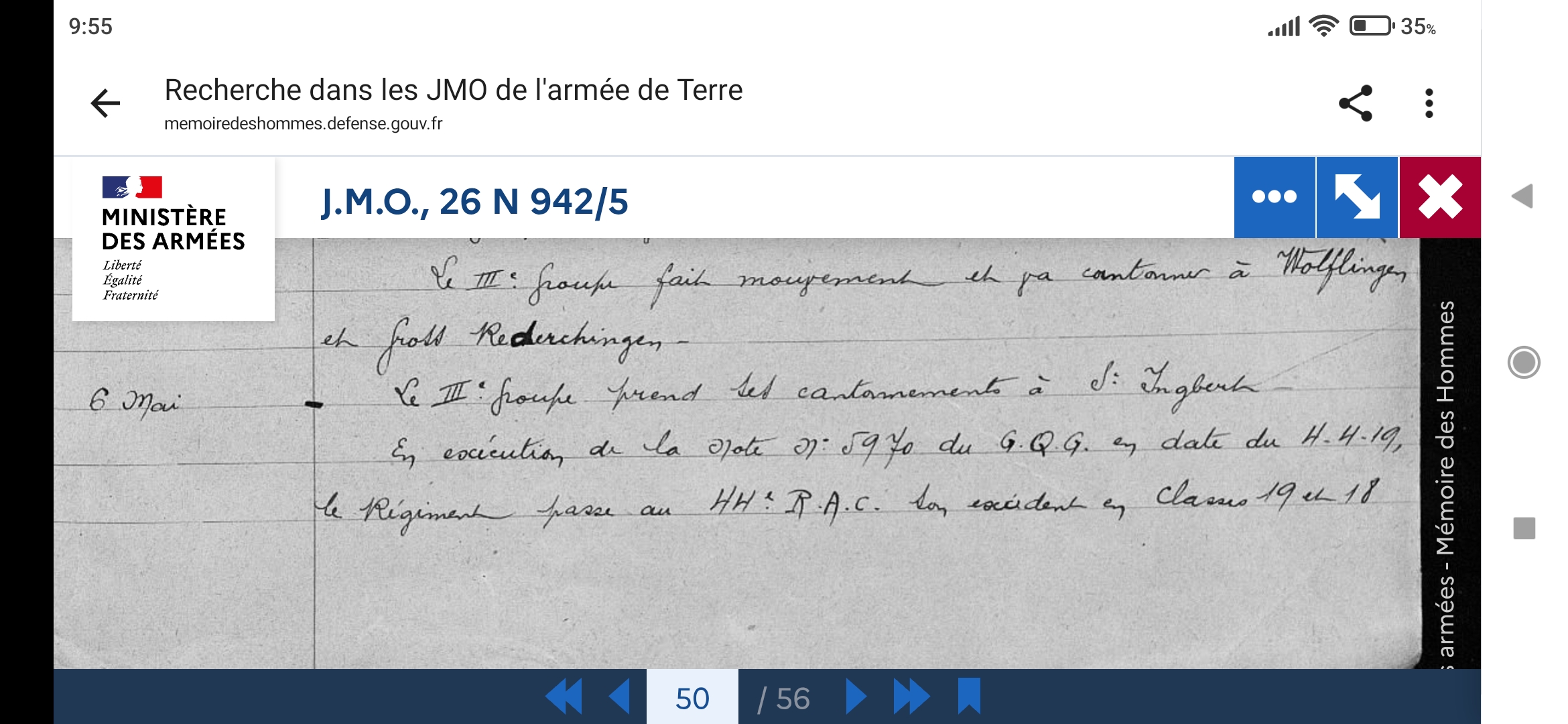

J'ai bien trouvé les JMO sur https://www.memoiredeshommes.defense.go ... e8317c6b2c
Et parcouru ceux du 22e RAC
. Dans le 26N942/5, on lit au 6 mai 1919 que sur l'ordre n°5970 du 4/4/19, les effectifs du régiment, excédents des classes 18 et 19 passe du 22e au 44e. Mon grand-père avait le matricule 21746 au 22e puis 10411 au 44e. A-t-on moyen de remonter avec ces matricules pour savoir dans quel groupe et batterie ou colonne de ravitaillement il a passé ?
