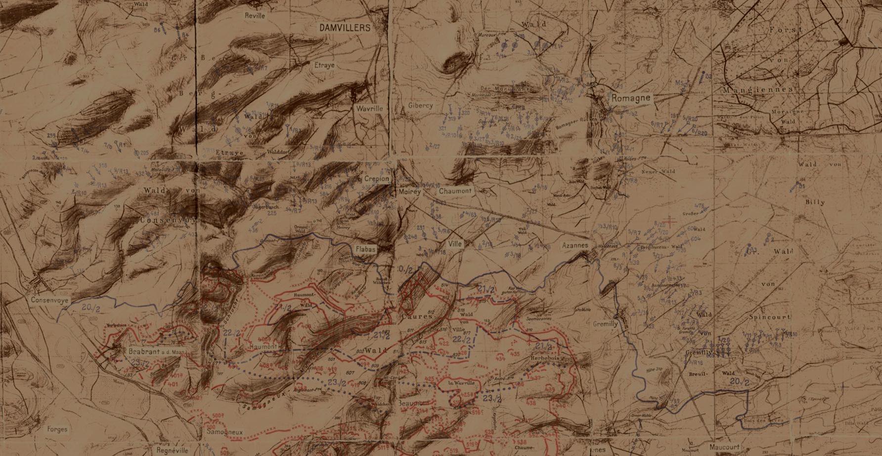

merci à vous pour ces précieux renseignements très utiles pour mes recherches.
merci pour cette carte Frédéric. Bon voilà un peu de boulot pour les vacances ;) :lol:
