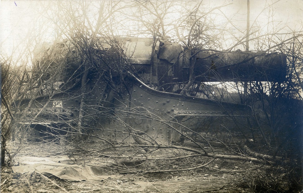

Ayant réuni une vaste collection de photographies de mortiers et obusiers lourds Skoda, je peux vous montrer une photographie du 42 cm du "Trou Farci" près de Lehaucourt. Cette position est à 8 km au nord de Saint-Quentin et à 2.000 m seulement des premières lignes britanniques de mars 1918. Le 42 cm est donc dissimulé à l'observation britannique et n'a pris position que la veille de l'attaque, les travaux de mise en place ayant commencé le 17 mars 1918, cinq jours seulement avant le début de l'offensive.
Le 42 cm a tiré les 21 et 22 mars 1918, dès le 23 mars 1918, l'avance allemande rend la position hors de portée utile. En avril, le 42 cm gagne le front italien pour revenir au nord-ouest de Verdun quelques mois plus tard.
Ce 42 cm avait été nommé "Gertrud" par ses servants.
Il est utile de préciser que cette photographie est très rare et a été prise par un militaire allemand.
42cm Skoda Gertrud-Lehaucourt mars 1918.jpg (324.2 Kio) Consulté 1770 fois

Merci Guy pour la photo. Je vais m'en inspirer pour la réalisation du diorama. Votre aide est précieuse.
