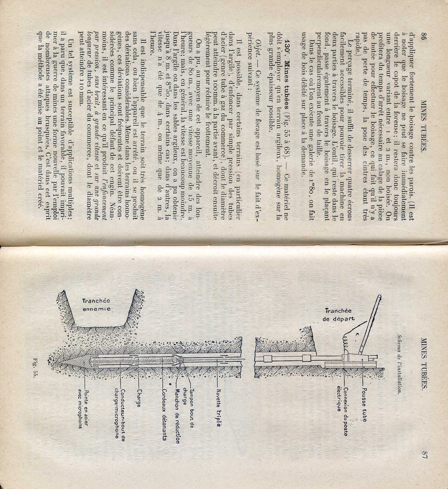

Les "mines tubées" sont traitées dans plusieurs pages de l'instruction suivante:
"Ecoles du Génie-Ecole de Mines-supplément au livre de l'officier" du 22 janvier 1917.
Voyez si cette instruction existe sur Gallica, sinon je vous ferai une copie de pages.

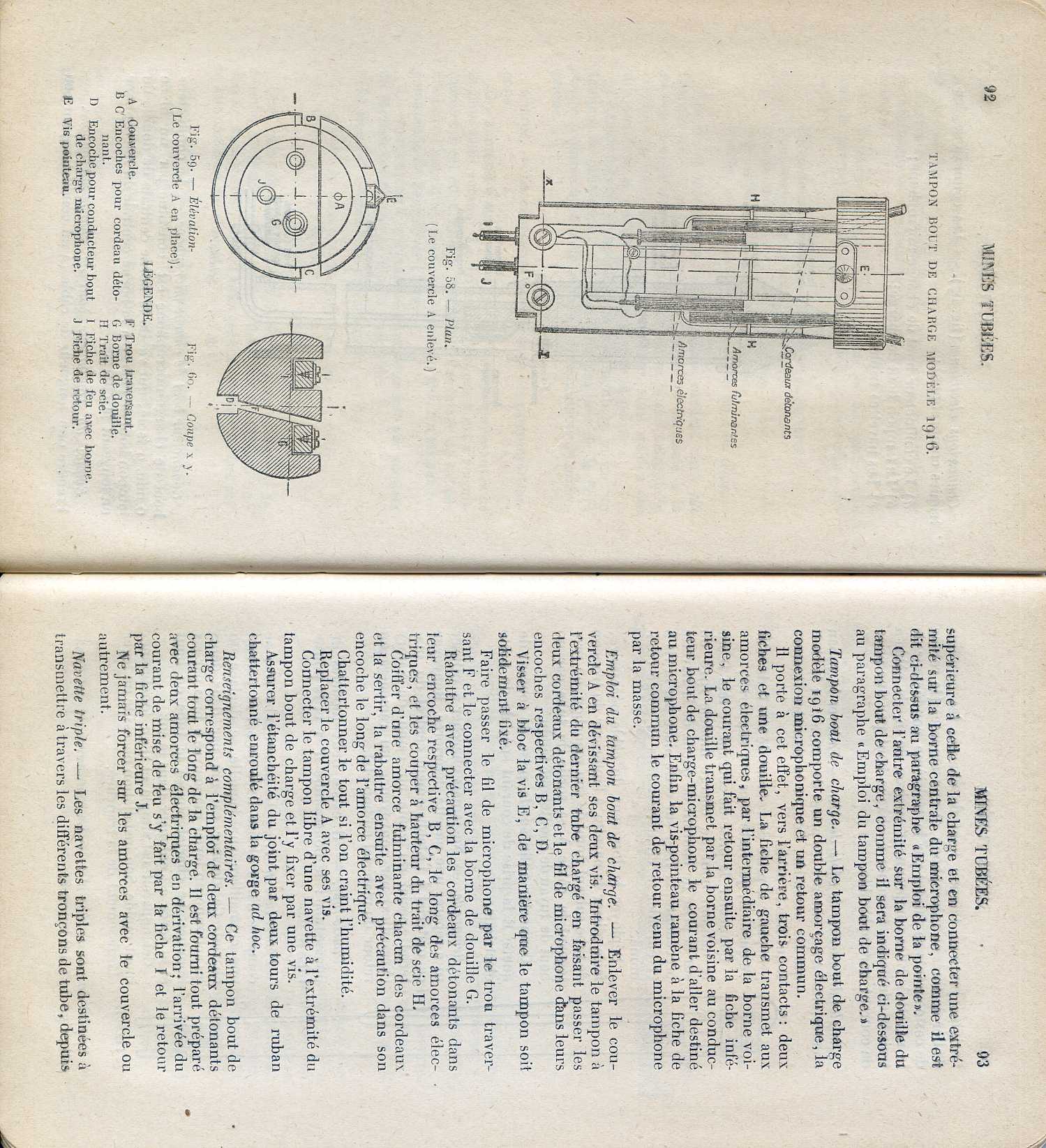

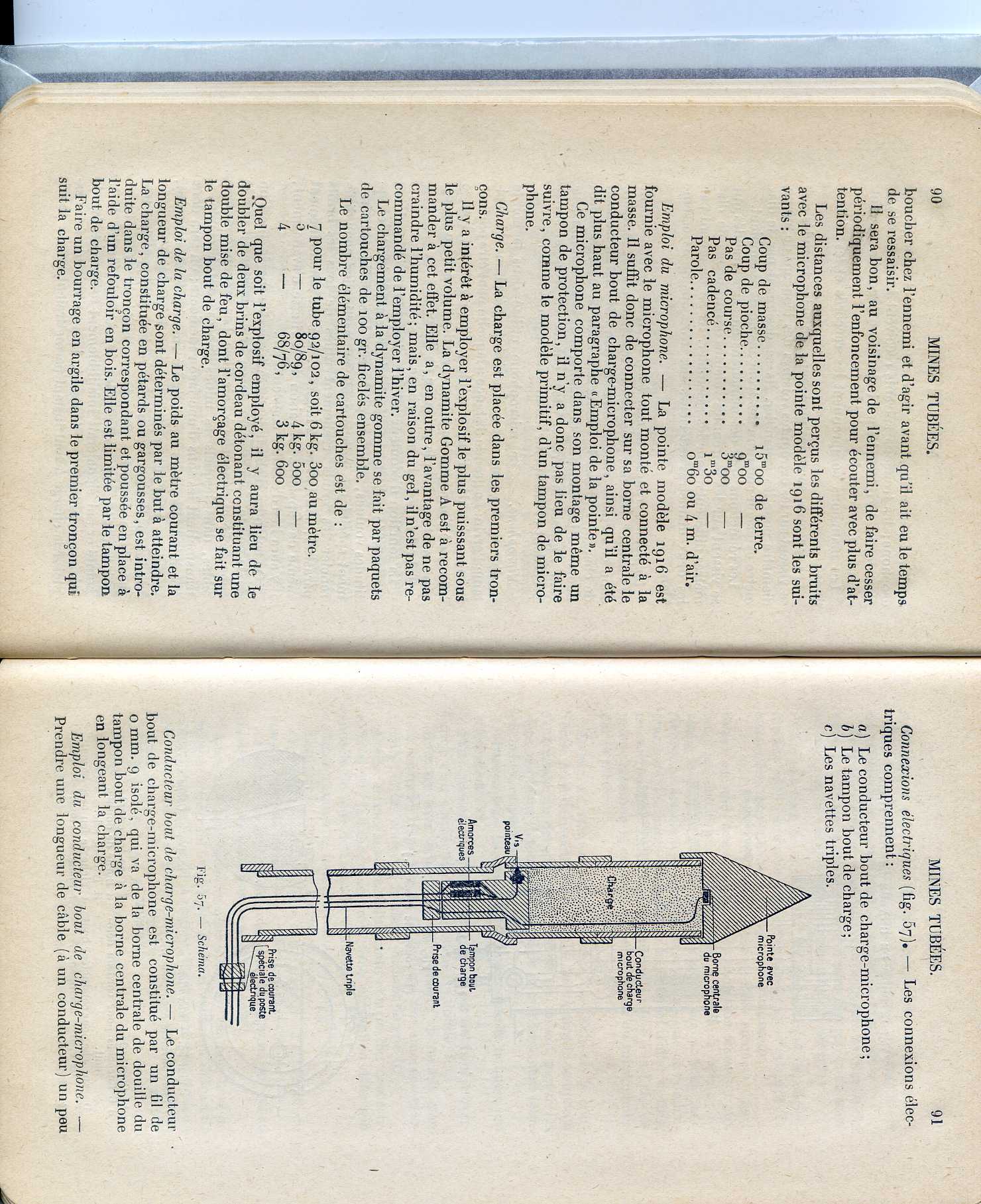

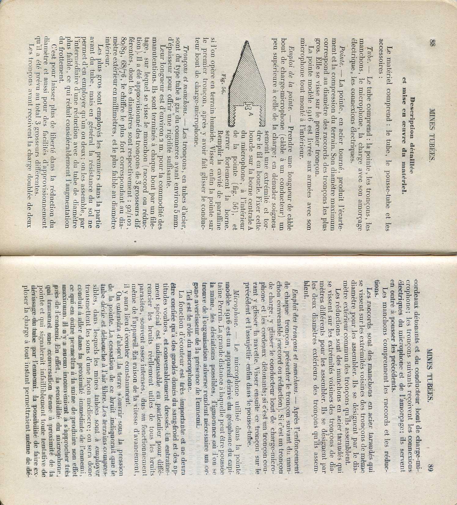

Voici les pages consacrées aux mines tubées dans le livre rappelé ci-dessus en référence.
Merci de votre proposition concernant la Conférence de 1920 mais je possède l'ensemble de ces rares conférences achetées "en bloc" pour une bouchée de pain à une époque déjà lointaine où bien peu de monde était intéressé par la Grande Guerre (c'est le douteux privilège de l'âge!)...
(à suivre)
Messages : 7267
Re: Mines tubées
(suite)
(suite)
Messages : 7267
Re: Mines tubées
(suite et fin)
