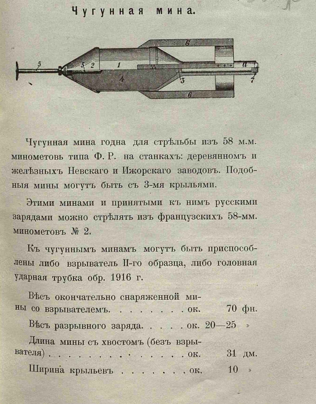

Je vous présente une bombe d'artillerie de tranchée.
Qui peut identifier cette bombe?
Nota: vous ne la trouverez pas dans mon nouveau livre sur les "Crapouillots" mais....
Voici donc la bombe "mystère":

bonsoir,
je dirai pour un mortier de 58.
charge incendiaire voir toxique?
michel
Messages : 7267
Re: Petit "Quizz" artillerie de tranchée
Il y a bien un élément exact dans votre réponse mais il faut relire en détail l'intitulé du "Quizz".
michel leclercq
Messages : 459
Message par michel leclercq »
bonsoir,
de fabrication russe qui s'adapte sur le mortier français de 58 mm.
michel
Message par Diable Noir »
bonjour à tous,
j'aime les quizz ?? avec cette "obligation" de rechercher et identifier;
une proposition: ne pourrait il pas s'agir d'une bombe qui serait lâchée d'avion. la partie 5 en avant évoque une fusée à percussion entrainant sont explosion après contact avec un objet ou le sol. En revanche je n'ai pas d'idée sur la nationalité de cet engin
diable Noir

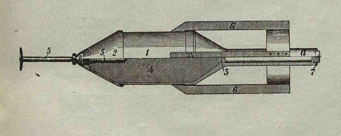

humanbonb
Messages : 1992
Message par humanbonb »
Un schéma de cette fusée instantanée :
Bon week-end.
Cdlt.
Messages : 7267
Décidément, les "Quizz" ne résistent pas longtemps à la sagacité des lecteurs du Forum!
Félicitations à Michel et à humanbonb.
Oui, il s'agit bien d'une bombe destinée aux mortiers de 58 T mis en service par nos alliés russes.
En Russie, les premiers modèles de mortiers de 58 T (n°1 bis et n°2) et leurs bombes sont de modèles purement français mais ils sont suivis ensuite de modèles originaux russes.
Voici un modèle de bombe russe mise en service à partir de la fin 1916 (objet de ce "Quizz"):
58 T Russie.jpg (521.06 Kio) Consulté 1603 fois

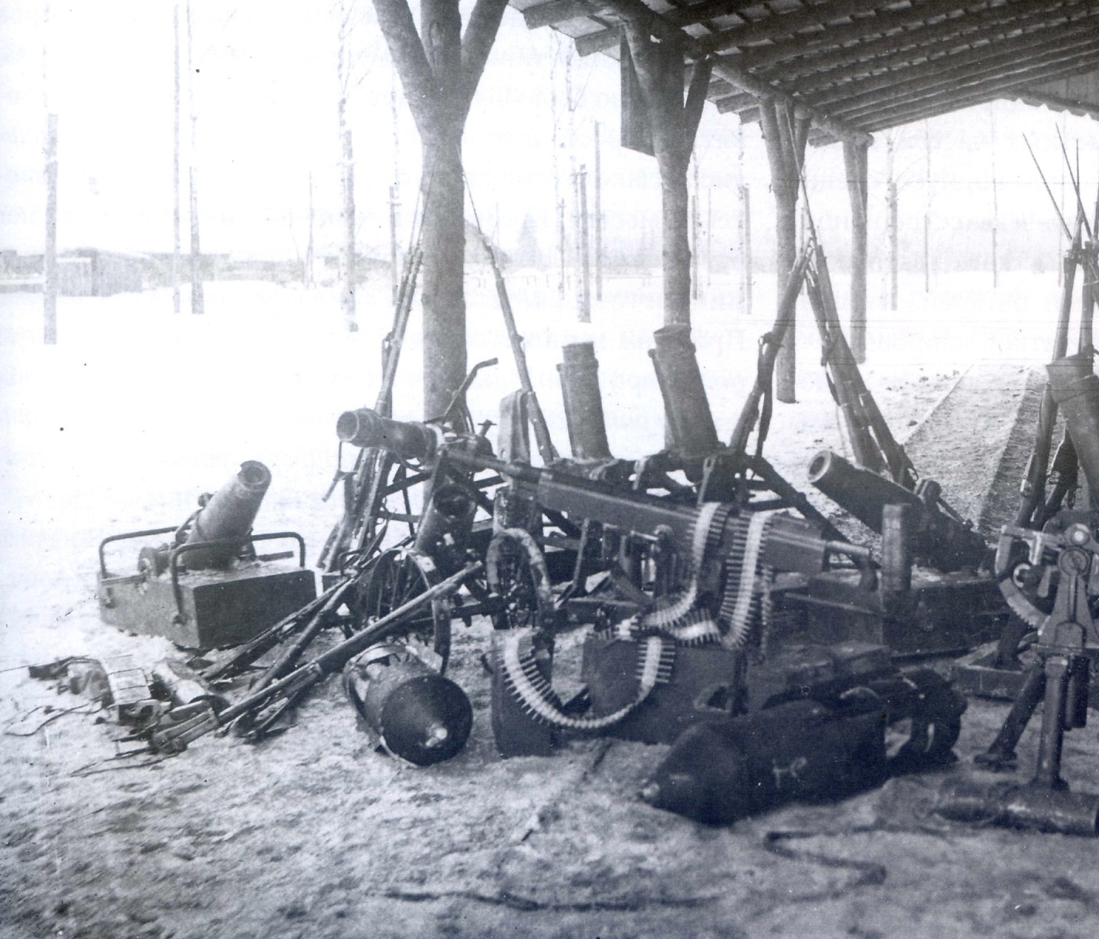

Je publie un extrait d'une photographie de ce livre montrant une version russe de 58 T et deux exemplaires de la bombe, objet de ce sujet. Ce sera la seule photographie que je publierai car il faut laisser son originalité à ce livre:
AT Russie.jpg (550.89 Kio) Consulté 1603 fois

humanbonb
Messages : 1992
Re-bonjour,
Ce cliché connu date du début de l'année 1917.
On notera la présence d'un autre mortier d'artillerie de tranchée, le 91.3mm dans sa version russe, copie du 9cm mauser allemand.
humanbonb
