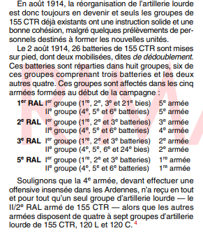

Pour vous aider, je joins un extrait d'un article que j'ai rédigé, il y a déjà 15 ans (numéro de juillet 2010), pour la revue GBM qui donne la répartition des groupes armés des 155 CTR modèle 1904 Rimailho dans les Armées (canon lourd le plus efficace de l'artillerie française en août 1914):

Les autres groupes d'AL, armés de canons de 120 L modèle 1878 et de canons de 120 C modèle 1890 Baquet sont moins employés lors de la Bataille de la Marne, à l'exception du 1er groupe du 4e R.A.L (à quatre batteries de 6 pièces) qui est alors le seul groupe d'artillerie automobile de l'Armée française.
Quelques données:
-le 2e Groupe du 2e R.A.L, seul groupe d'artillerie lourde de la 4e Armée, est intact en septembre 1914, il commence la bataille de la Marne avec 12 pièces de 155 CTR. Le commandant Hucher amène 150 artilleurs sur la ligne des batteries en action et, au 11 septembre, le groupe termine la bataille de la Marne avec 4 canons intacts, 2 détruits par le feu de l'ennemi, 1 endommagé par le feu de l'ennemi et les 5 autres sont en avarie après avoir beaucoup tiré (Le 155 CTR tire très vite, avec un fonctionnement semi-automatique mais est relativement fragile du fait de sa complexité mécanique). Sur 150 artilleurs sur la ligne de feu, 30 sont morts et 90 ont été blessés et remplacés par les personnels provenant des colonnes légères de ravitaillement en munitions et les échelons (mon Grand-Père était en service dans ce groupe lors de la bataille de la Marne). Le commandant Hucher, devenu général, a rédigé un petit livre "Le 2e groupe du 2e Régiment d'artillerie lourde à la bataille de la Marne"- Imprimerie Durand-Chartres-1935.
-Le 1er Groupe du 4e R.A.L, équipé de tracteurs automobiles Châtillon-Panhard, effectue un périple de 700 km entre le 20 août et le 20 septembre 1914 et occupe 15 positions de tir différentes lors de ces journées, un "record" inégalé pendant toute la Grande Guerre, même après le prodigieux essor de l'artillerie automobile. J'ai publié dans mon livre "L'artillerie automobile française des origines à 1919" la carte de ce périple, établi par le chef d'escadron Durand et publiée dans sa conférence de 1922 sur l'artillerie automobile.
