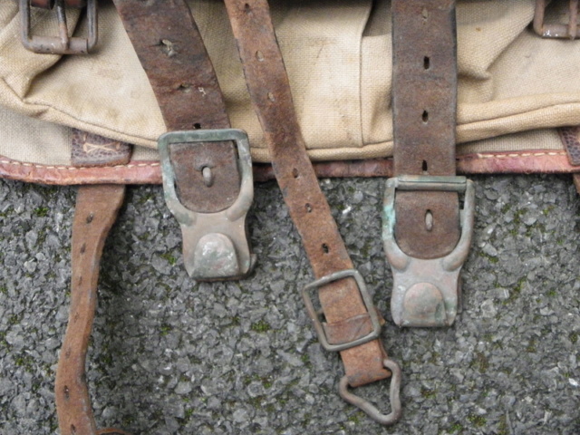

J'ai l'impression que l'élément figurant sur la page d'épaule mis en évidence par cowboy38 est la boucle des bretelles du havresac allemand modèle 1895 se rattachant aux cartouchières.

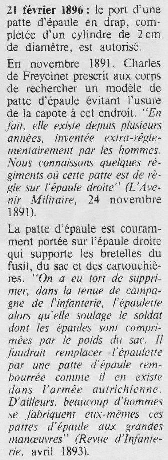

La confection de pattes d'épaules par les soldats n'est pas quelque chose de nouveau. Déjà, dans les années 1890, on constatait leur utilisation dans les régiments :

Jean

Merci pour toutes ces réponses. Bien vu Emmanuel pour les boucles allemandes, ça a bien l'air d'être ça !

Merci à tous intervenants pour leurs réponses.
L'hypothèse suggérée par gersdorf (Emmanuel) et consistant à une réutilisation d'une boucle de bretelle de havresac allemand semble tout à fait crédible et la photo jointe est probante.
