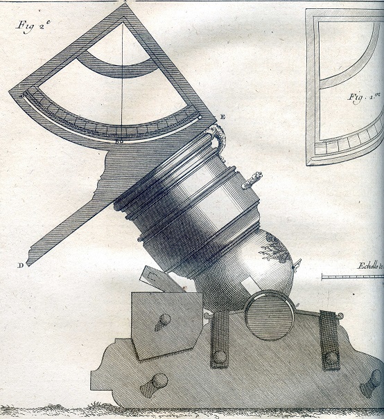

La photographie de votre Grand-Père aux côtés de son mortier de tranchée de 58 T modèle n° 1 bis montre qu'il tient un "quart de cercle" destiné à vérifier l'angle de tir vertical du mortier.
Cet appareil archaïque remonte aux origines même des mortiers, puisque les "Mémoires d'artillerie" de Surirey de Saint-Remy décrivent pour la première fois cet appareil dès la fin du 17e siècle:

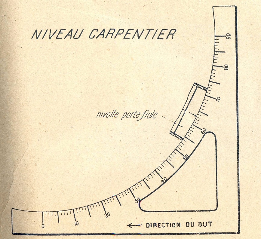

Les premiers mortiers de tranchée, engins très frustes, sont dépourvus d'organes de pointage. Généralement, les unités sont pourvues du "niveau Carpentier", plus maniable et assez précis malgré sa simplicité. Le quart de cercle a été toutefois employé, surtout de 1914 à l'été 1915:

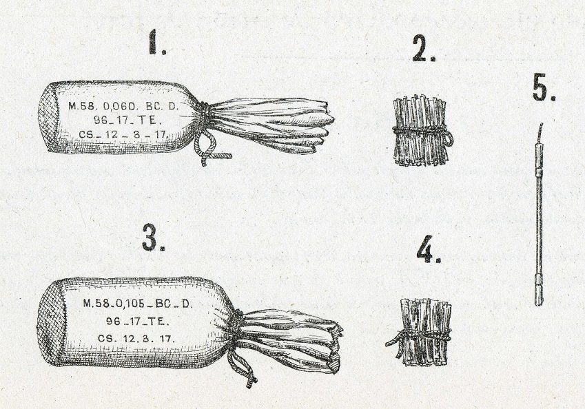

La portée des différentes bombes tirées peut être réglée par l'inclinaison du tube ou par la composition de la charge. La mise à feu de la charge (poudre BC) est réalisée par allumeur et mèche à canon en 1915. Plus tard, en 1916, un dispositif de mise à feu à percussion (avec étoupille) améliorera grandement ces opérations et surtout permettra l'utilisation de poudres plus performantes (balistites) et atténuant le nuage de fumées au départ du coup.
Voici une vue de charges et de l'allumeur pour mortiers de 58 T:
58T Charges et allumeur.jpg (226.73 Kio) Consulté 1206 fois
-1: charge de 60 g BC + 12 g F3.
-2: appoint de 25 g.
-3: charge de 105 g + 12 g F3.
-4: appoint de 15 g.
-5: dispositif de mise à feu (allumeur).
(schémas de la Note sur les munitions d'artillerie de tranchée du 27 mai 1917-Ministère de l'armement).
