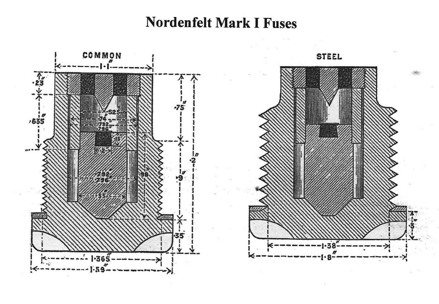

au vue des derniers messages , j'opterais pour des fusées exports VSM (percussion base fuze ) mais plus particulièrement la base fuze Nordenfelt avec adaptateur qui pouvait armer les obus de 12 pdr 12 cwt Coast Defence.
Quand au choix , l'arrivée de la révolution d'octobre 1917 mit fin aux commandes passées et comme les anglais ne jettent rien et transforment tout ils devaient se retrouver avec des stocks de fusées sur les bras.
cdlt
JP
nordenfelt Mk1.jpg (338.5 Kio) Consulté 2037 fois

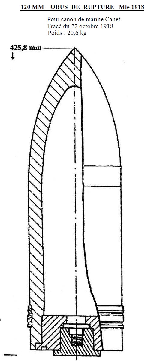

Je joins la coupe d'un projectile de 120 dit japonais l'organisation interne est identique au 76 mm
120 MM OBUS DE RUPTURE Mle 1918.jpg (94.06 Kio) Consulté 2023 fois

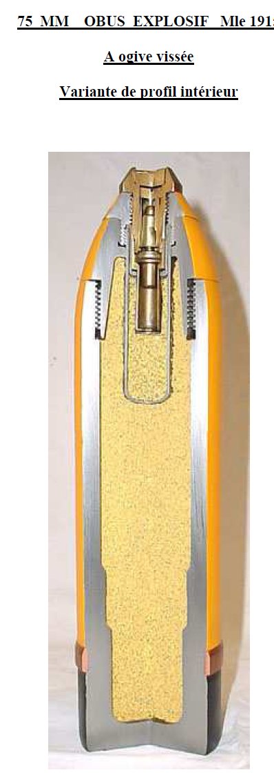

je vous joins un exemplaire de ses coupes

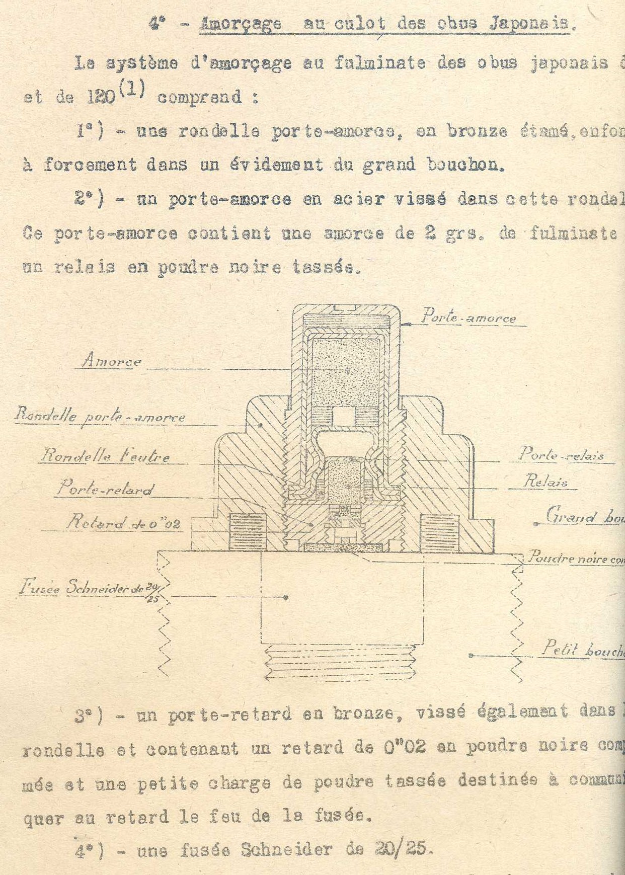

Je joins quelques éléments concernant la réponse à la dernière question de ce Quizz d'été.
Les torpilleurs japonais ont été livrés moins d'un an après leur mise en commande et sont restés en service dans la Marine Nationale jusqu'au début des années 1930.
Peut-être les japonais ont-ils livré une première dotation d'obus chargés de 76 et de 120 lors de la recette des bâtiments mais je n'en ai pas trouvé confirmation.
Les textes "Marine" que j'ai consultés indiquent que les japonais ont livré un important stock d'obus vides.
Ces obus ont été chargés en explosif dans les ports et l'artillerie navale a étudié un système d'amorçage de culot rapporté. Les tracés des obus japonais ont été officialisés le 22 octobre 1918 mais il est certain que ces tracés sont conformes à ceux d'obus mis en service antérieurement, pendant la guerre, peu après la mise en service des torpilleurs japonais.

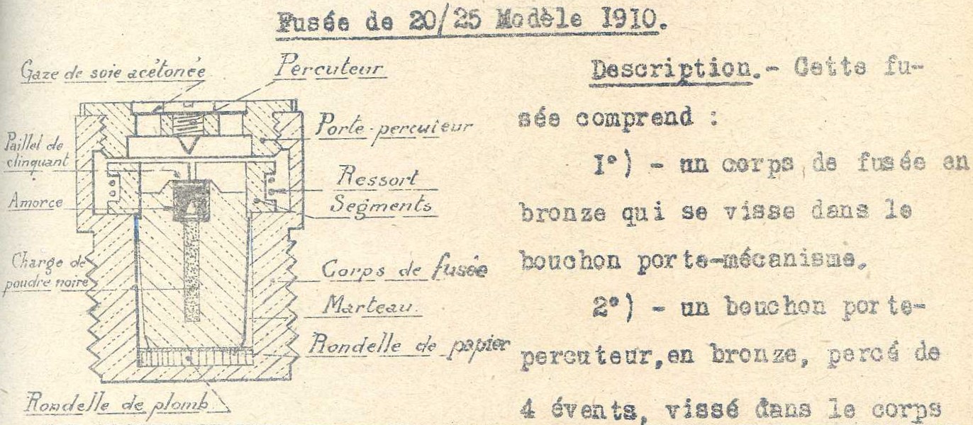

Le système s'appuie sur l'emploi de la fusée percutante Schneider 20/25 modèle 1910 largement utilisée sur les projectiles de la Marine (avec d'autres fusées percutantes Schneider modèle 1913 de différents modèles).
Ces fusées Schneider sont considérées dans la Marine comme les fusées les plus sûres à l'emploi.
Voici, pour les spécialistes, le montage de l'amorçage de culot des obus japonais de 76 et 120 ainsi que le schéma de la fusée Schneider 20/25 modèle 1910:
Obus 76 Japonais amorçage cuot.jpg (629.74 Kio) Consulté 1509 fois
Obus Marine Fusée Schneider 20-25.jpg (240.97 Kio) Consulté 1509 fois

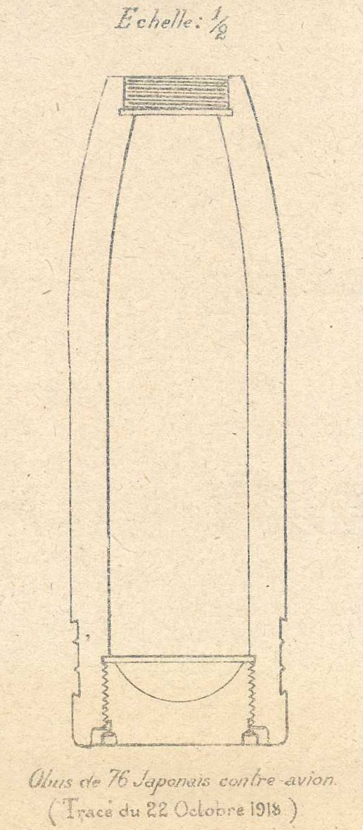

En 1918, un des quatre canons de 76 mm armant chaque torpilleur "Japonais" a été installé sur affût de DCA car l'ennemi aérien, jusque là négligeable, devient un adversaire redoutable.
Je n'ai pas trouvé à ce jour un bon plan du canon de 76 mm Japonais sur affût contre-aéronefs mais en sait un peu plus sur l'obus utilisé pour le tir anti-aérien:
-le projectile est réalisé à partir des obus japonais vides livrés en grande quantité.
-le bouchon de culot primitif est conservé pour fermer l'arrière du projectile.
-l'ogive est percée pour recevoir le système d'amorçage.
-l'amorçage est composé:
...d'une gaîne-relais.
...d'une fusée détonateur de 24/31 A modèle 1916.
Le tracé de l'obus est officialisé lui-aussi le 22 octobre 1918.
Le 76 japonais, aux côtés des 47 mm sur fourche Fauconneau et des 75 "Guerre" sur affût CA, est donc un des premiers canons de DCA de la "Royale".
L'obus contre-avion:
Obus 76 japonais DCA.jpg (135.06 Kio) Consulté 1358 fois
