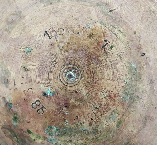

Re: Schneider 155mm canon court Chemin des Dames
bonjour tout le monde,
béotien en la matière (et sur ce forum), j'interviens benoitement dans ces échanges fort intéressants ...
sur une pièce décorée que je possède (indubitablement marqué Chemin des Dames 1917), il y a des inscriptions qui se rapportent à un 155 C ...est ce que le 1 et très certainement le 7 à côté (en bas) correspondent à 17 donc 1917 ou autre chose ? A quoi correspondent les lettres et chiffres inscrits ? je vais chercher ...
bien cordialement,
bien cordialement,
