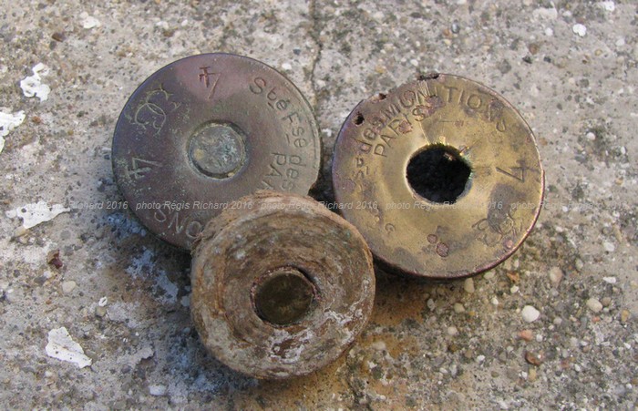

Pour les douilles en laiton, je n'en n'ai jamais rencontré de restes sur le terrain, au contraire des étuis à culot de laiton et étui de carton (entièrement dégradé), et ce sur des zones de combat de 1917 - 1918.
Les marquages observés sont tous de la Sté Française de Munition, GG pour Gévelot-Gaupillat.
Je retrouve sur mon disque dur cette photo de 2015 faite pour un autre article sur les amorces :
Régis R.

Merci pour les infos.
De mon côté je n'ai jamais trouvé de culot laiton de ce type.

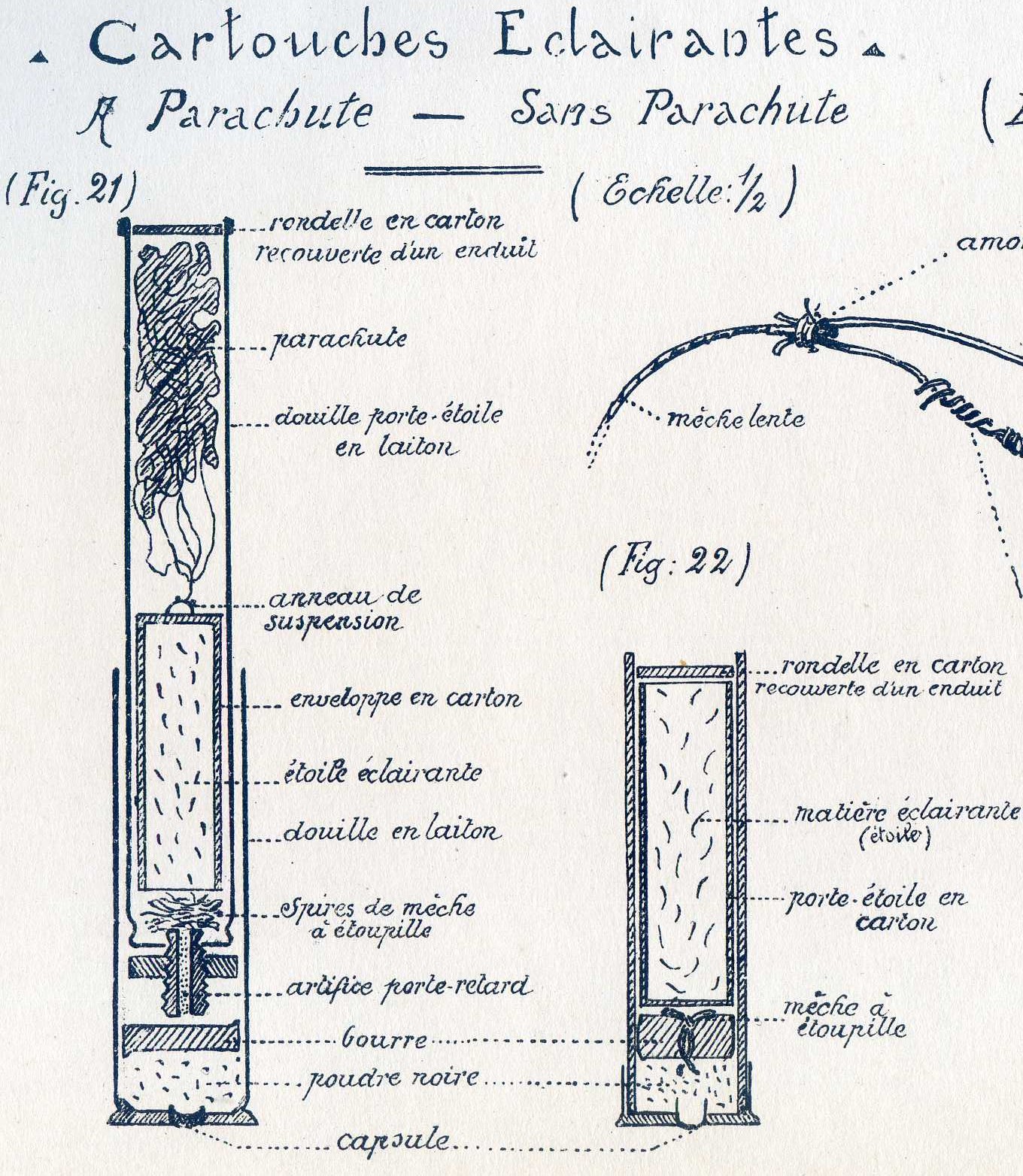

Certaines cartouches éclairantes à parachute utilisent bien des douilles entièrement en laiton durant la guerre.
Après-guerre, ces douilles seront rechargeables (à partir de 1922) mais elles existent bien au moins depuis 1916 et peut-être avant.
Je mets de côté la cartouche suffocante de 25 mm utilisée dès 1914 dont la douille et l'enveloppe de la charge intérieure sont en laiton.
Ces cartouches de 25 mm peuvent être tirées dans des "fusils du commerce" calibre 4 ou dans des fusils Gras transformés.
L'ensemble de ces matériels sont décrits, notamment dans le "Manuel de l'instructeur grenadier-bombardier" du capitaine Gayat en usage dans la IXe Région, qui est pour moi le meilleur manuel du genre.
J'ai la 2e édition du 15 janvier 1917 qui décrit bien ces douilles laiton:
Cartouches éclairantes.jpg (615.5 Kio) Consulté 1510 fois
