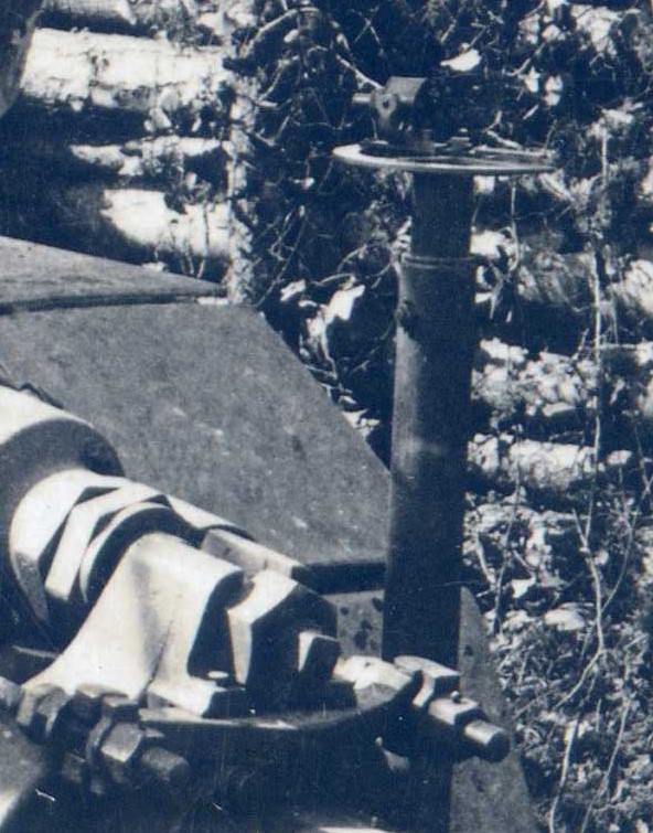

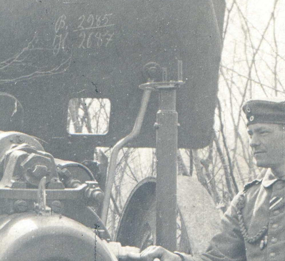

Quelques photos du support de la lunette panoramique du 15 cm SKL/40 i.R.L:
15cm i.R.L.jpg (131.43 Kio) Consulté 1364 fois
15cm i.R.L-.jpg (196.09 Kio) Consulté 1364 fois
15cm i.R.L--.jpg (100.13 Kio) Consulté 1364 fois
A part la première photo de Eva en position derrière le chemin des dames en 1917, on ne voit pas grand chose!

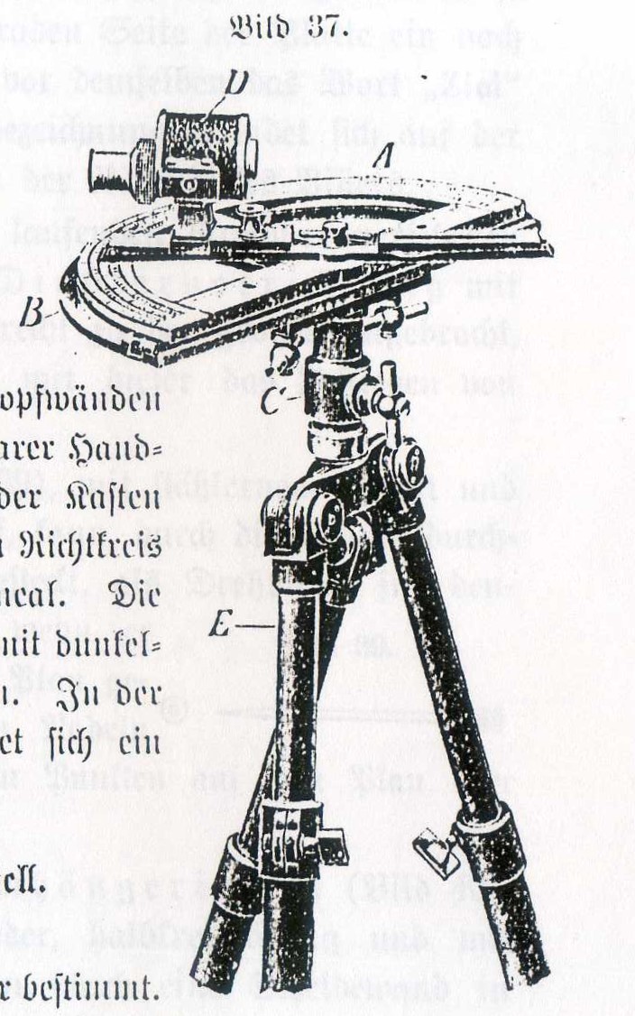

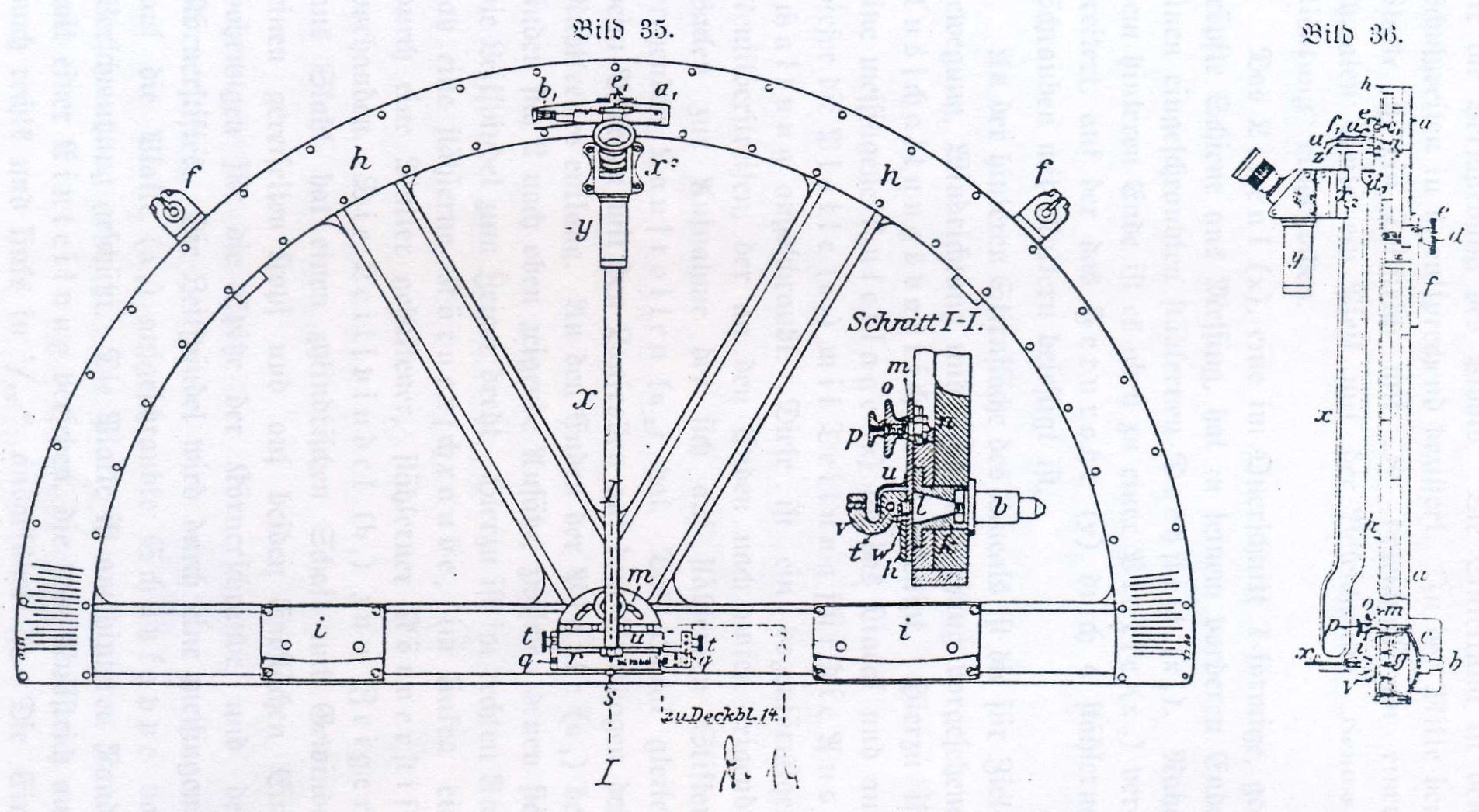

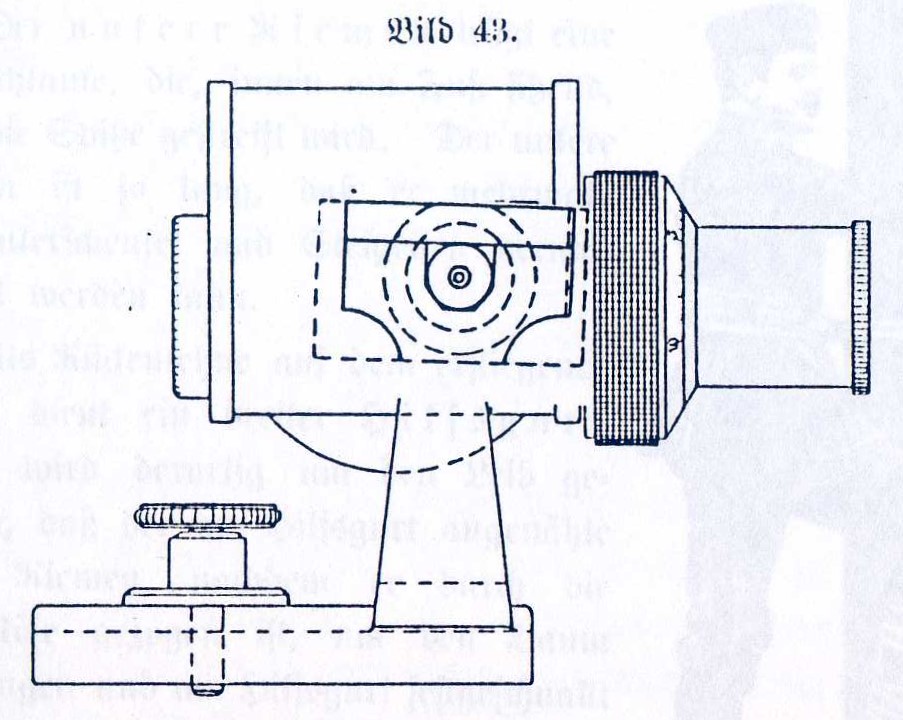

Tiré du D.V.E Nr 197 C, 6e partie du Règlement de l'artillerie à pied, quelques schémas pour expliquer ce "bricolage" sur le 15 cm SKL/40 i.R.L:
-Küstenrichtkreis:
-Richtkreis mit Gestell:
Richtkreis mit Gestell.jpg (190.76 Kio) Consulté 1286 fois
-Visierfernrohr n/A:
Visierfernrohr n-A.jpg (120.95 Kio) Consulté 1286 fois
