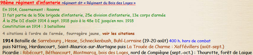

Voici un élément à considérer avec le "nom" de ce régiment.
Capture d’écran (4384).png (137.93 Kio) Consulté 1048 fois
...piste à suivre. Mais le 98 est bien au combat au bois des loges !
Il y a cet historique tout particulièrement détaillé qui donne des listes des blessés/disparus/morts avec une grande précision pour l'identification des soldats. Une source remarquable car rarement aussi précis. C'est ici , mais PROBLÈME, il n'y a pas de Lainard. (voir à partir de la page 272).
https://gallica.bnf.fr/ark:/12148/bpt6k ... item.zoom/
OUPS, j'ai fait tout ceci pour rien : sa fiche dit qu'il a été fait prisonnier le 2 octobre 1914! (Friedrichsfeld)...mais je ne trouve pas sa fiche CICR
Jo
