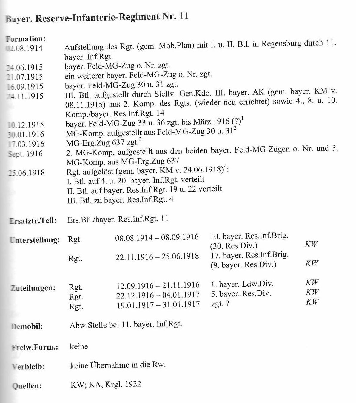

En jetant un œil sur Genwiki, il y a pourtant un KB Réservé Infanterie Régiment 11 qui lui même fait partie de la 10e Brigade bavaroise de réserve qui est incluse dans la 30e Division.

bonsoir
donc il serait possible que ce soit la 8 compagnie du 11 régiment
et je pense que j ai mal cherché sur ce site

Voir ici :
https://wiki.genealogy.net/KB_RIR_11

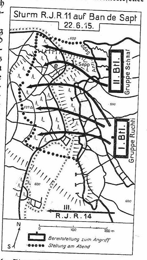

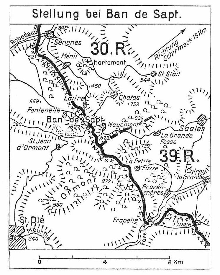

Dans le livre « Das Bayernbuch vom Weltkriege 1914-1918 de Konrad Krafft von Dellmensingen, volume 2, pages 246 - 250, il y a un rapport plus long sur l'attaque du kb. R.I.R. 11 au Ban de Sapt en date du 22 juin 1915. Je trouve ces deux croquis pour cela.
rir 11 ban02.jpg (239.43 Kio) Consulté 3090 fois
RIR 11 Ban 1915.jpg (152.9 Kio) Consulté 3090 fois
Peut-être que cela vous aidera dans vos recherches.
Le rapport de bataille provient du général de division Schöttl (alors commandant du régiment).
rir 11 hb_0002.jpg (300.1 Kio) Consulté 3090 fois
Vers le kb R.I.R. 11 (Ratisbonne), on peut dire qu'il ne comptait que deux bataillons jusqu'à la fin de 1915.
Selon la dénomination interne, seul le numéro était utilisé pour les régiments actifs des armées bavaroise et prussienne. Pour les régiments de réserve, un « R » était placé devant le numéro.

sur l inscriptions que j'ai envoyé en photo il y a marqué 1916 sur le même blockhaus
l attaque du ban de sapt ce trouve à quelle kilomètres le la ou il y a l inscriptions
bonne journée

bonjour
selon ce qui a écrit sur le site GenWiki la 8éme compagnies était au RIR14 avant d être au RIR11
la 8éme compagnies fait partie du 3 bataillon du RIR11 créée en 1915
bonne journée
