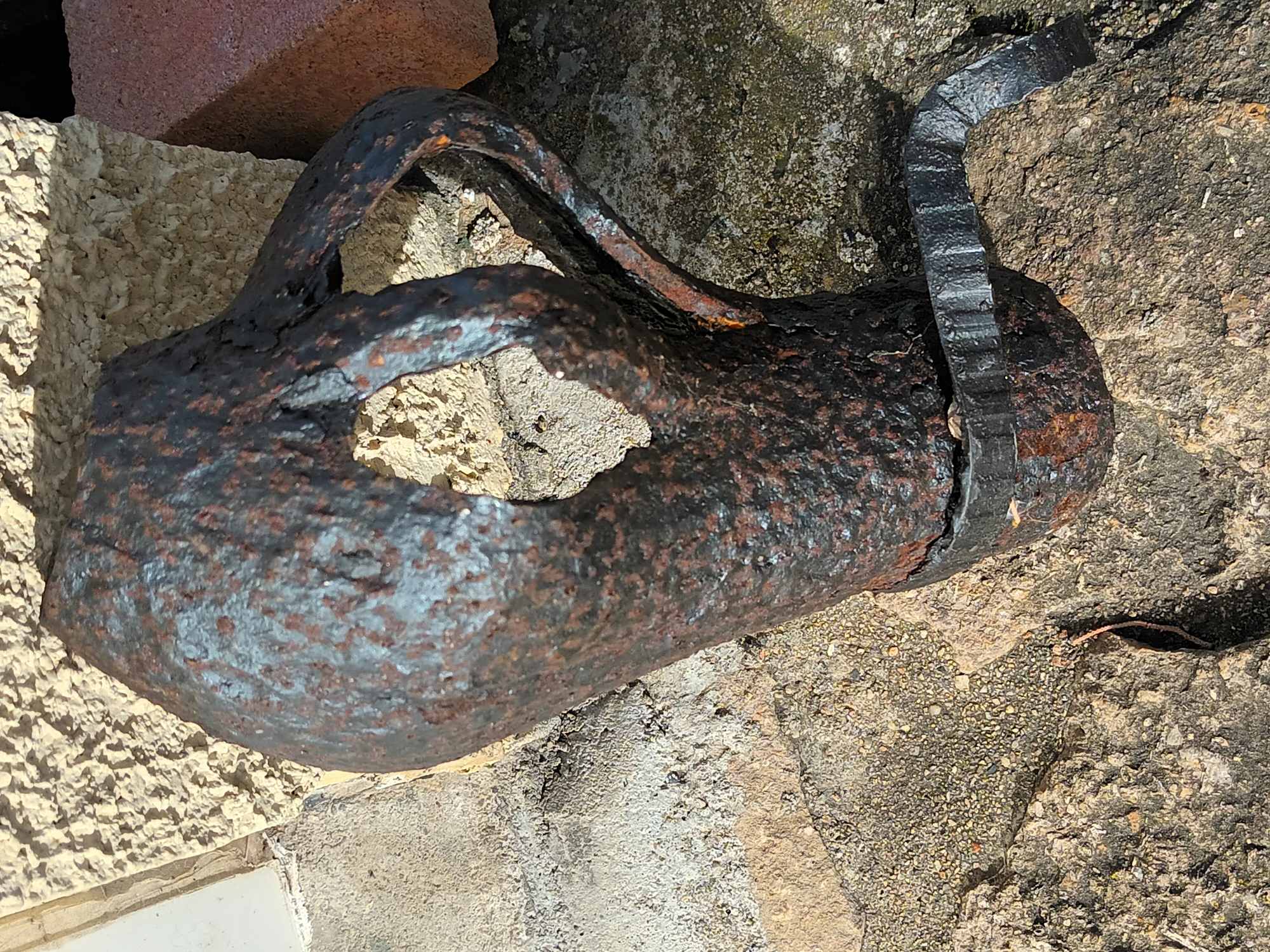

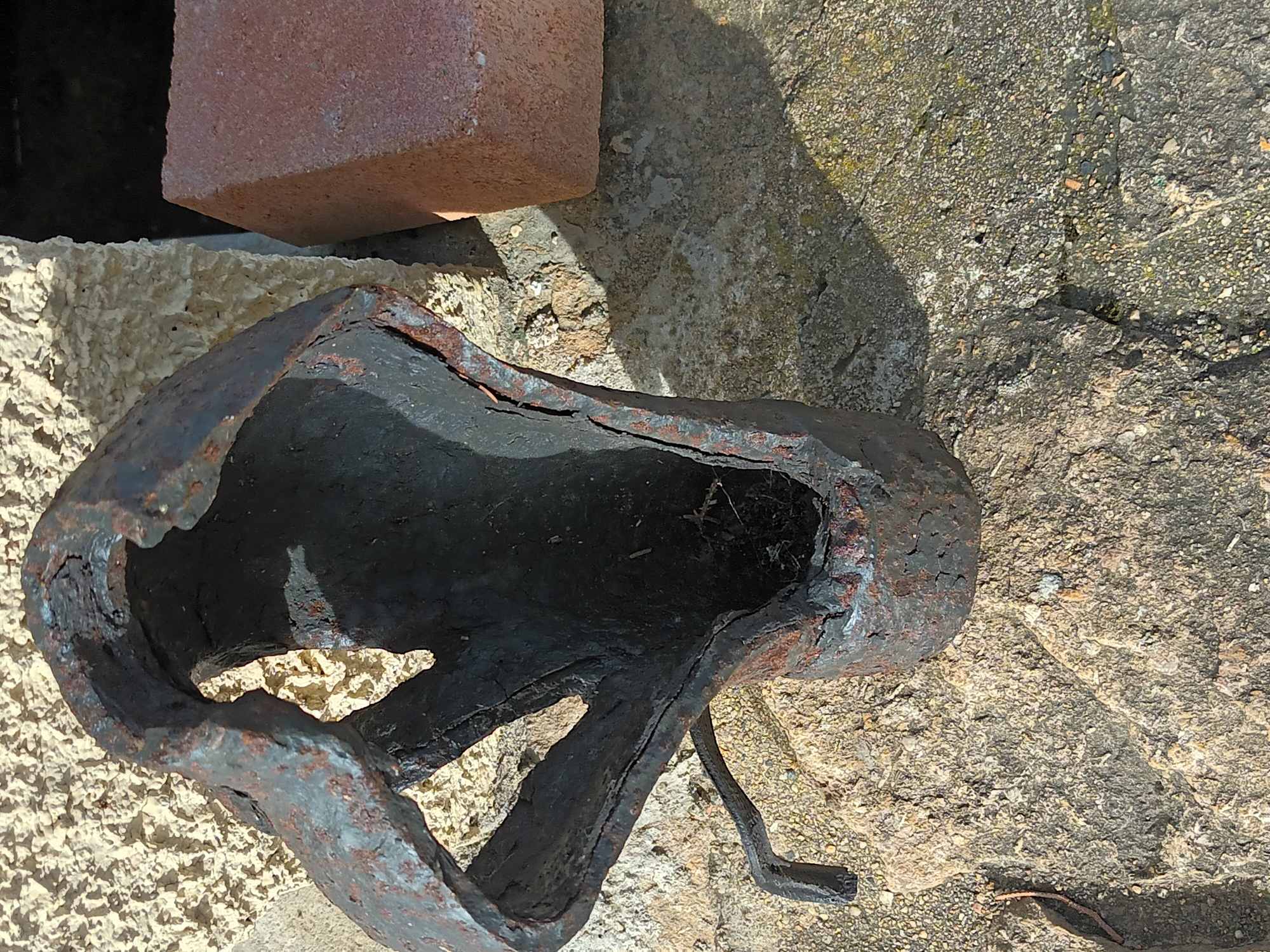

Message par JeanMiche »
Au vu de cet obus, quelle serait selon vous sa provenance ? Française ou Allemande et quel est son calibre ? A gaz, schrapnel, classique ?
Un obus trouvé à Ville en Tardenois probablement tiré lors de la seconde bataille de la Marne.
Hauteur : environ 23/25cms compte tenu de la torsion du métal, la fusée étant absente.
Diamètre à la base : 7 cms.
Merci par avance.

bonjour
un bon 75
au vue de son etat gazeux
bien a vous fred

Message par humanbonb »
Il s'agit en effet d'un obus de 75mm français.
Possiblement à chargement toxique, d'autant plus qu'il me semble apercevoir un revêtement isolant à l'intérieur ?
Bonne soirée.
Merci à vous deux pour votre réactivité Fred et Humanbonb, je transmets l'information au demandeur. Désolé, je ne peux vérifier s'il existe un revêtement isolant à l'intérieur mais cela semble vraiment possible.

Message par demex400 »
Je confirme que c'est bien un obus de 75 chimique qui plus est chargé en lacrymogène, en effet le produit attaquant le métal , le revêtement intérieur de ces obus était soit verré (procédé Triquet ) soit recouvert de brais (mélange à base de goudron), ce qui à l'air d'être le cas sur la photo
cdlt
