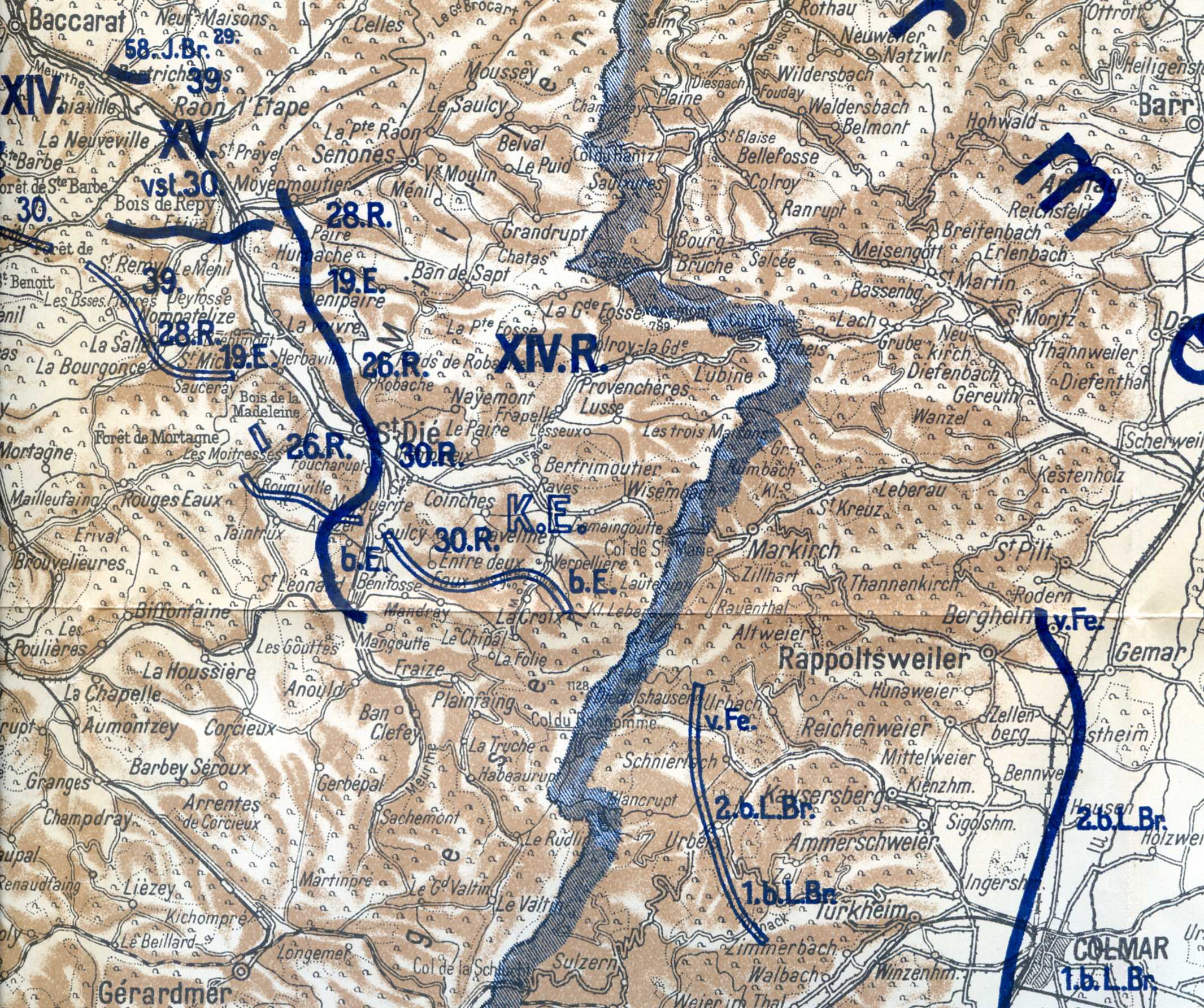

Je ne trouve que cette carte tirée du Tome 3 de l'Histoire officielle allemande (Reichsarchiv- Der Weltkrieg) qui, malheureusement, ne descend généralement pas au-dessous de l'échelon Brigade.
Voici donc un extrait du Dritter Band-Karte 5-Der deutsche linke Heeresflügel du 27 août au 5 septembre 1914:
Vosges sept.1914.jpg (654.85 Kio) Consulté 2576 fois
Position des unités en trait plein bleu: 27 août 1914, trait blanc: 5 septembre 1914.

Je vous remercie pour ces informations qui confirment ce que je pensais !
Par ailleurs, le LIR 120 fait mention de la liaison manquante entre l'Abteilung Ferling et la Division Benzino.
Il faut donc que je pousse sur les troupes qui composent les deux unités.
