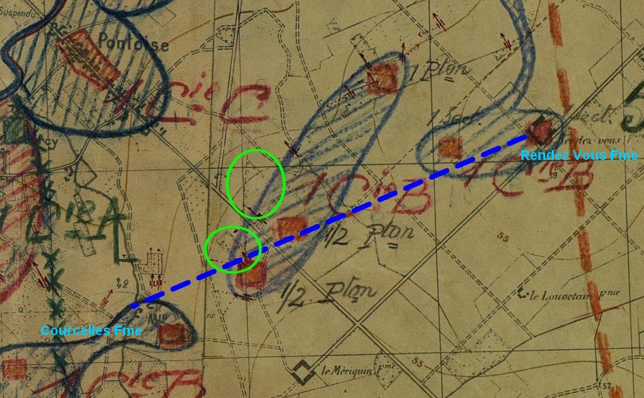

Sur cette carte de la 4e Brigade du Maroc, vue 52, on peut situer la ligne tenue le 30 mai, à environ 1 km au sud-est du village de Pontoise (Pontoise lès Noyon). Il y a deux petits bois de part et d'autre de la route, le bois Bigorne doit être l'un de deux.

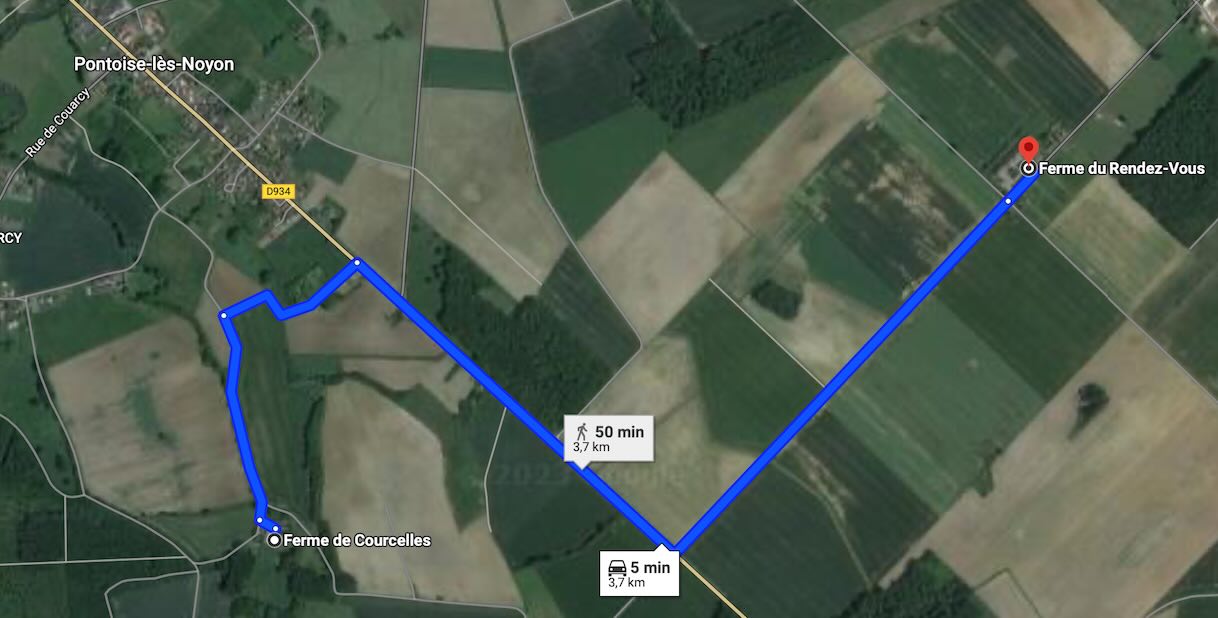

Sur l'extrait du JMO que j'aurai déposé plus haut on mentionne que les Bois Biseau et Bigorne sont situés entre la Ferme de Courcelles et la ferme du Rendez-vous. Cela correspond donc de même à la ligne démontrée par Régis ci-haut. On y constate donc 2 bois, j'opterais pour le plus gros (à vérifier).
https://www.google.com/maps/dir/Ferme+d ... ?entry=ttu ----------------------------------------------------------------------------------
