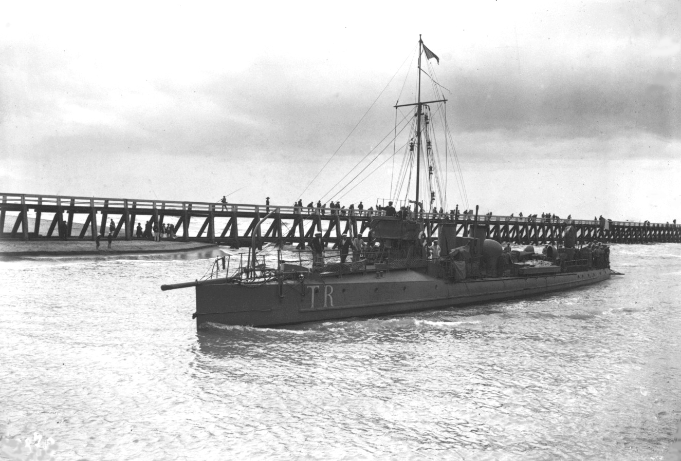

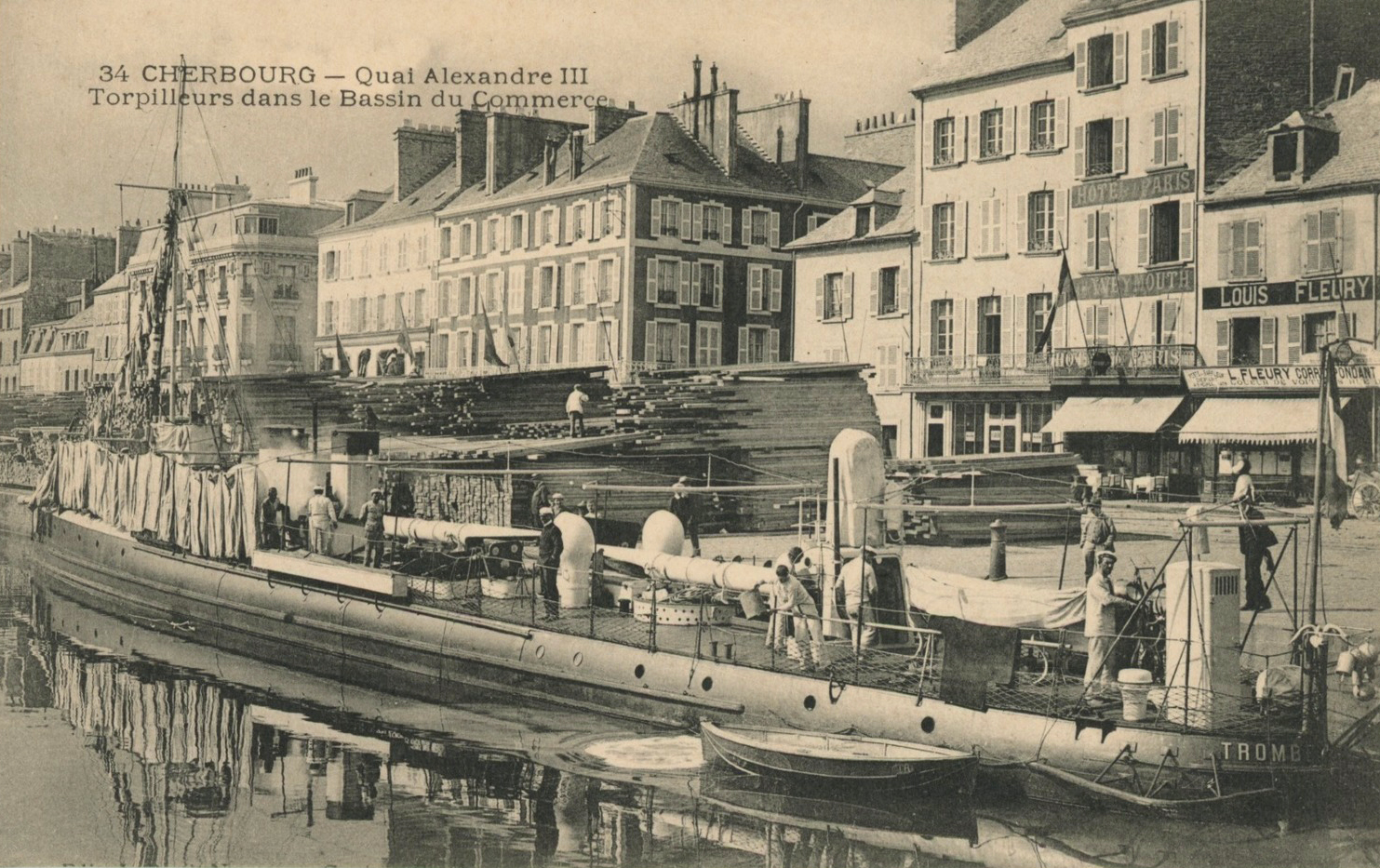

Le 3 mars 1915, le torpilleur de haute mer Trombe occupait un poste de surveillance au large de Bar-fleur. A 16 h. 30, le collecteur principal de vapeur de la chaudière arrière se rompit brusquement. Trois hommes d’équipage furent alors brûlés : très grièvement le quartier-maître chauffeur breveté réser-viste Charles Julien VERDIER et le chauffeur breveté réserviste Charles Louis LEROI, beaucoup plus légèrement le matelot chauffeur DUBOIS, tous étant demeurés à leur poste pour éviter que l’accident ne prit de plus grandes proportions et que la vapeur ne fit d’autres victimes.
Ayant hissé le signal de détresse, le bâtiment fut d’abord pris en remorque par le cargo russe Balva, puis par le torpilleur d’escadre Fauconneau et, enfin, par le remorqueur Mouflon, de la Direction des mouvements du port de Cherbourg.
Lancé le 7 septembre 1885 sous le nom d’Oliva à Wallsend-on-Tyne (Royaume-Uni) par la société Swan, Hunter & Wigham Richardson Ltd. pour le compte de l’armement Th. Rodenacker, de Dantzig (Prusse occidentale — aujourd’hui Gdańsk, Pologne), le cargo Balva jaugeait 1.165 tx jb et 680 tx jn, et avait pour signal distinctif les lettres H.D.F.N. Acquis en 1911 par l’armement P. Danneberg, de Riga (Lettonie — alors empire russe), il fut arraisonné et coulé le 16 juillet 1915 par le sous-marin allemand U-41 (Kapitänleutnant Klaus HANSEN) à 60 milles dans le S.-E. de Lerwick (Îles Shetland, Écosse, Royaume-Uni), par 59° 45’ N. et 4° 5’ E., alors qu’il allait de Leith (Écosse, Royaume-Uni) à Arkhangelsk (Empire russe) avec un chargement de charbon.
