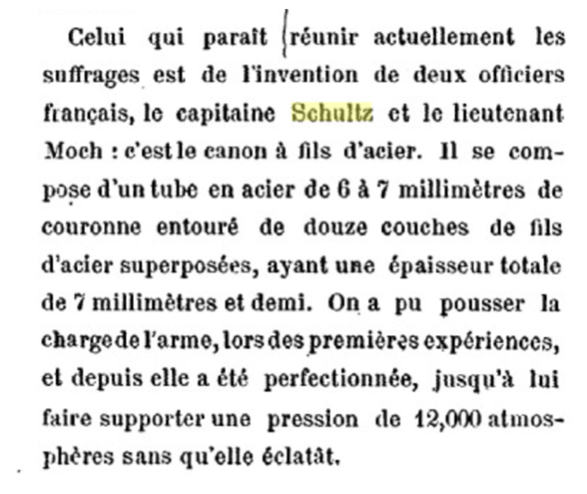

La difficulté a pourtant été vaincue grâce à un procédé admirablement ingénieux, réalisé pour la première fois il y a quarante ans par le capitaine français Schultz, et dont il y a trente ans le capitaine français Moch (il a eu de l’avancement et est aujourd’hui commandant) a donné la théorie exacte. C’est le frettage en fils d’acier, qui consiste à remplacer le frettage en tubes épais par des couches de fil enroulées simplement à froid, qui constituent autant d’enveloppes minces réduites chacune à sa partie intérieure à celle qui contribue le plus à la résistance du canon. On se rapproche ainsi, autant qu’il est possible, de la structure d’un tube théorique comportant un très grand nombre de frettes très minces superposées.

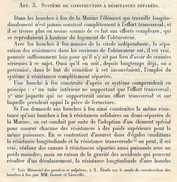

La France n'a pas accordé beaucoup de crédit aux inventions du capitaine Schultz comme en témoigne cet extrait des grosses Conférences de l’École de Canonnage de la Marine consacrées aux Bouches à feu en 1906:
Ecole canonnage 1906.jpg (233.32 Kio) Consulté 1554 fois
Ecole canonnage-.jpg (239.01 Kio) Consulté 1554 fois

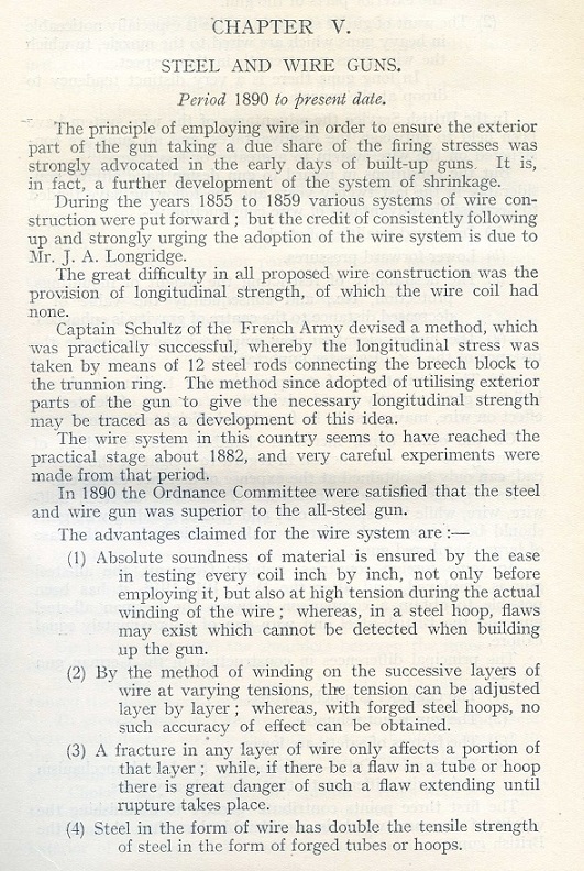

La Grande-Bretagne reconnaît l'importance des travaux du capitaine Schultz dans toutes les éditions de sa publication officielle réservée au service des marins de Sa Majesté "Text Book of Service Ordnance" (ici dans l'édition de 1923):
Service Ordnance 1923.jpg (244.99 Kio) Consulté 1554 fois

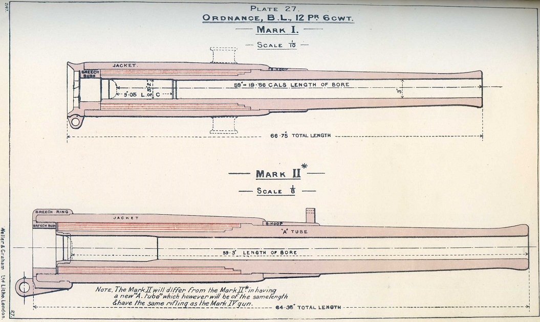

Voici en illustration, le premier canon de 12 livres fretté en fils d'acier en service sur les cuirassés britanniques, le 12-pounder Mark 1 premier d'une longue lignée de canons de marine, sans cesse améliorés pendant plus de 30 ans et employant le frettage en fils d'acier (frettage en rouge sur les schémas des 12 pounder Mark 1et 2 de la planche 27 du volume "Treatise of Service Ordnance-Plates" de l'édition de 1908):
Service Ordnance 1908.jpg (242.71 Kio) Consulté 1554 fois
