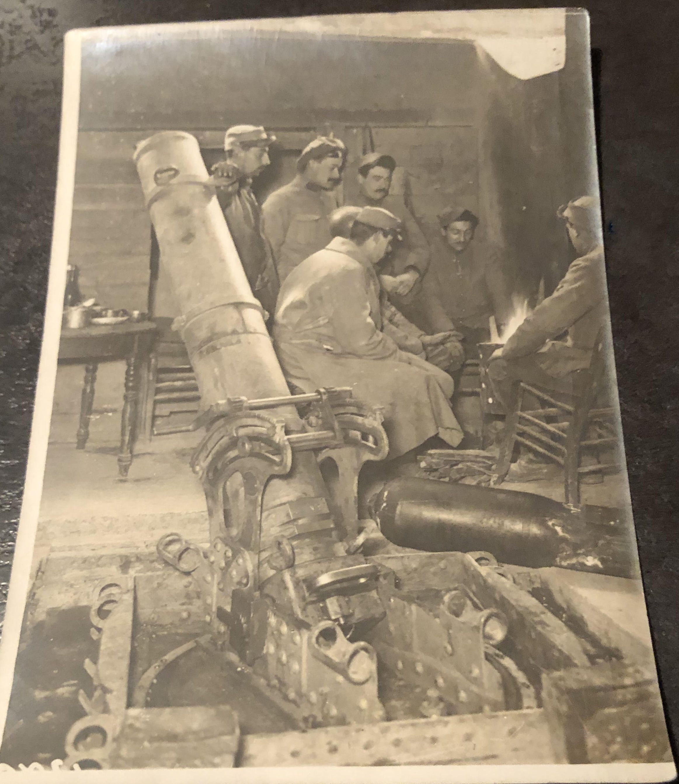

Comme l'indique les messages précédents, au fil des JMO et autres documents, je recherche les traces de mon grand-père qui a servi de l'automne 1915 à l'armistice dans une batterie de mortier de tranchée de 240 LT.
Et aujourd'hui je souhaite partager avec vous ce cliché, très posé car pris par la section photographique de l'armée, d'un abri de pièce de 240.
Ce document me permets d'imaginer, ce qu'était, certes peut-être moins idéalisé, le cadre de vie de mon grand-père lorsqu'il était en position et de percevoir le travail à fournir pour établir une semblable position.
MAX 55
MAX 55
