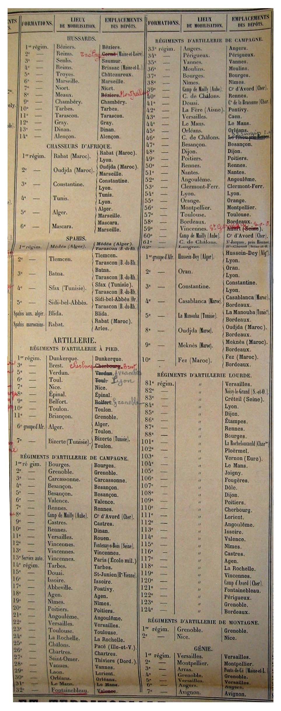

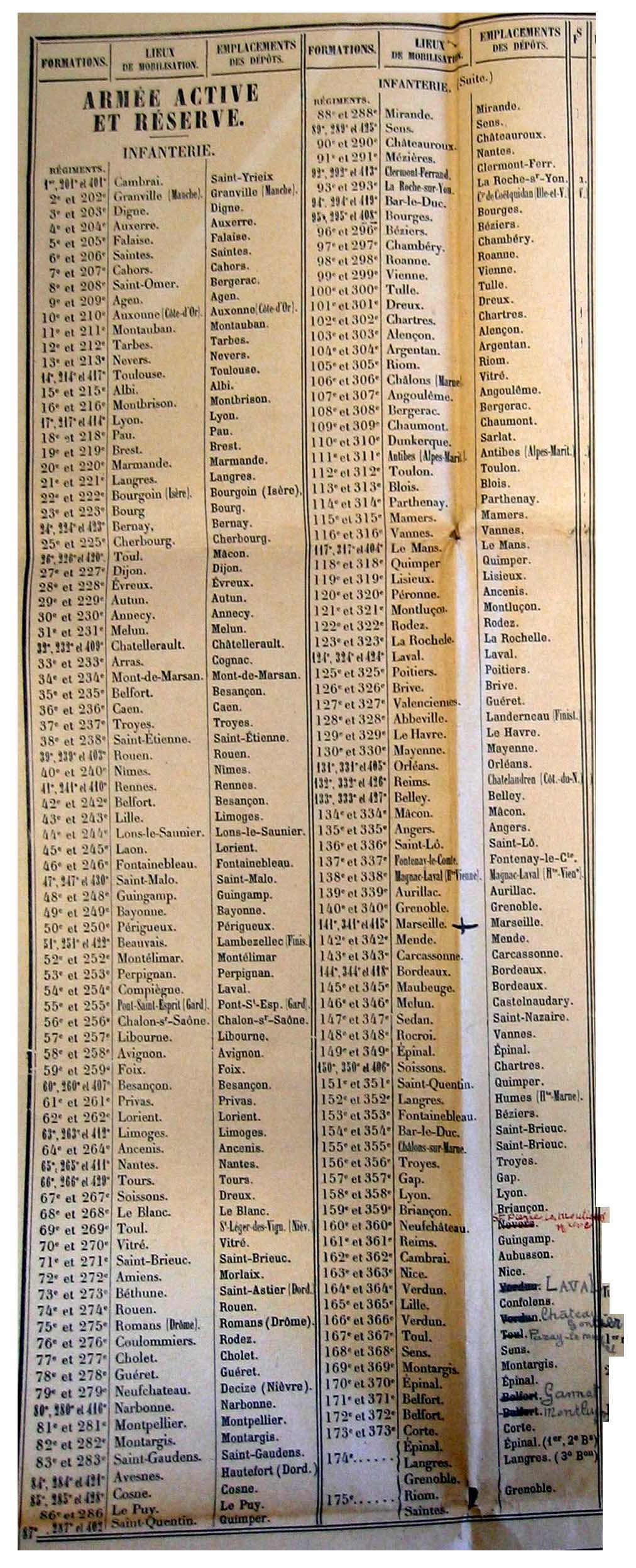

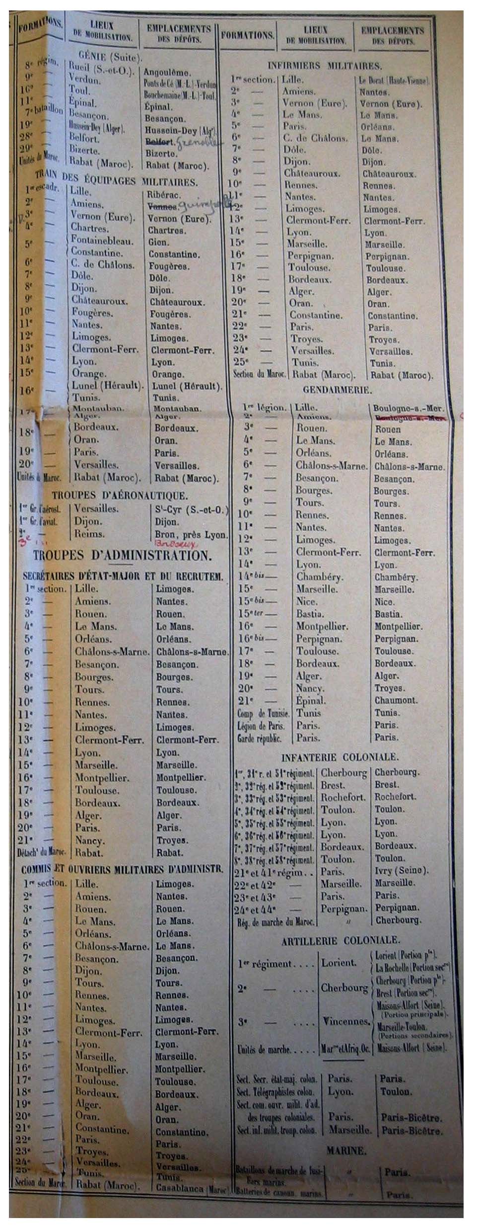

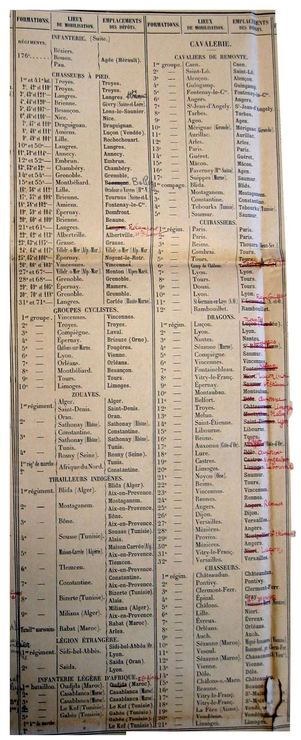

Pour les garnisons et les dépôts :
Dépôt des Régiments (01).jpg (325.26 Kio) Consulté 1953 fois
Dépôt des Régiments (02).jpg (295.54 Kio) Consulté 1953 fois
Dépôt des Régiments (03).jpg (274.1 Kio) Consulté 1953 fois
Dépôt des Régiments (04).jpg (286.99 Kio) Consulté 1953 fois

Grand grand merci à tous pour toutes ces réponses à mes questions et ces tableaux inespérés.
Qu'appelle-t-on lieux de mobilisation ? Sont-ils les lieux où les régiments sont casernés en temps de paix ? Ou est-ce plutôt les dépôts qui sont une autre appellation des casernes ?

Dans les tableaux deTanker (que je remercie encore) fait-on confiance aux corrections manuelles ou conserve-t-on les données imprimées ?
Pouvez-vous me définir les titres de colonne ? Est-ce que l'un d'eux correspond à la ville de casernement en temps de paix ?
Merci à tous pour l'attention que vous avez portée à mes questions, pour vos réponses et liens qui m'apprennent beaucoup.
