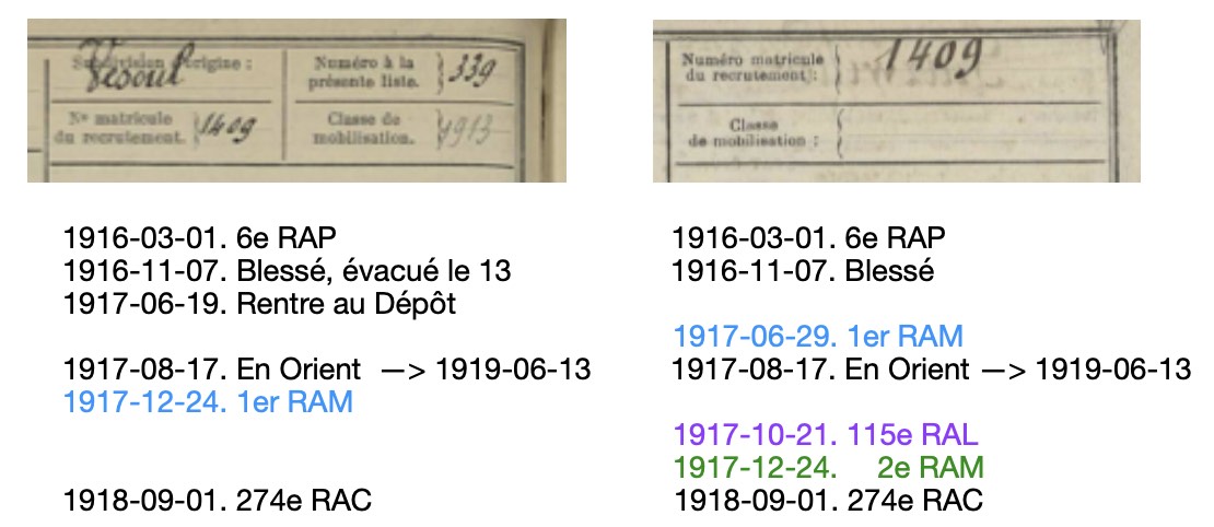

Finalement, ce fil aura 2 sujets
- CHABOURLIN et le 115e, 14 Batterie
- GUILLEREY et le 115e
Concernant GUILLEREY
Simplement pour mieux comparer les différentes entre les deux fiches.
Celle de droite ici que l'on peut constater au RM173, 1913 Haute-Saône (où l'image pour ma part peut prendre jusqu'à 1 minute avant de s'afficher) https://archives.haute-saone.fr/ark:/77 ... tion=0.000
............ survol
Oui, des éléments du 1re RAM se trouvent en orient à cette période.
Voir p.30 etc : https://gallica.bnf.fr/ark:/12148/bpt6k ... texteImage.
https://www.cheminsdememoire.gouv.fr/si ... Orient.pdf
Oui, des éléments du 2e RAM se trouvent en orient à cette période.
http://tableaudhonneur.free.fr/2eRAMontagne.pdf
