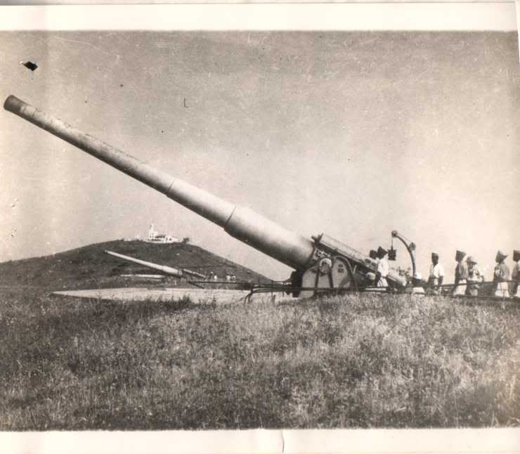

N'ayant pas trouvé d'article sur le forum, je me lance donc sur ce sujet de l'artillerie lourde, en regroupant ce que j'ai pu lire sur Internet et sur ce forum. J'ai trouvé sur le net des photos mais sont-elles exactes ?
Ce canon de 240 mm ou 24 cm est un canon de marine qui a équipé le croiseur cuirassé d'Entrecasteaux. 6 autres canons de ce type ont été envoyés aux colonies, d'où leurs surnoms, 4 à Dakar et 4 à Saïgon pour défendre ces deux ports.

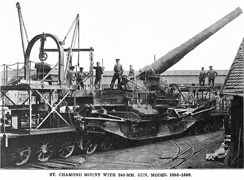

En 1916, en attendant le livraison de canons lourds plus modernes, les 8 canons sont rapatriés en France pour être installés sur l’affût TAZ Saint-Chamond. Cet affût sur voie ferré (ALVF) a la particularité d'être tout azimut (TAZ) et donc de pouvoir tirer en pleine voie ce qui le rend beaucoup plus mobile que les canons pour lesquels il faut construire des épis de tir.
Railway Artillery: A Report on the Characteristics, Scope of Utility, Etc., of Railway Artillery, Volume II, page 47 by Harry W Miller, United States Army Ordnance Department. Washington, Government Print Office, 1921.

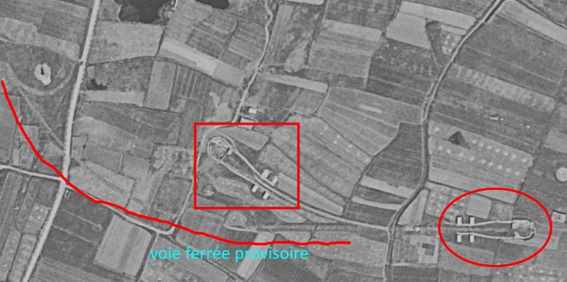

Après la défaite de juin 1940, ces 8 canons ont été livrés à l 'Allemagne et 4 d'entre eux furent dirigés autour de Saint-Nazaire pour défendre la base sous marine. Deux ont été positionnés sur la rive sud de la Loire à la pointe Saint-Gildas, deux autres autour de Kermoisan commune de Batz-sur-Mer. Sur la photo aérienne des années 50, on voit très bien les deux emplacements encore visibles de nos jours et la voie ferrée provisoire.
Sans titre.jpg (132.67 Kio) Consulté 1799 fois
carte Géoportail

-la première photographie de votre sujet montre des canons de 240 mm modèle 1902-06 (provenant de cuirassés classe Danton) et ici installés dans une batterie de côte de Dakar juste avant la 2e Guerre mondiale dans des emplacements ayant été équipés de canons de 240 mm modèle 1893-96 M "Colonies" avant la Grande Guerre.
