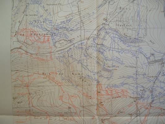

Merci pour toute vos explications je vous envois une carte du secteur de verdun si vous pouvez me superposer cette carte avec une carte du geoportail par exemple ce serait super sympas. Le secetur est au nord est de Bras sur meuse dans le Bois de nawé et à proximité des carrières d'haudromont.
bonne soiréeImageImage

Il me faudra des scans de meilleure qualité pour réussir une superposition précise. Je vous donne en MP mon adresse mail pour l'envoi des fichiers.
