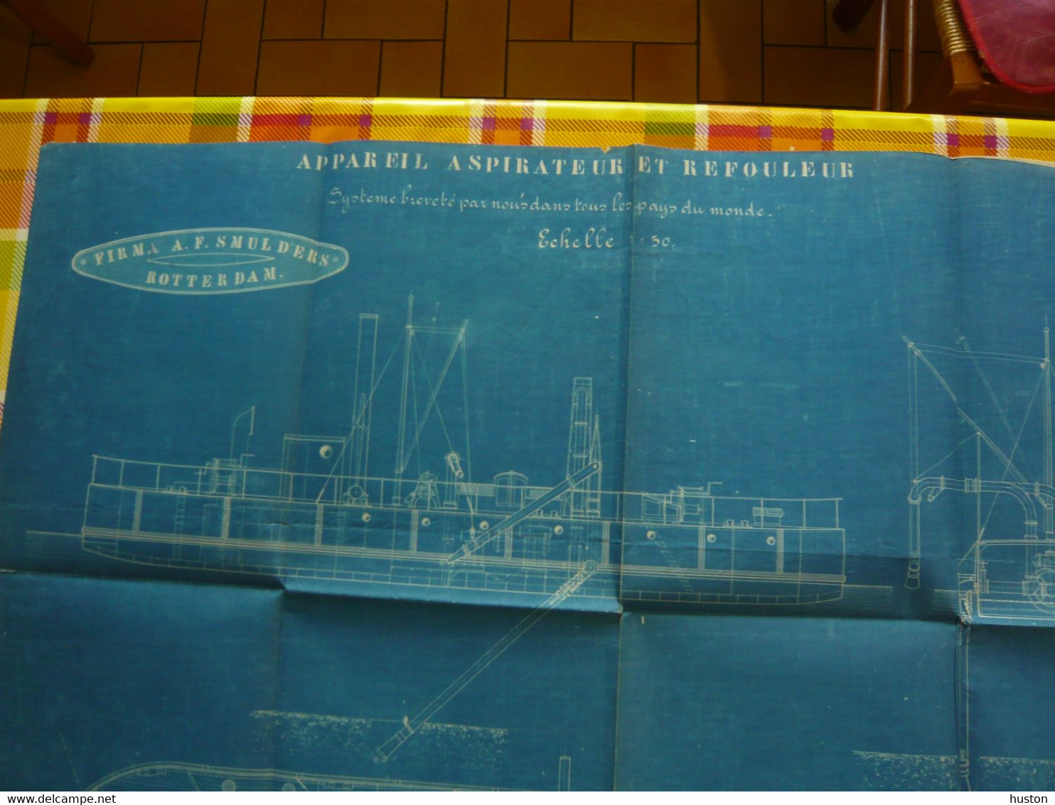

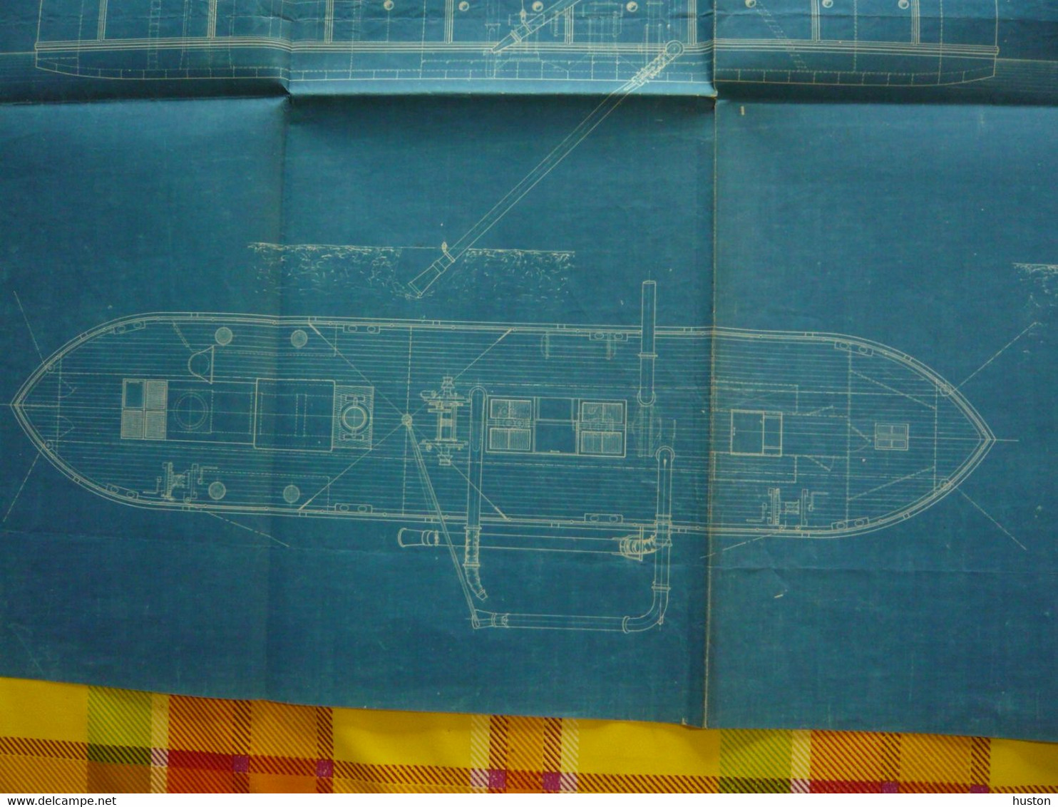

Bonjour Yves, bonjour à tous,

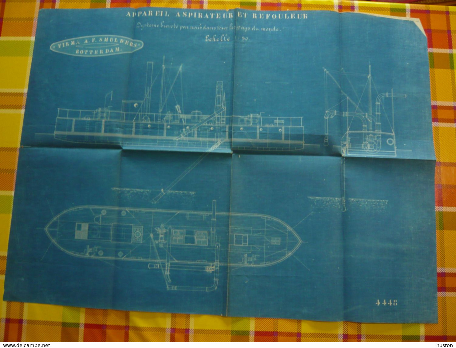

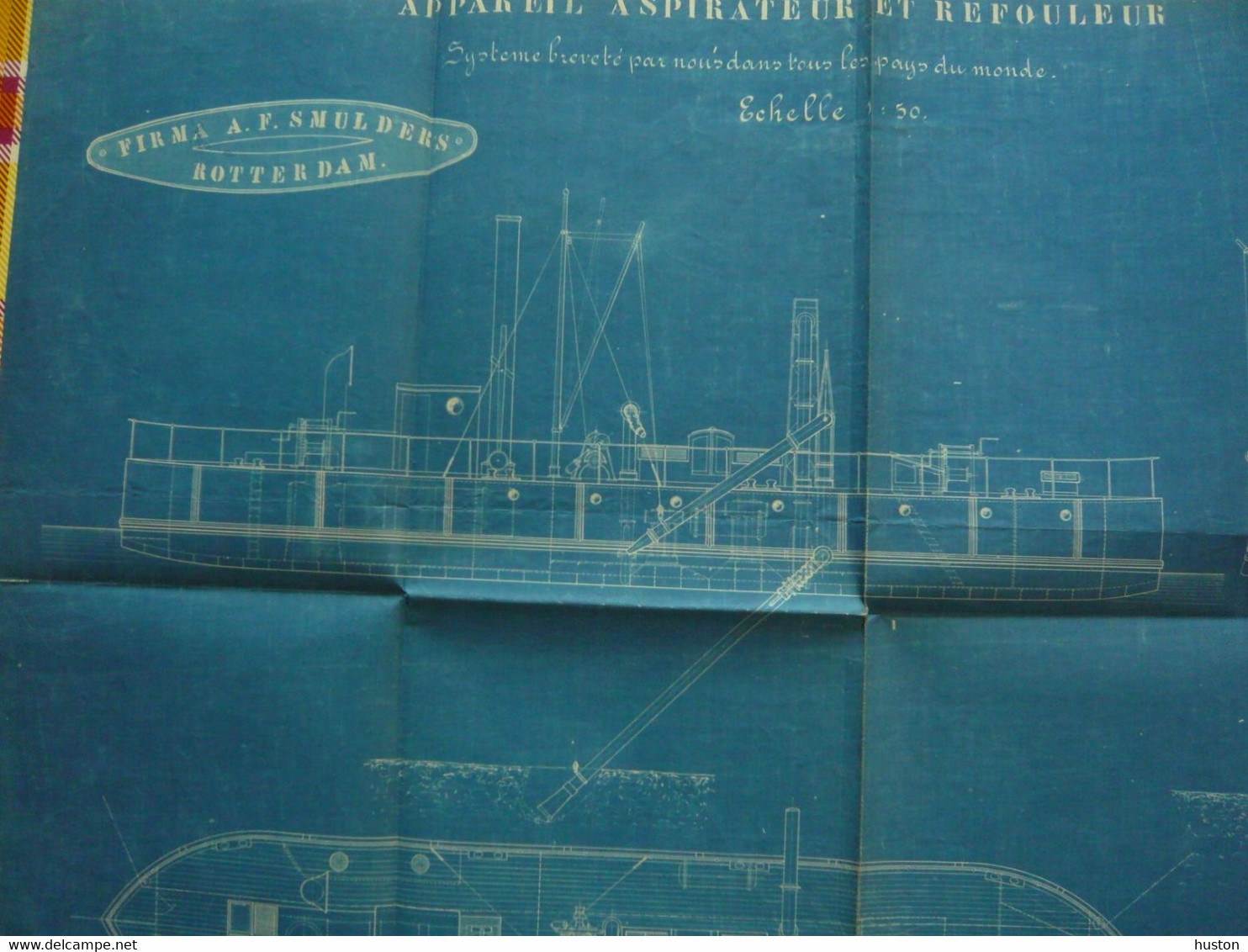

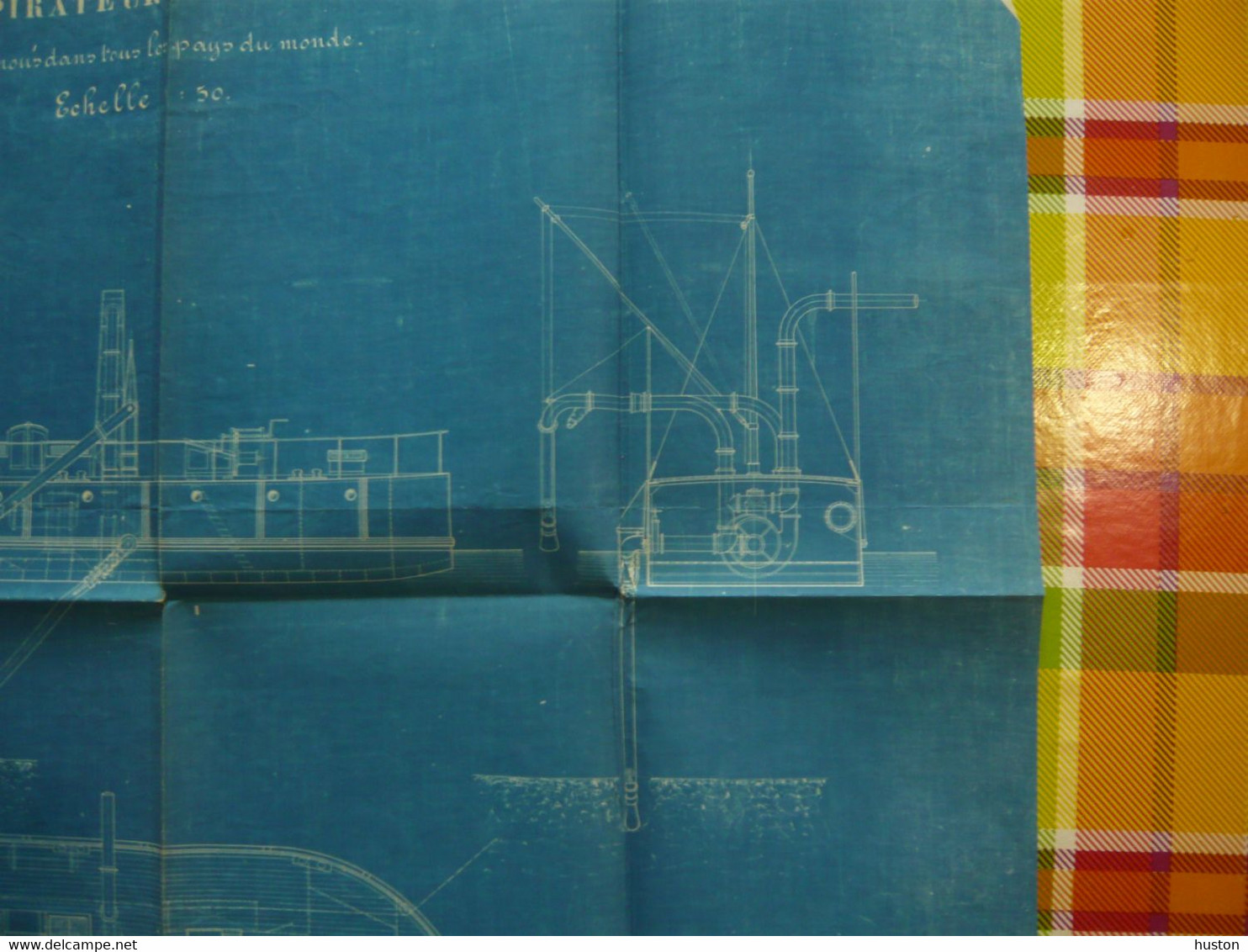

C'est apparemment un système d'aspiration par pompe installé sur une barge ou un navire.
Des plans d'un modèle hollandais sont actuellement en vente sur Delcampe, le refouleur était destiné au canal de Suez.
Plans de refouleur
Plans de refouleur
REFOULEUR 674_001.jpg (332.77 Kio) Consulté 1178 fois
Plans de refouleur
Plans de refouleur
REFOULEUR 674_002.jpg (327.87 Kio) Consulté 1178 fois
Plans de refouleur
Plans de refouleur
REFOULEUR 674_003.jpg (404.86 Kio) Consulté 1178 fois

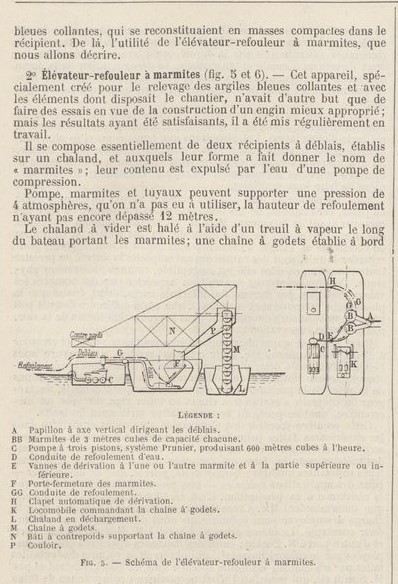

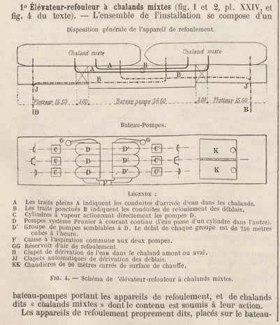

Re: Refouleur

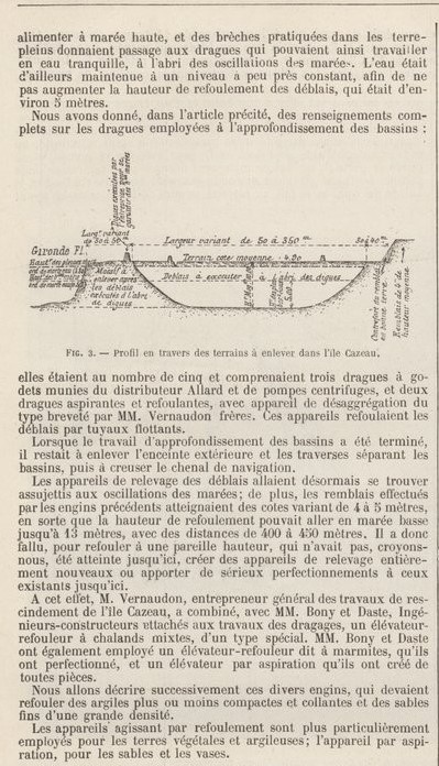

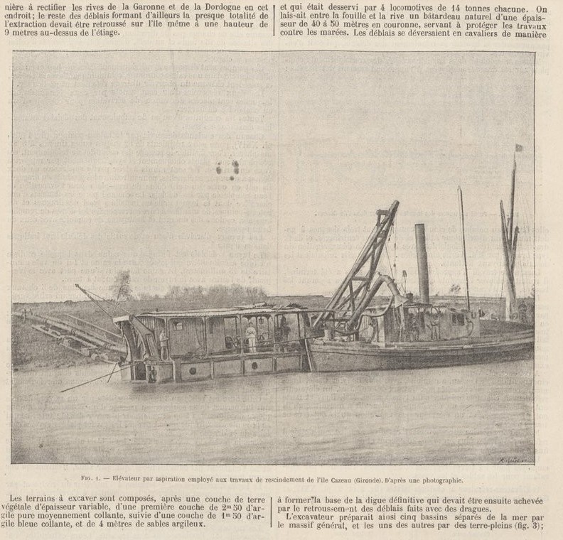

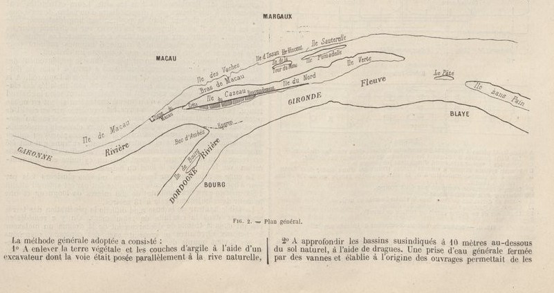

Voici un article technique extrait de la revue "Le Génie civil" du 8 avril 1893 (GALLICA) rédigé par l'ingénieur G. Richou :
Refouleur LGC 1893-04-08 a.jpg (95.98 Kio) Consulté 1152 fois
Refouleur LGC 1893-04-08 b.jpg (169.18 Kio) Consulté 1152 fois
Refouleur LGC 1893-04-08 c.jpg (73.69 Kio) Consulté 1152 fois

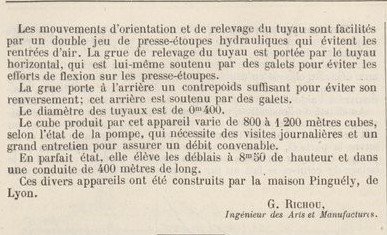

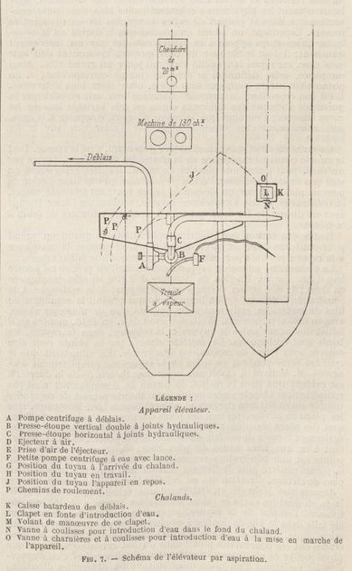

Re: Refouleur
La suite de l'article :
Refouleur LGC 1893-04-08 d.jpg (111.78 Kio) Consulté 1152 fois
Refouleur LGC 1893-04-08 e.jpg (63.03 Kio) Consulté 1152 fois
Refouleur LGC 1893-04-08 f.jpg (130.44 Kio) Consulté 1152 fois

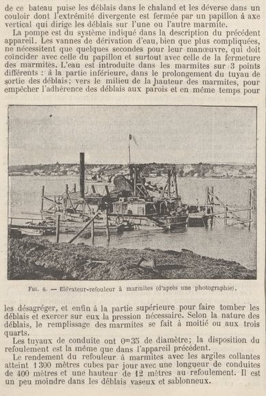

Re: Refouleur
Refouleur LGC 1893-04-08 g.jpg (94.8 Kio) Consulté 1152 fois
Refouleur LGC 1893-04-08 h.jpg (82.46 Kio) Consulté 1152 fois
Refouleur LGC 1893-04-08 i.jpg (92.43 Kio) Consulté 1152 fois

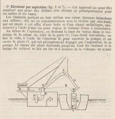

Re: Refouleur
Refouleur LGC 1893-04-08 j.jpg (51.97 Kio) Consulté 1152 fois
Refouleur LGC 1893-04-08 k.jpg (59.59 Kio) Consulté 1152 fois
Refouleur LGC 1893-04-08 l.jpg (25.29 Kio) Consulté 1152 fois
Re: Refouleur
Et fin de l'article :
Refouleur LGC 1893-04-08 m.jpg (38.37 Kio) Consulté 1148 fois
Je suis désormais un peu moins inculte sur le fonctionnement et le rôle d'un refouleur :lol:
