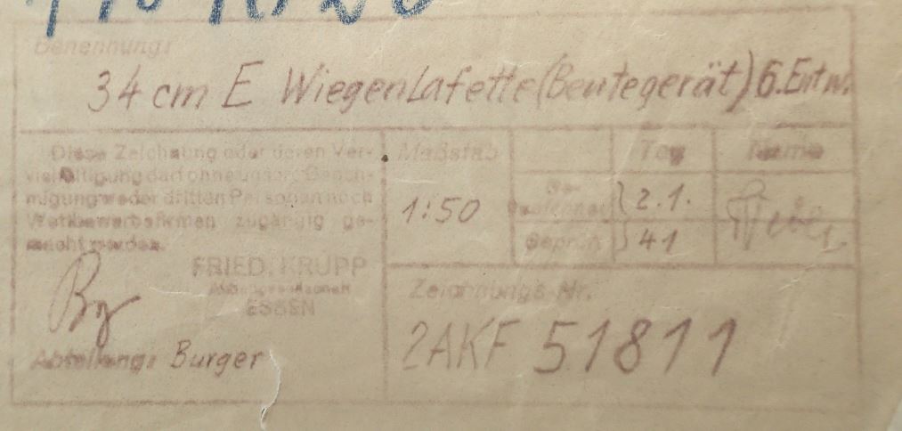

Un développements sur le 340b réutilisé par les allemands, qui n'intéressera pas nécessairement car nous sommes hors WWI.

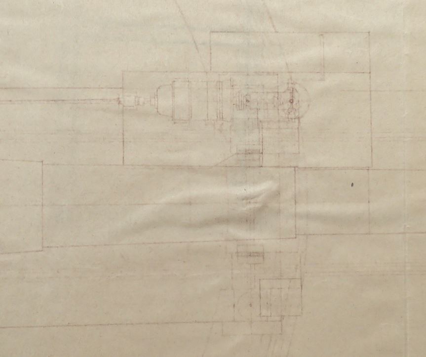

Tout tout début 1941 Krupp sort un brouillon où l'affût apparaît motorisé. Deux options sont étudiées.
Une consiste à placer un moteur sur l'avant de l'affût-truc et la seconde consiste à greffer un chariot sur rail portant également un moteur. Autant que je ne le comprenne, il s'agit de ne motoriser que la direction en gisement. Les allemands ne modifieront que très légèrement le système de pointage en site.

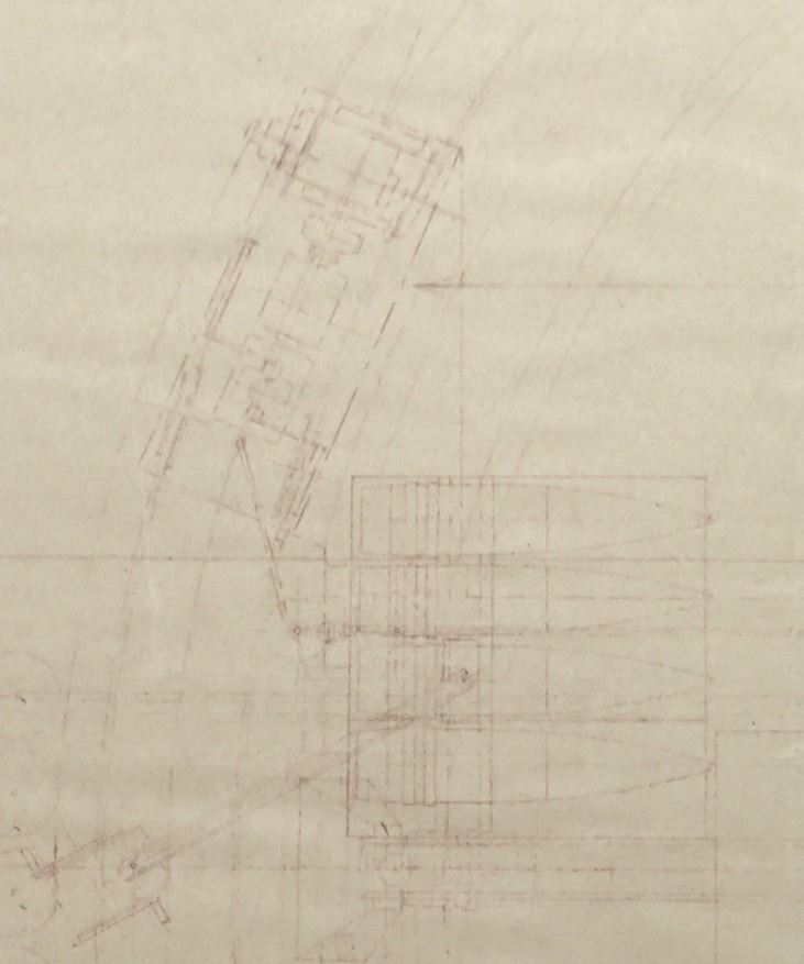

On y voit aussi ce qui semble être un plateau pour 4 obus qui ne me semble pas être d'origine française.

- Cartouche du plan : on y voir que c'est le 6ème concept (6. Entwurf)

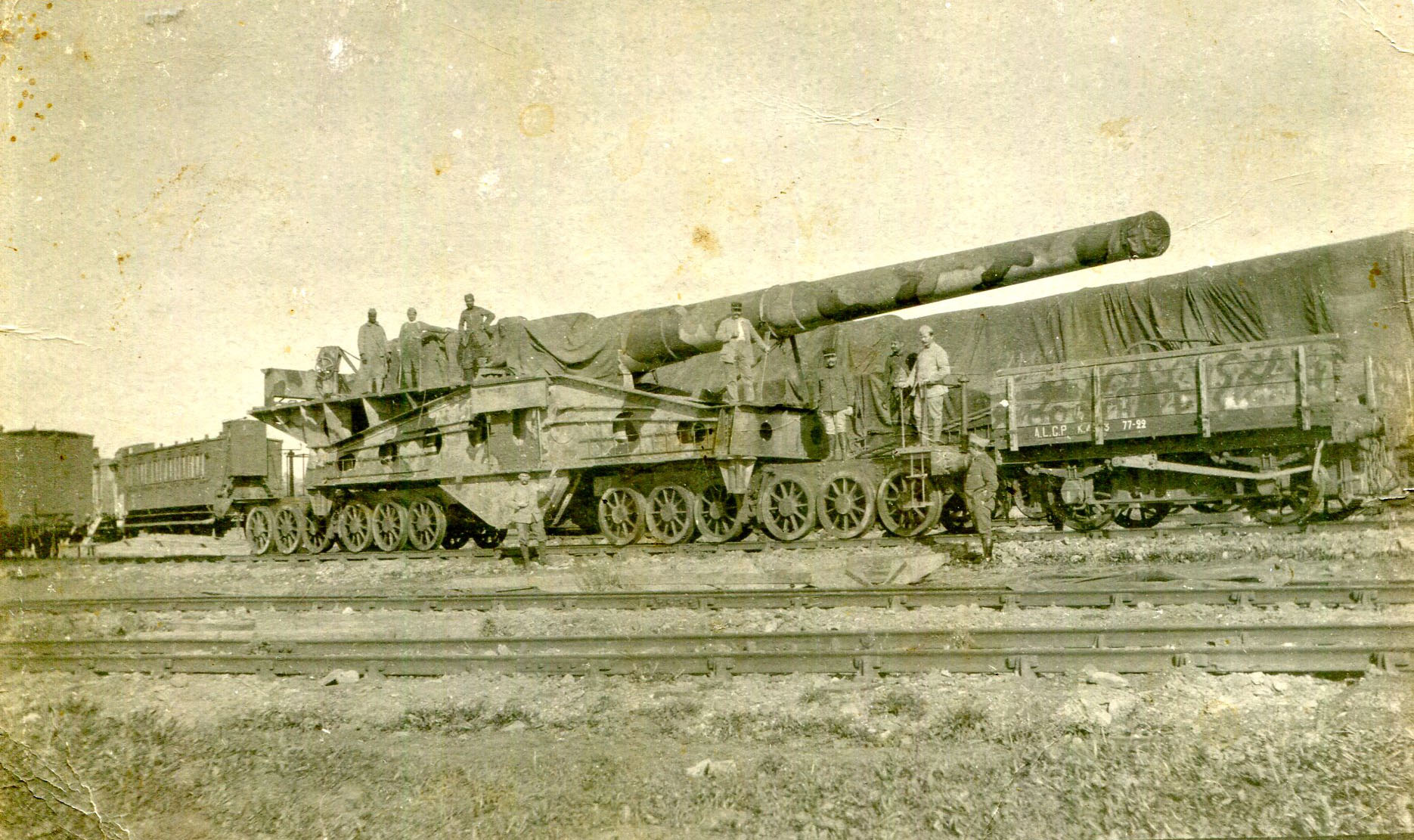

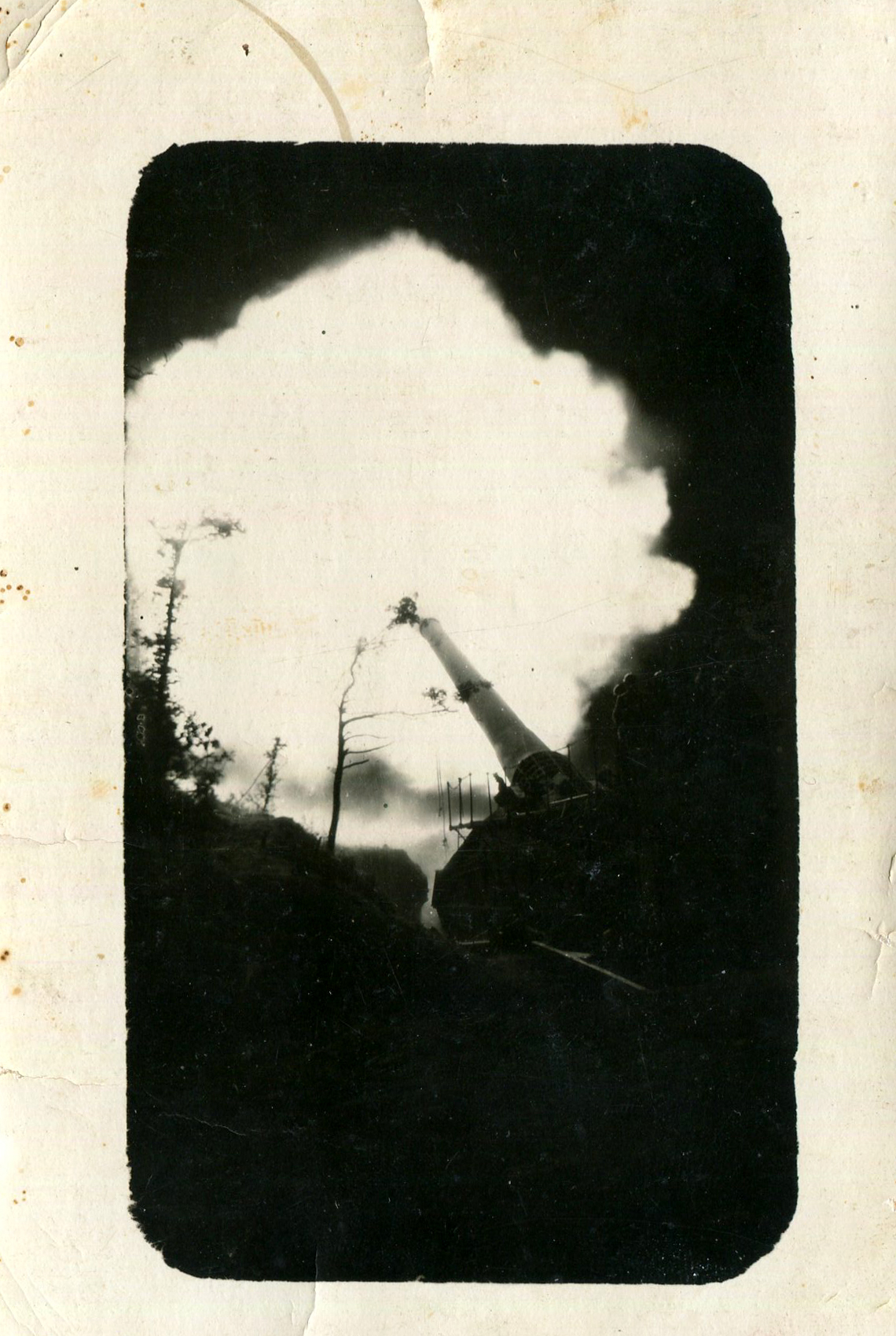

J'ai dans les archives familiales ces photos du canon Marie Madeleine sur lequel mon grand père été affecté comme 2e canonnier servant.
1ere section à la 22 eme Batterie du 77 em Régiment (Capitaine Gauthier-Villard)

Re: [Artillerie] ALVF : 340mm mod12 Affût à Berceau St Chamond
Merci pour ces photographies!
Un point intéressant est à mettre en valeur sur la première photographie.
On voit à l'avant de l'affût-truck de 340 modèle 1912 sur affût à berceau Saint-Chamond un petit wagon à 2 essieux:
-il s'agit d'un "wagon tamponneur". Pour la circulation de l'affût-truck sur les lignes des réseaux, ce wagon est absolument nécessaire car le tube de marine de 340 mm modèle 1912 a une grande longueur et le tube dépasse de beaucoup l'avant de l'affût-truck. Le wagon tamponneur permet d'éviter des incidents inévitables, notamment des tamponnements en marche.
-les wagons tamponneurs ont été construits dans les Ateliers de la Compagnie de l'EST. Ils sont connus dans la Compagnie sous l'appellation de "wagon type Est S".
-ces wagons sont immatriculés militairement comme tous les matériels de l'A.L.V.F. Ici, on lit "A.L.G.P - K 3 - 77-22".
Ce qui signifie "Artillerie Lourde à Grande Puissance" (A.L.G.P), wagon type "K" (lettre code correspondant aux wagons tamponneurs), le "3" désigne le 3ème wagon construit, enfin le "77-22" révèle l'affectation à la "22e batterie du 77e R.A.L.G.P" (Régiment d'Artillerie Lourde à Grande Puissance).
