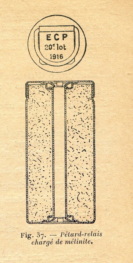

Les Pétards-relais de 60 grammes d'anciens modèles ou modèle 1929 sont contenus dans des boîtes de section cylindrique:
Pétard-relais .jpg (205.32 Kio) Consulté 3181 fois
Schéma du Cours supérieur des munitions de 1921.
Toutefois, le Manuel des munitions de 1932 évoque plusieurs "anciens modèles", il y en a peut-être un de section rectangulaire?

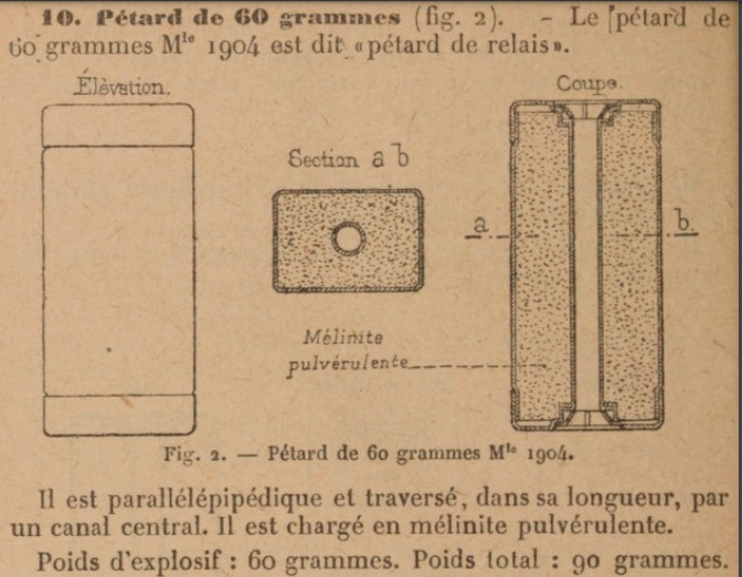

Voici une illustration du pétard de relais modèle 1904. Je ne retrouve pas la source pour les dimensions indiquées précédemment.
pétard mle 1904.jpg (81.33 Kio) Consulté 3141 fois
Mais au final, cela n"aide pas à trouver l'usage de la boîte présentée par Crevette.
Régis R.
