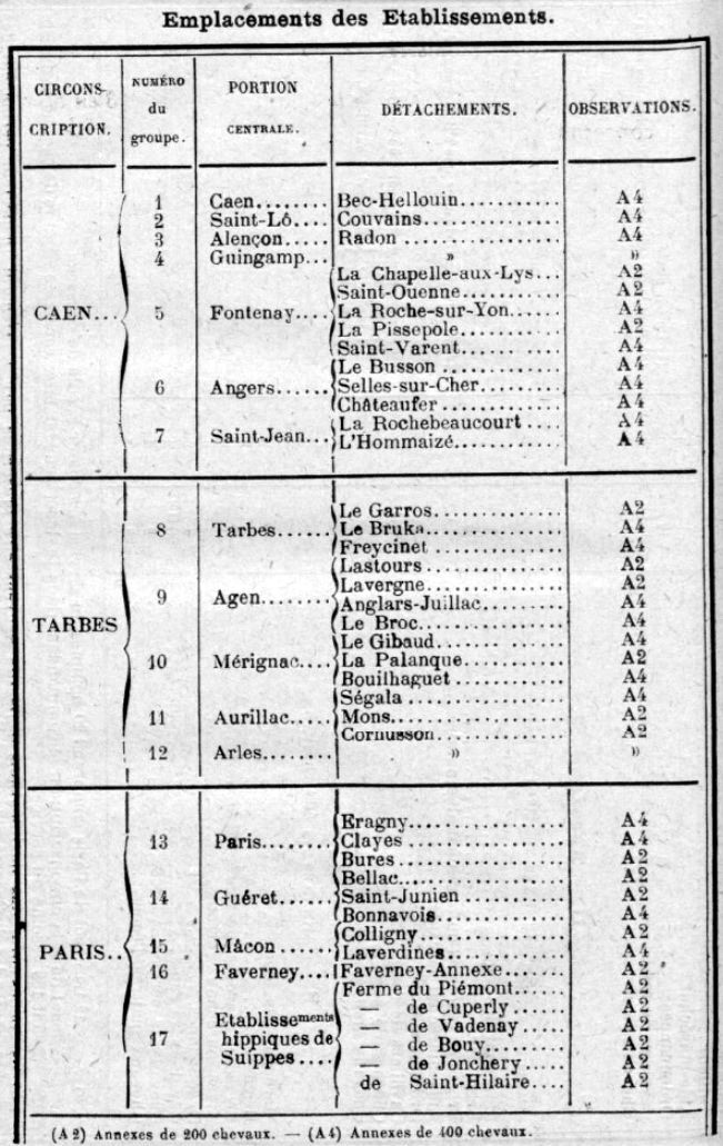

sail1418 a écrit : mer. juil. 27, 2022 6:07 pm 1914: 10ème groupe de remonte à Mérignac puis 13ème groupe de remonte à Paris
Si j'ai bien compris l'organisation de 1914 (je ne suis pas un spécialiste), la portion centrale d'un groupe est au dépôt et les détachements aux annexes de remonte. Je ne pense pas qu'une fiche matricule puisse permettre de savoir si le cavalier se trouve physiquement au dépôt ou à une des annexes.
1914 Emplacements.jpg (184.71 Kio) Consulté 1486 fois
Jean

merci de votre réponse mais ma question portait sur le nom du quartier (caserne des cavaliers) où était la portion centrale.
Dans la littérature sur la cavalerie à Paris, on ne parle que des quartiers de la Garde républicaine, or, je pense que le dépôt du groupe de remonte se trouvait ailleurs. Mais où?
Cordialement Daniel
