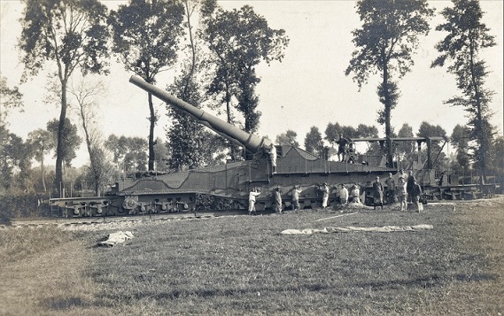

the two guns in Eggewaartskapelle that were shooting at the Leugenboom gun in Koekelare (source: Lange Max Museum, Koekelare)
via Lange Max Museum

Voici une des deux pièces de 305 mm modèle 1893-96 ayant tiré sur le canon de 38 cm SKL/45 de Leugenboom à l'été 1917 depuis les épis de Eggewaertskapelle. Il s'agit de la pièce immatriculée P 3053 "Tunisienne".
Elle est publiée en très grand format dans les pages de garde arrière de mon nouveau livre sur l'ALVF française (et aussi à l'intérieur du livre).
305 G P 3053 Tunisienne.jpg (145.83 Kio) Consulté 1392 fois

magnifique photo Guy François.
