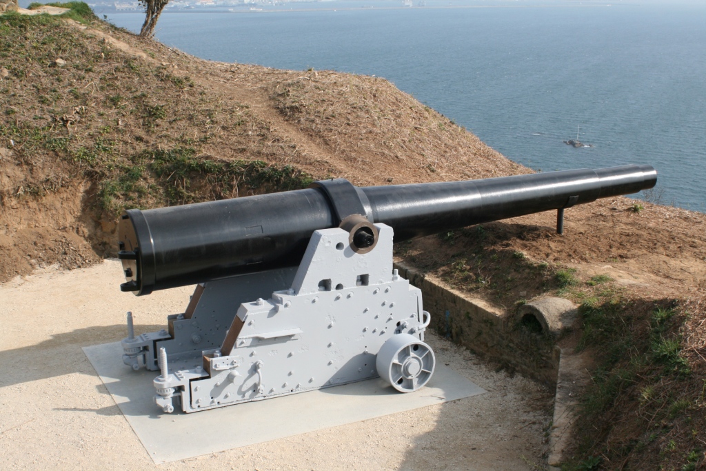

La communauté de Crozon (29) a pu rapatrier sur la pointe des espagnol le canon de 32cm de Gavres.
Ce canon (même s'il n'est pas sur un affut de cote) repeint, a trouvé une place sur une batterie de 32 entre 2 traverses.

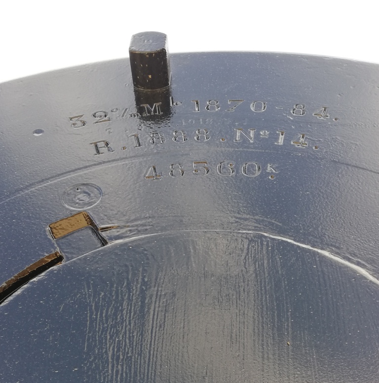

Il manque malheureusement la culasse.

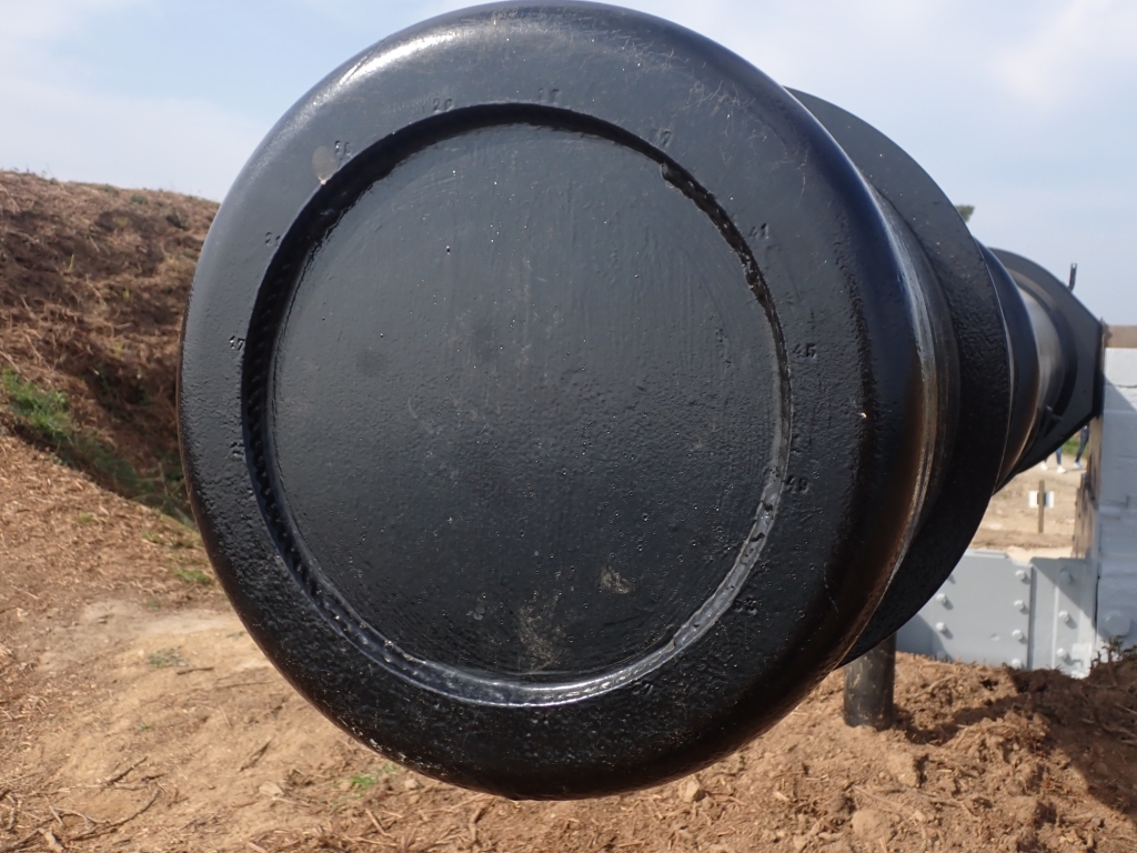

Entre les 2 lignes du dessus est gravé (difficilement visible sur la photo) son ré-allésage en 34cm en 1918
bouche canon.JPG (477.86 Kio) Consulté 1822 fois
Sur la bouche sont inscrit des chiffres. Le réparage des rayures ?

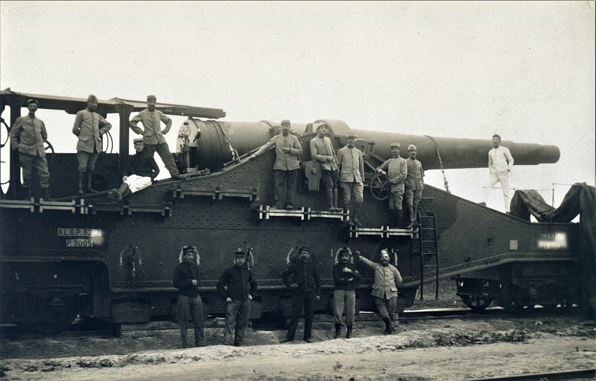

-en 1916, ce canon immatriculé "R 1888 n° 14" (usiné à Ruelle en 1888) est monté sur un affût-truck à glissement Schneider. Cet affût est immatriculé "P 3005" et est affecté au 3e Groupe de 32 (équipé de 4 pièces de ce calibre).

...le tube de 32 cm modèle 1870-84 immatriculé R 1888 n° 14 monté sur l'affût P 3005 du 3e groupe de 32, photographie datant probablement de 1916 (ALGP 32-3 signifie l'affectation au 3e groupe de 32):

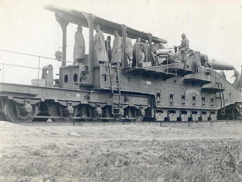

...l'affût P 3005 dans les Flandres en août 1917, il porte son tube de remplacement R 1888 n° 10 et a été baptisé "Karsavina", danseuse russe alors célèbre. Depuis le 1er août 1917, la réorganisation de l'ALGP a fait passer l'ancien 3e groupe de 32 à la "4eme batterie du 77e R.A.L.G.P à 4 canons. La date exacte du nom de baptême de l'affût n'est malheureusement pas connue avec certitude:

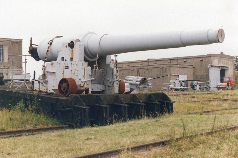

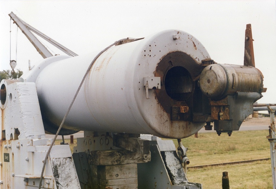

...deux photos du 32 cm modèle 1870-84 transformé en 340 mm que j'ai prises à Gâvres à l'aube des années 1990 après une dernière campagne d'essais (plus d'un siècle après sa construction!). L'affût de polygone du type utilisé à Gâvres depuis le 19e siècle est un affût du type à "échantignolles". A noter que tous les affûts modernes de Gâvres ont été détruits en 1944-1945 par l'occupant germanique.:
32cm mle 1870-84.jpg (223.19 Kio) Consulté 1731 fois
32cm R 1888 n° 14.jpg (205.15 Kio) Consulté 1731 fois

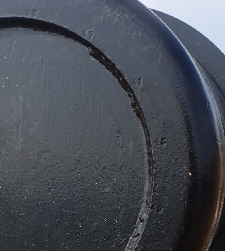

Savez vous à quoi correspondent les chiffres autour de la bouche ?

Les canons de 32 cm modèle 1870-84 ont 64 rayures. S'agissant d'un canon prototype réalésé à 340 mm, la logique serait de 68 rayures sur ce type de bouche à feu à corps en fonte tubé en acier. Combien comptez-vous de chiffres à la bouche?

les chiffres vont de 4 en 4 mais de façon impaires (41-45-49), dans le sens des aiguilles d'une montre a priori a partir du bas.
Malheureusement, le bas est effacé (ou pris dans la peinture). Les chiffres devraient aller jusqu'à 60 ou 64 (cela commence-t-il par 1 jusqu'à 59 ou 63 ?).
Cela servait-il à repérer les rayures du canon ?

les chiffres vont de 1 à 61 de 4 en 4
