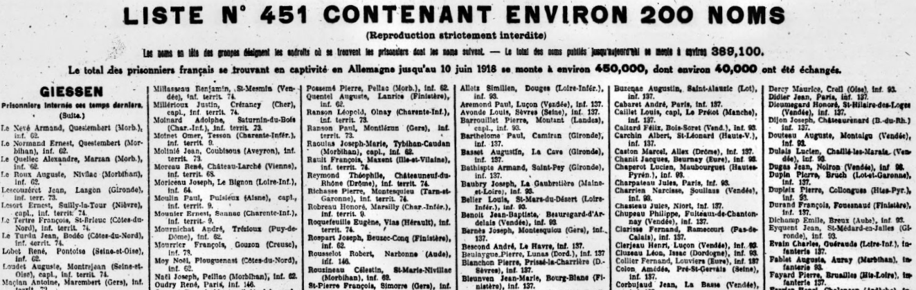

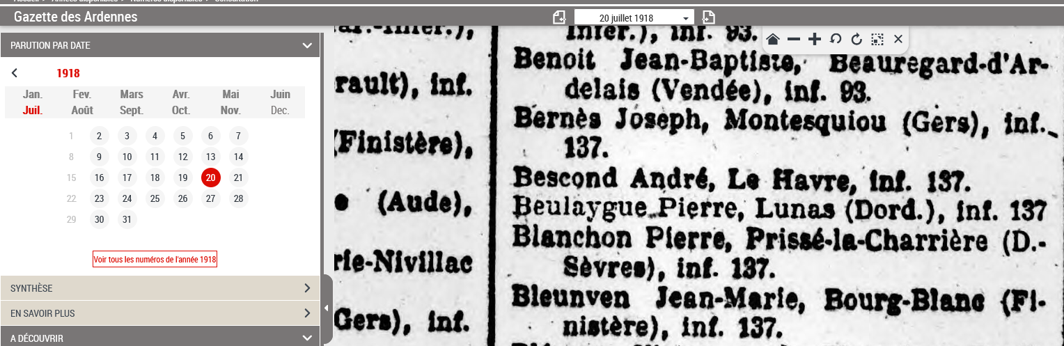

voici, camp de Giessen...
Capture d’écran (1571).png (500.57 Kio) Consulté 1855 fois
Capture d’écran (1573).png (602.63 Kio) Consulté 1855 fois
...avec ce lien Gazette des Ardennes du 20 juillet 1918, page 2
https://gallica.bnf.fr/ark:/12148/bpt6k ... .item.zoom#
Ah, mais celui-ci est du 137 RI ?
Celui que vous cherchez est né le 13/02/1895 à Coat Meal...cette info manquait. Mais lui je ne l'ai pas trouvé. Une possibilité : il aurait été prisonnier mais détenu en infirmerie/hôpital comme malade/blessé et ne figurerait pas dans des listes de prisonniers : j'ai déjà eu ce cas.
