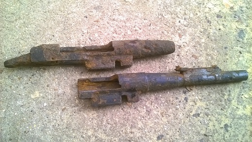

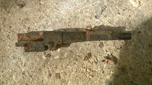

Quelqu'un pourrait il identifier ces deux morceaux de fusil ?
Pas sur qu'ils soient de la première guerre ...
Merci d'avance
Sylvain

Les deux sont identique mais il semblerait que quelqu'un les ait découpé (???) :o

Le tout petit creux en bas à droite du tonnerre "dans le sens de la marche" m'indique que ce sont très probablement des boitiers de Berthier. Ensuite, pour savoir de quelles armes précises il s'agit (fusil, mousqueton, carabine, et millésime), il faudrait pouvoir lire les marquages qui sont sur le côté gauche, s'ils ont survécu... Au moins sur le boitier qui a encore sa queue de culasse.

En haut, (sans tenon de recul), nous avons affaire à du mousqueton ou carabine Berthier 1890 ou 1892.
En bas, (avec tenon de recul et avec hausse type Lebel), c'est un 07/15.
