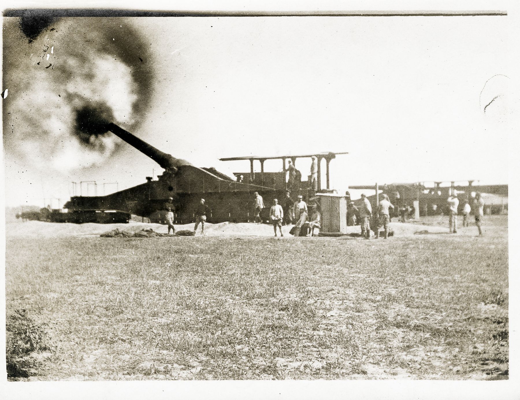

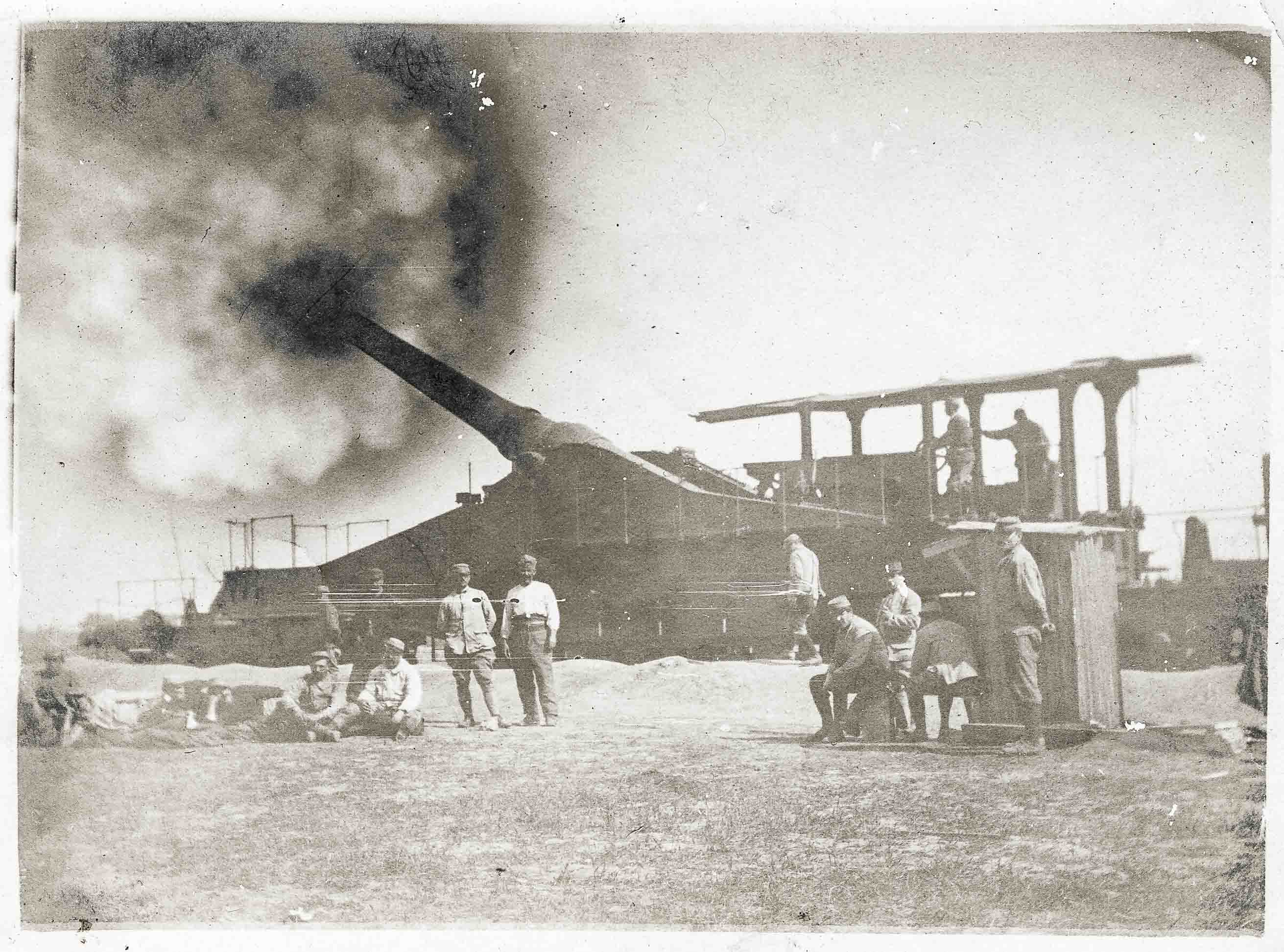

J'ai trouvé ces photos, derrière l'une d'elle, il y a la mention ALGP 370 (c'est en tout cas ce que lis). Est-ce un calibre existant? Je n'ai rien trouvé là-dessus.
Il n'y a aucune indication de date ou de lieu.

Ces deux matériels d'A.L.V.F me semblent être des canons de 274 modèle 1893-96 ou de 32 cm modèle 1870-84 sur affût à glissement Schneider (anciennes pièces de côte d'origine "Marine" montées sur affût à glissement Schneider).
-pour l'affût, c'est une certitude, il s'agit d'un affût de pièce à glissement monté sur deux boggies de 5 essieux. Ces affûts ont été construits à 50 exemplaires: 44 pour pièces de 32 cm de côte (appartenant à 3 types différents) et 6 pour pièces de 274 mm modèle 1893-96.
-pour le tube, afin d'avoir une certitude, il faudrait pouvoir lire l'immatriculation visible sur la pièce en cours de tir (photo où l'on voit les 2 pièces). En agrandissant l'inscription visible sur le flanc gauche de la poutre-affût au niveau du boggie avant, peut-on lire quelque chose?

Merci pour ces informations.
Malheureusement, la qualité de la photo ne permet vraiment pas d'aller chercher plus de détails...

J'ai déjà scanné la photo en haute résolution.
Il s'agit d'un petit format, et la qualité n'est pas terrible. Impossible d'en tirer plus...
