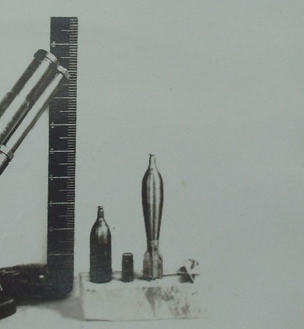

Mais le mortier de 150 de tranchée modèle 1917 Fabry, le seul matériel de tranchée resté en service jusqu'en 1940, tire des bombes (à ailettes).
Par contre, des mortiers de 75 expérimentaux, tel ce 75 Batignolles du début des années 1920, tirent des obus et des bombes (qui ressemblent beaucoup à des projectiles!). La doctrine n'est pas totalement fixée:
Batignolles 75.JPG (104.06 Kio) Consulté 1299 fois
