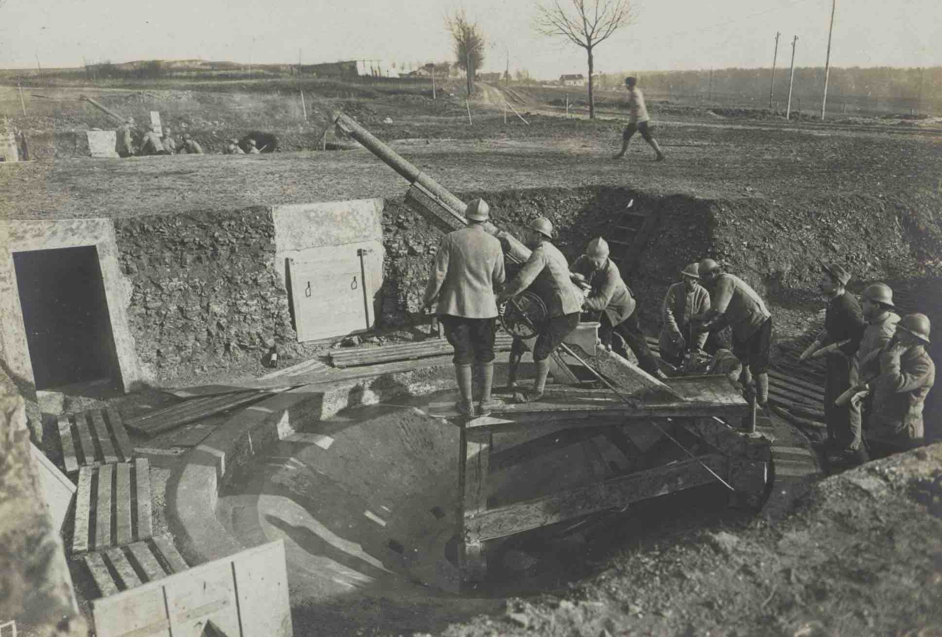

Voici un poste DCA aux bois Bourrus.
on remarque l'embase en béton pour le canon de 75, les niches à munitions et l'entrée de l'abri enterré.

Bonjour ROUDOUDOU
A priori le canonnier Doucet à inventé un système de visée pour le tir de canon de DCA.
Peut être que vos photos le montrent il?

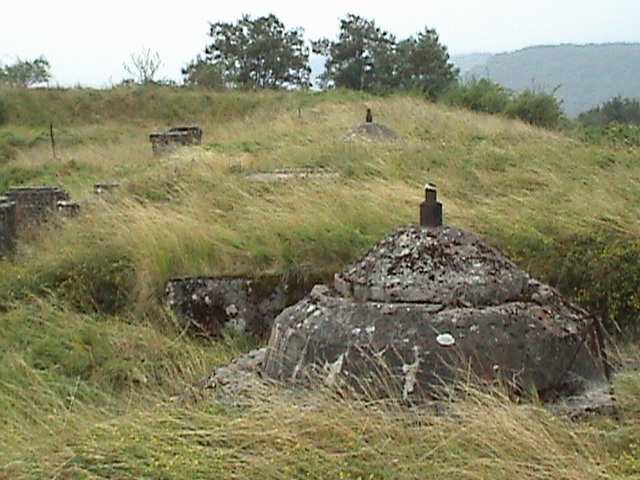

il faut noter la présence de formes similaires sur les dessus du fort de Domgermain, place de Toul
bien cordialementImageImageImage

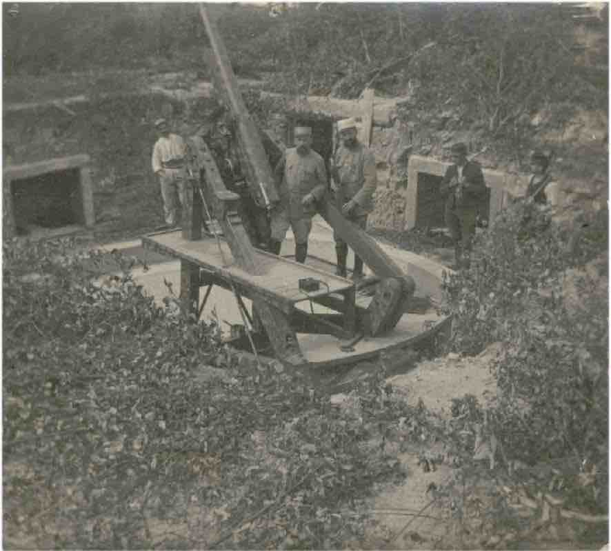

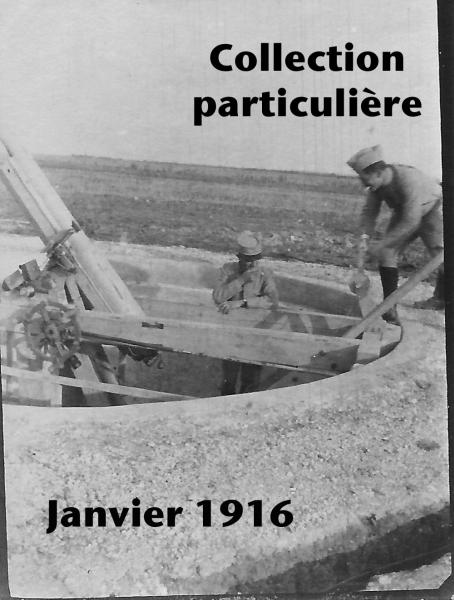

il est écrit plus haut que les plateformes dite "de Verdun" étaient toutes sur le même modèle.
Voici deux vues de ce qu'il semblerait être une de ces plateformes.
Ici la cuve me parait bien plus profonde.
L'emplacement n'est pas indiqué, si quelqu'un a une idée...
En janvier 1916 l'auteur des clichés est dans le secteur des Eparges (il prend plusieurs photos des lignes sous la neige) mais il photographie également, Moranville, le secteur de Châtillon et celui de...Marre.

L'emplacement est maintenant localisé, il se trouvait entre Hermeville et Grimaucourt, lieu-dit Hardancourt.

à priori les deux dernières photos postées montrent l'emplacement de la Cote 224 près d'Herméville avec le système Harispe. Elle est probablement équipée d'une pièce provenant d'une casemate de flanquement d'un fort ou d'un ouvrage de la Place.

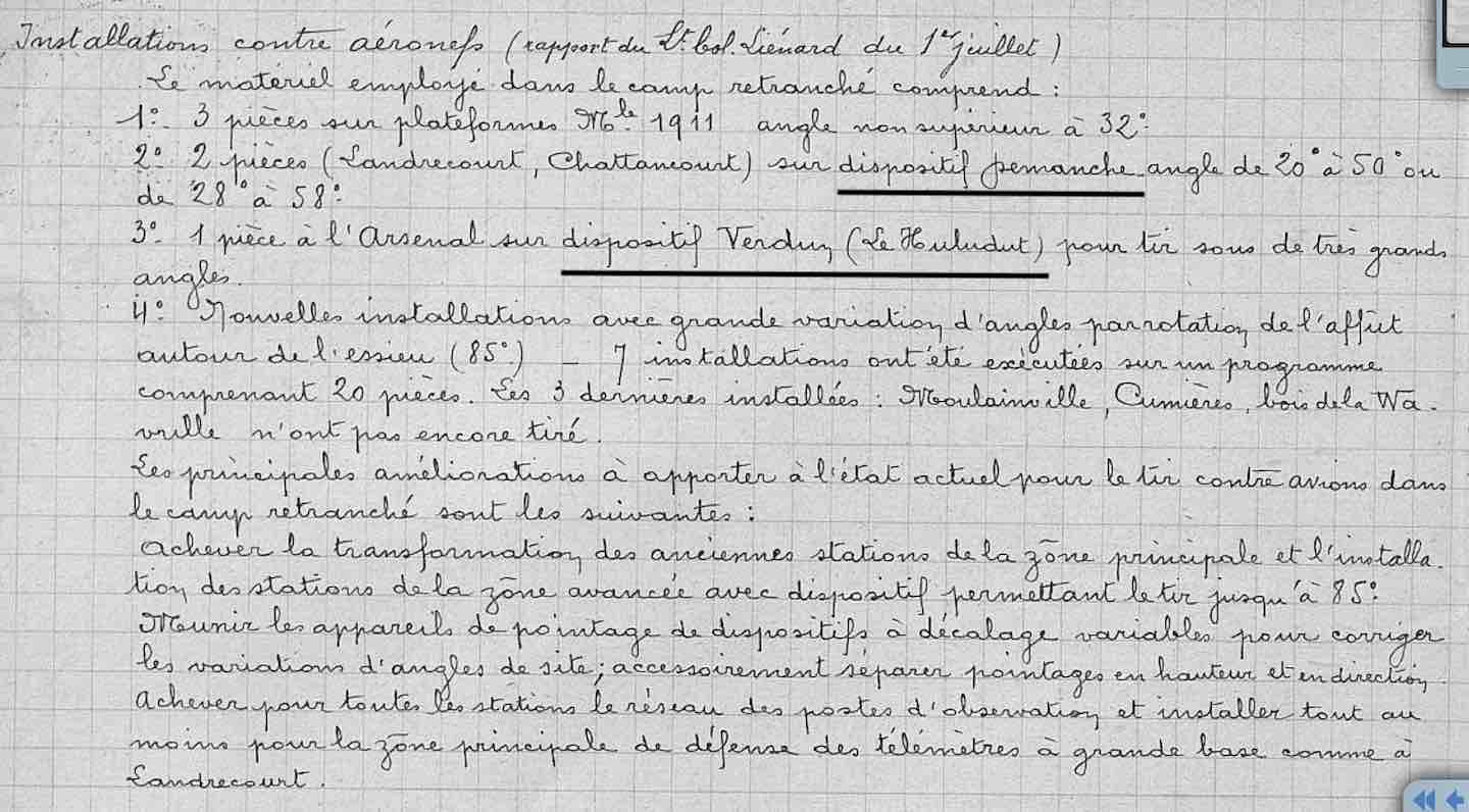

Voici des systèmes différents (Demanche, Verdun ?,Deport...) évoqués dans ce rapport mais j'avoue m'y perdre un peu en regardant les photos de ces installations.

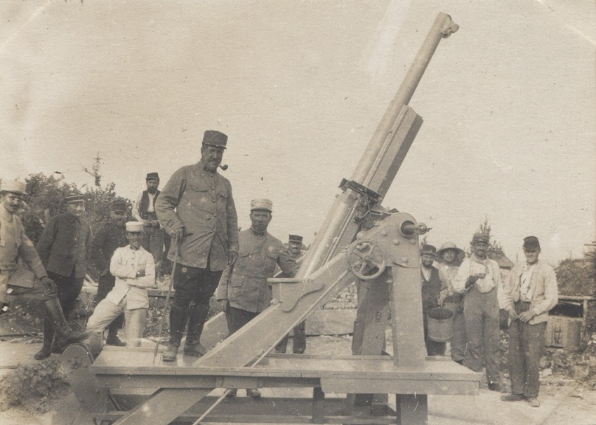

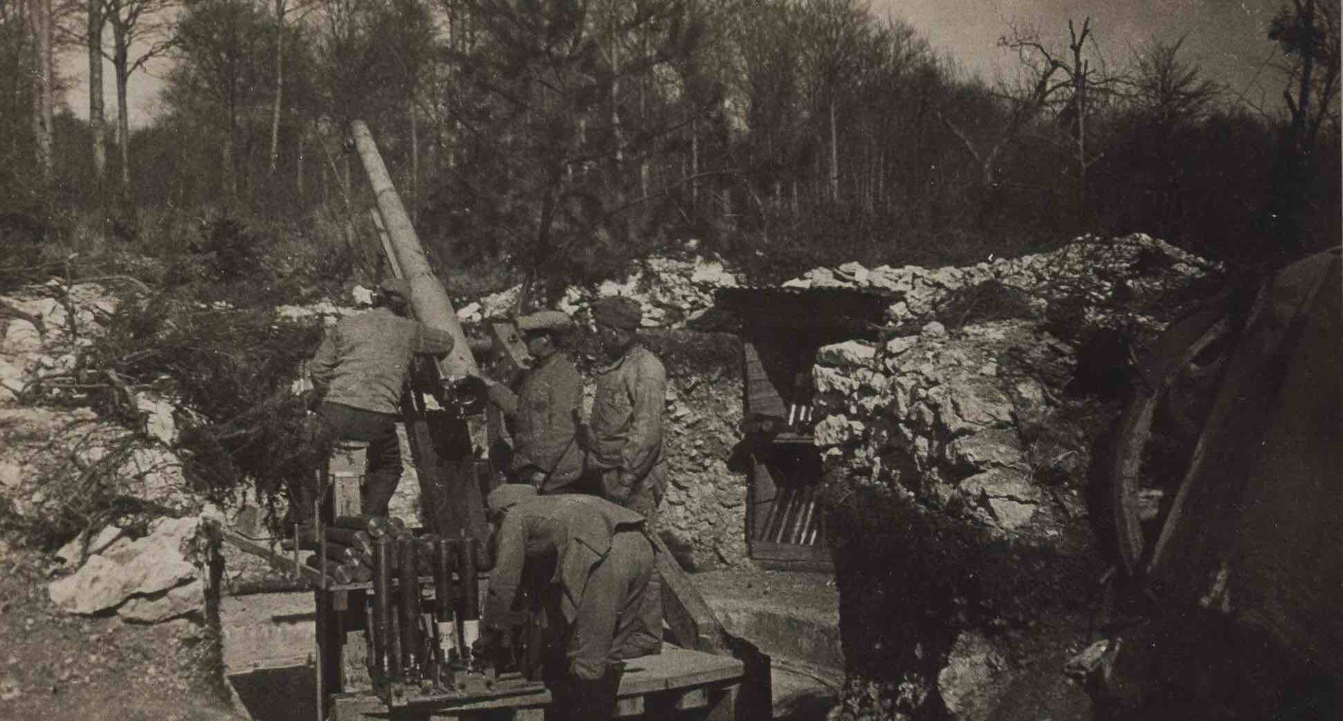

La variété des dispositifs CA utilisables pour le 75 modèle 1897, avant l'adoption de la plateforme 1915, est infinie.
A Verdun, il y a le dispositif de la Place dont la mise au point est attribuée au capitaine Perdriel. Ce matériel est employé aux Bois-Bourrus et aussi près du Fort de Douaumont.
Voici la pièce de Bois-Bourrus en juin 1915 avec le capitaine Perdriel:
75 CA Bois-Bourrus juin 1915 Cne Perdriel.jpg (180.6 Kio) Consulté 4697 fois
La pièce de Douaumont est revêtue d'un rare camouflage de tâches "en petits pois".
