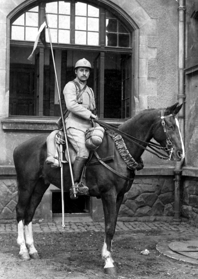

Voici une photo de 1917 de la nouvelle tenue des Dragons avec la lance et le sabre.
Bon après-mid.
François

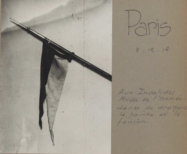

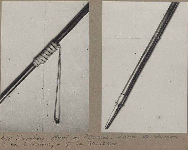

La contemporaine)
Rebonjour,

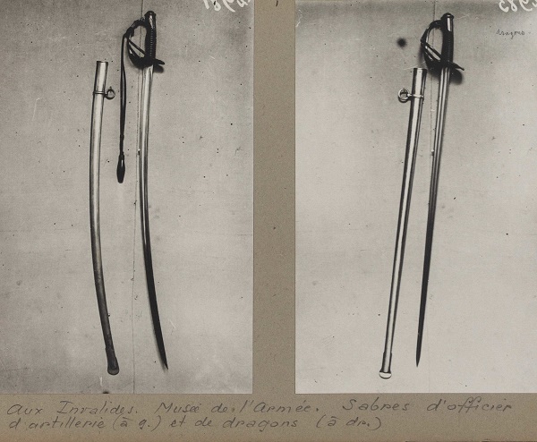

Voici des photos de la Contemporaine (BDIC) - sabres d'officier d'artillerie et de dragon (à droite) ainsi que la lance.
Bonne fin de journée.
François

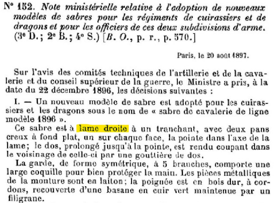

stephmarteau a écrit : mar. déc. 07, 2021 5:28 pm Je me souviens parfaitement du sabre, dans le grenier du Grand Père, c'était le modèle courbe.
Vous êtes sûr que c'est un sabre de Dragons ?
1896 Sabre Cavalerie lourde.jpg (253.1 Kio) Consulté 2764 fois
Jean
Mercadal P
Messages : 511
Inscription : mar. juil. 24, 2007 2:00 am
Re: sabre et lance 21e Dragons 1914
Message par Mercadal P »
Bonsoir.
M Cacharo a raison.
Un sabre courbe n'est plus , en 1914, un sabre de dragon.
Le sabre courbe de cavalerie de ligne mle 1822 à été remplacé par le sabre droit mle 1854. et a terminé sa carrière un peu après 1870-71 .
Il est possible que des sabres droits mle 1854 transformé ( raccourci et suppression d'un anneau de bélière ) , en principe remplacé par le mle 1896 droit lui aussi, soit encore en dotation , ne serait-ce qu'à l'instruction comme c'était le cas pour les lances en bambou , servant à l'instruction, les lances métalliques les remplaçant en guerre.
Au revoir
P Mercadal
