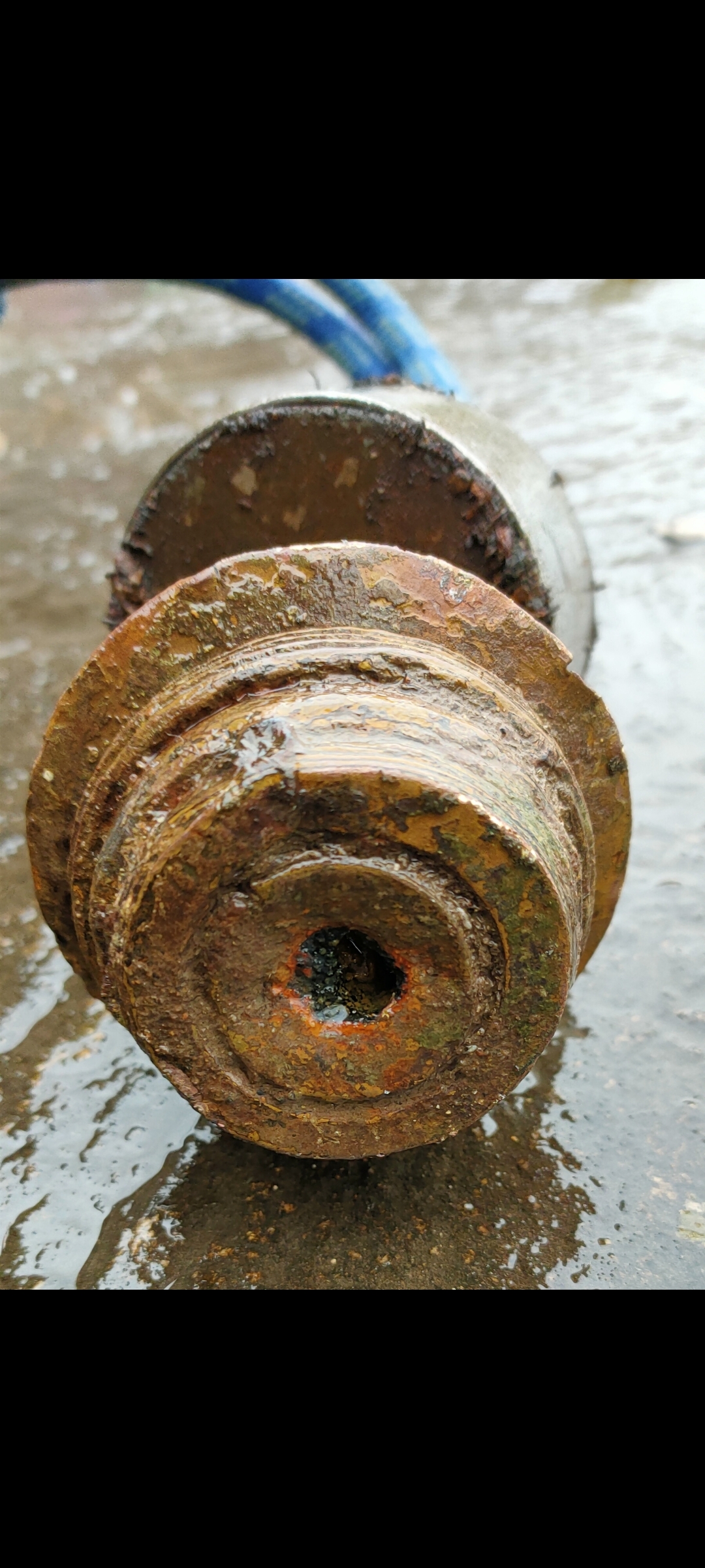

Bonjour d'après mes recherches il s'agirait d'une fusée d'obus allemande modèle HZ 14 pour obusier léger de 10.5cm. par contre on ne sait pas si elle est inerte où pas ,donc remise à l'eau en attendant l'arrivée des services approprié.

Votre HZ14 est bien conservée. Celles qui ont fonctionné sur des obus explosifs sont généralement "en champignon" et le filetage de fixation à l'obus à l'état de traces.
La vôtre a été montée car on peu voir le coup de pointeau sur la gorge de la coiffe qui empêchait la fusée de se dévisser (il y en avait plusieurs, tout le tour).
la preuve du tir serait l'absence de la plaque d'évent que vos photos ne montrent pas.
La charge principale d'explosif était vissé sur le petit filetage du fond où il semble rester des traces d'acier dans les filets, elle a disparu, c'est heureux. il reste cependant le cas de la présence (ou pas) du détonateur dans le puits central arrière. restez prudent.

Bonjour, merci beaucoup pour votre aide,
