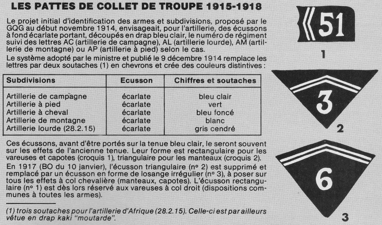

op216rac a écrit : mer. nov. 17, 2021 3:42 pm et que peuvent signifier les deux chevrons sur le col ?
Une petite description des pattes de collet :
Pattes de collet.jpg (490.08 Kio) Consulté 1823 fois
Jean

Les 2 "chevrons" sur la patte de col s'appellent des soutaches. Elles identifient les unités dites combattantes (infanterie, artillerie, génie, cavalerie, etc.).

il est quasi impossible pour les intervenants spécialisés en uniformologie de différencier un artilleur d'un RAL ou RAC sur une simple photo. juste la couleur des soutaches, bleu clair pour RAC, gris cendré pour les RAL.
en noir et blanc difficile à voir.
