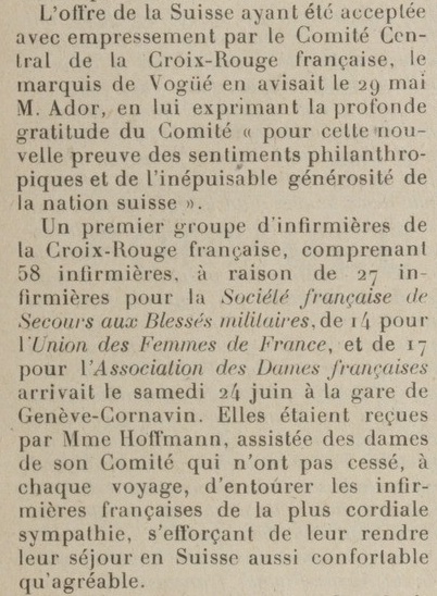

Je n'ai pas retrouvé la photo des infirmières, mais je pense avoir trouvé la date grâce à un article intitulé Les infirmières de la Croix-Rouge française en Suisse, dont voici un extrait : (Bulletin de la Société française de secours aux blessés militaires, oct. 1916, p. 60, https://gallica.bnf.fr/ark:/12148/bpt6k ... 6/f24.item)
Re: Recherche source et date document
Merci, c'est super d'avoir ainsi des informations bien sourcées et datées.
Il resterait à savoir s'il y a eu plusieurs convois et dans lequel notre aïeule était...
