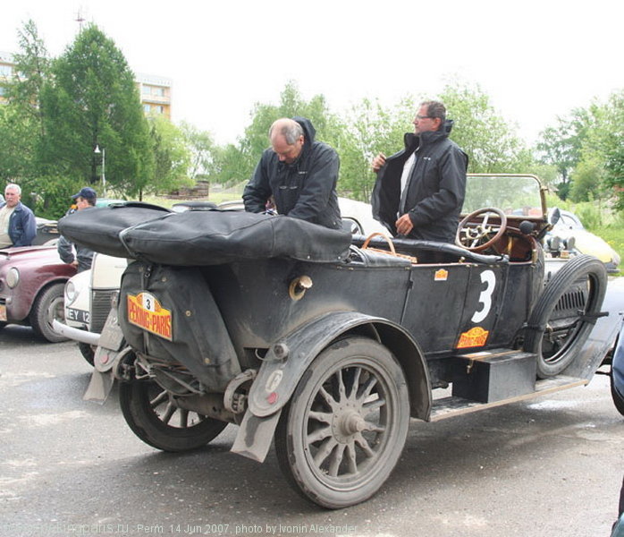

Voici un torpédo Brasier de 1911: les portes sont " carrées " mais pas de transmission par chaîne .
IMG_1557_www_pekingparis_ru_1181904287_170.jpg-info= Perm  14 Jun 2007, photo by Ivonin Alexander.jpg
IMG_1557_www_pekingparis_ru_1181904287_170.jpg-info= Perm 14 Jun 2007, photo by Ivonin Alexander.jpg (98.72 Kio) Consulté 3316 fois
Nous avons donc affaire à une Panhard ...
Au revoir
PML
PS: voir ici
https://www.rmw.lv/car/en/levassor-type ... -vanvooren
Une Panhard de l'immédiat avant-guerre, carrossée par Vanvooren et aux portes carrées ...Notez les tambours de freins de grand diamètre , comme sur la photo de la voiture radio, typique de chez Panhard.

Une Brasier, M.Mercadal , telle que décrite dans l'essai de la Brasier figurant dans le numéro de la revue Gazoline de juillet 2010 et pas une Panhard car:
- elle ressemble comme deux gouttes d'eau à la Brasier qui figure dans le Boniface & Jeudy à la page 182 ( sauf qu'elle est équipée de phares d'éclairage électriques );
- de plus, après un agrandissement de la photo sur un écran à résolution fine, on voit:
- sur le coté du capot moteur une trappe rectangulaire amovible qui permet l'accès à certaines parties du moteur ( niveau et recomplétement en huile, échange d'une bougie, etc ), point remarquable des Brasier ( voir la revue citée ci-dessus )
- et on distingue, sur le bouchon de moyeu arrière, en dépit de la boue, heureusement pas trop épaisse, la forme du dessin d'un trèfle à 4 feuilles emblême de la marque ( Même référence )
On distingue aussi sur le coté de l'auto des sangles peut être destinées à recevoir les mâts d'antenne
Aussi, il me parait possible que la photo concerne une voiture TSF ( peut être un essai sur un chassis relativement plus léger, un peu plus mobile que celui des petites camionnettes Delahaye ou bien Berliet , grâce à des postes émetteurs-récepteurs plus légers, moins gourmands en électricté) établie sur un chassis de grosse torpédo Brasier, dans le but, peut être, de communiquer avec les aéronefs, sachant, de plus que les Brasier sont très nombreuses dans l'aéronautique ( Voire le Boniface et Jeudy sur ce point )
Peut être s'agit-il d'une initiative sans lendemain.

Bonjour.
C'est exact; votre identification est bien meilleure que la mienne et c'est bien une Brasier, marque qui semble avoir les faveurs de l'Aéronautique .
Mais j'ai des ciconstances atténuantes ; en effet, dans son étude de la " Sociétié de construction d'automobiles . Le tréfle à quatre feuilles " , datée de juin 1906, le Crédit Lyonnais écrit : "les voitures Brasier sont de bonnes voitures; elles peuvent être comparées pour leur solidité et le soin avec lequel elles sont montées et finis, aux voitures sortant des usines Panhard " ...on peut donc s'y tromper !
Au revoir et bravo.
