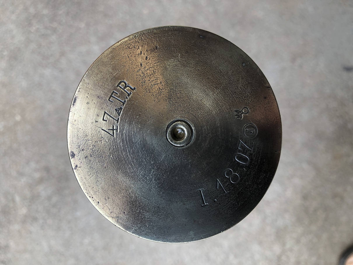

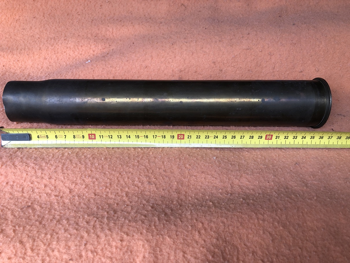

Bonjour à tous sur le forum,
Qui pourrait me donner des renseignements sur ce type de munition :
Est-ce une douille pour canon à tir rapide (TR) de 47 mm ( ensuite un obus qui va dedans ) ?
Quel en est le métal, origine , année ... etc .... ?
Merci de vos réponses
Donimi
Douille 47 TR
Douille 47 TR

Re: Douille 47 TR
Cela ressemble bien à une douille pour la cartouche du canon Hotchkiss à tir rapide de 47 mm adopté par la Marine.
Le métal est du laiton, cette douille a été usinée en 1907.
Certains sur ce forum pourraient vous en dire beaucoup plus.
Régis R.

Re: Douille 47 TR
Il s'agit d'une douille pour canon de 47 mm modèle 1885 TR de la Marine (TR pour "tir rapide").
Ce canon est très répandu sur les navires anciens de tous types. En 1914, on le trouve aussi dans les batteries de côte. A partir de l'automne 1914, il est envoyé sur le front, soit sur son affût "crinoline", soit monté sur l'affût de campagne du canon de 90 de Bange (très peu de matériels utilisés dans cette dernière configuration). Il est monté aussi sur quatre autos-canons de marque Renault.
Le canon de 47 mm modèle 1902 TR de la Marine équipe des navires récents, y compris sur affût contre-avions pendant la guerre, il utilise la même douille que le modèle 1885 avec une charge plus forte.
Les deux types de canons sont aussi installés sur des patrouilleurs, des chalutiers armés et de nombreux navires marchands armés en 1915 et 1916. Ensuite des canons plus puissants sont montés sur les navires marchands.
