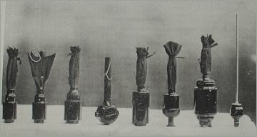

Cette photographie, de mediocre qualite malheureusement permet de comparer bombes Aasen type A, C, D
De gauche a Droite:
Type A , Type A deployee , Type A2 , Type A4 , Type B , Type C , Type D (= Type Aviation) , Grenade a Fusil
Les grenades de Type C (et clones type grenades P2) ne semblent pas avoir ete employees comme projectiles d'aviation vu leur poids total et leur charge explosive relativement faibles
