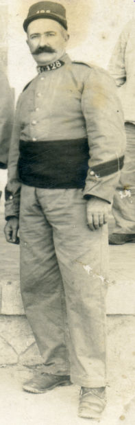

Je travail sur une photographie prise en 1915 de soldats du 128e RIT.
1. Ces uniformes peuvent-ils être qualifiés de "tenue coloniale" ?
2. Leur couleur est-elle kaki ou un blanc crème ?
3. Y a-t-il une explication au fait que les galons de caporal tiennent avec des boutons et ne sont pas cousus à la manche ?
4. La ceinture de laine : pourquoi est-elle une caractéristique des unités en Afrique. Je crois me souvenir d'une explication médicale... Celle-ci est bien garance (les pattes de collet me semblent du modèle métropolitain) ?

Bonsoir Arnaud,
Ce soldat porte la tenue légère modèle 1901 en croisé de coton kaki (la vareuse est identifiable à la présence de pattes d'épaules qui disparaissent sur les versions suivantes). Sur ces vareuses, les pattes de col et les galons (peut-être aussi les boutons?) sont amovible, d'où le maintien des galons par des petits boutons. On pourrait aussi avoir des attentes sur les manches de la vareuse et des crochets au revers des galons (c'est ce système qui est en vigueur pour les pattes de col).

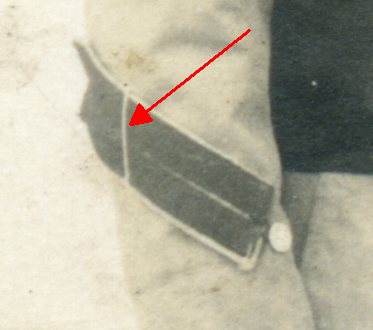

J'ai tout compris pour l'uniforme, je me demande seulement si le système d'attente n'est pas ce qui est visible au milieu du galon de caporal ?
Arnaud

Bonjour Arnaud,
Je pense que cette bride sert à éviter que le galon ne bâille, car il est long et la toile de la manche est trop souple.

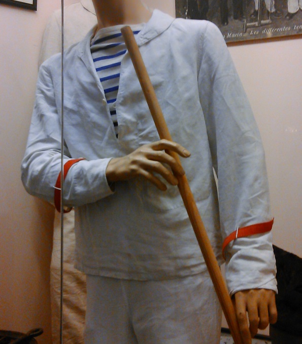

Re: Uniforme Maroc 1915
Pour les galons j'ai également vu ce système de fixation sur des vareuses anciennes des matelots et quartiers maitres. Le fait de pouvoir ôter les galons, permettait de faire bouillir les tenues sans que les galons décolore.
Un exemple, vareuse d'un matelot breveté ou de 1er classe. (photo personnelle, conservatoire des tenues, Toulon)
Laurent
Effectivement Marc, et si je peux compléter un peu ce système, dans la Marine, sur les tenue d'été, en toile blanche (coton puis synthétique aujourd'hui) les boutons (pour les officiers et officiers mariniers) en laiton tiennent en place à l'aide d'anneaux dissimulé derrière une bande de tissu, sur les tenues plus ancienne, c'est une sorte de goupille.marcus a écrit : ↑dim. mai 16, 2021 7:32 pm Sur ces vareuses, les pattes de col et les galons (peut-être aussi les boutons?) sont amovible, d'où le maintien des galons par des petits boutons. On pourrait aussi avoir des attentes sur les manches de la vareuse et des crochets au revers des galons (c'est ce système qui est en vigueur pour les pattes de col).
Laurent
