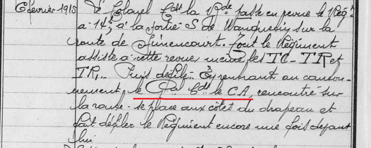

Bonjour à tous, j'analyse les lettres de mon ancêtre qui est tombé en Juin 1915 durant la Seconde offensive d'Artois. J'ai juste besoin d'un éclaircissement. C'est peut être une question débile mais il me parle d'une revue par un Général mais est ce que c'est nécessairement le Général de son corps d'armée ? Il écris qu'elle a eu lieu le 6 Février 1915 et il faisait partit du 41 régiment d'infanterie dans la Xe armée. C'est donc forcément le "Général Louis de Maud'huy" ou est-il possible que ce soit quelqu'un d'autre ?

La réponse est en toutes lettres dans le JMO du 41e RI:
41e RI Capture d’écran 2021-03-26 171412.png (519.32 Kio) Consulté 987 fois
donc le Gl Cdt le 10e CA = le Général WIRBEL
Je me demande comment vous pouvez "analyser" une correspondance sans même avoir en permanence sous la main ce JMO...
